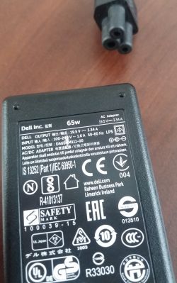

  • #18 17862853
    cuyafurole
    Posty: 4
    Żeby nie być gołosłownym załączam zdjęcie jednego z zasilaczy.
    Napięcie na obudowie laptopa podczas ładowania w starym bloku
