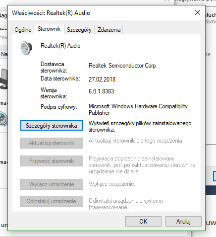

  • #5 17856856
    Nedsto
    Poziom 6  
    Posty: 5
    Po wybraniu opcji przywróć sterownik ustawił się ten i teraz wygląda to tak. MSI GV72 8RD - Sterowniki audio, złośliwy mikrofon i słuchawki.

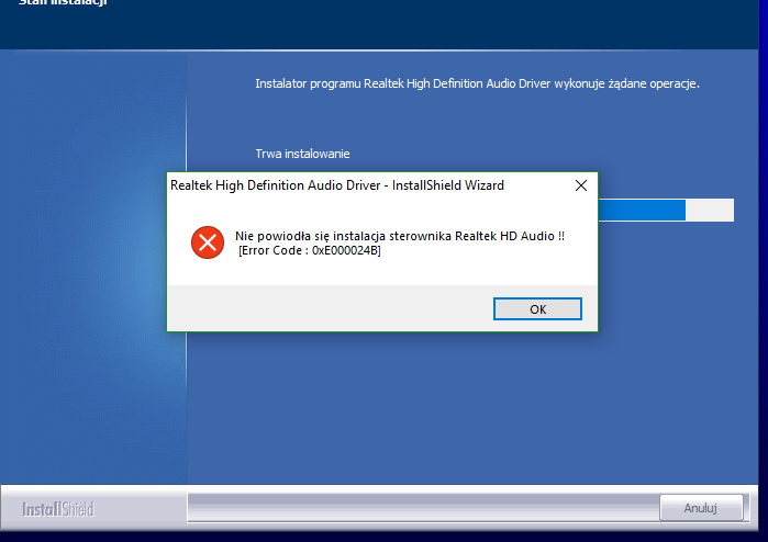

  • #7 17859174
    Nedsto
    Poziom 6  
    Posty: 5
    Zbędne urządzenia wyłączone ale podczas instalacji wystąpił błąd i teraz nie ma dźwięku w ogóle. MSI GV72 8RD - Sterowniki audio, złośliwy mikrofon i słuchawki.

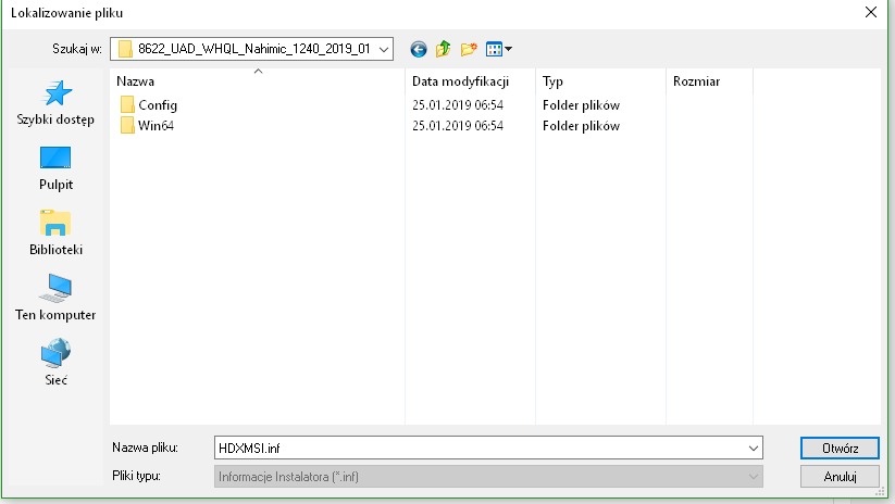

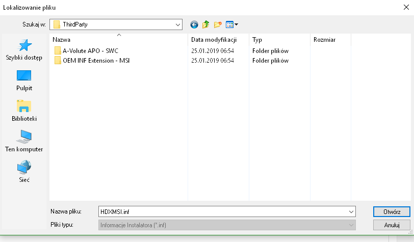

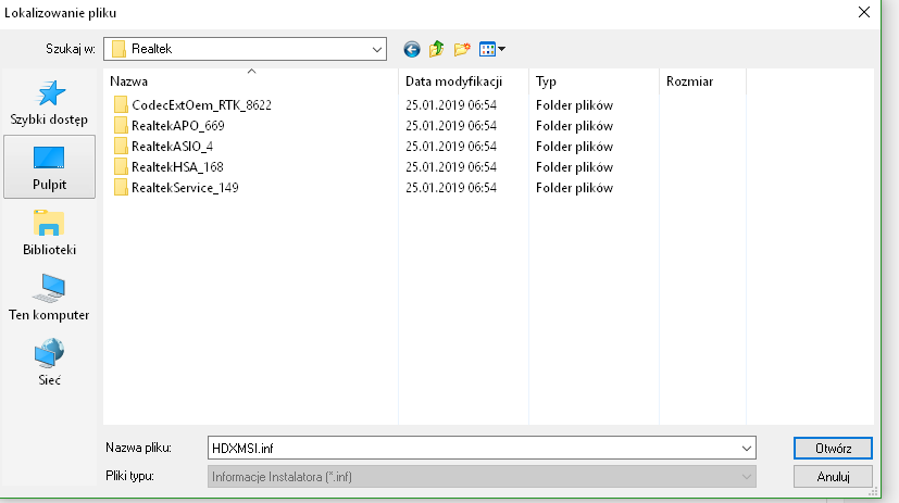

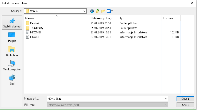

  • #9 17866027
    Nedsto
    Poziom 6  
    Posty: 5
    Postępowałem wg instrukcji z linku ale zaciąłem sie na momencie wyboru, który muszę wybrać? W folderze config nie ma nic do wyboru a reszta wygląda tak.
    MSI GV72 8RD - Sterowniki audio, złośliwy mikrofon i słuchawki. MSI GV72 8RD - Sterowniki audio, złośliwy mikrofon i słuchawki. MSI GV72 8RD - Sterowniki audio, złośliwy mikrofon i słuchawki. MSI GV72 8RD - Sterowniki audio, złośliwy mikrofon i słuchawki.
  • #10 17866266
    LC8-990
    Posty: 23033
    Pomógł: 2500
    Ocena: 29
    Nedsto napisał:
    który muszę wybrać?
    Dowolny z drugiej fotki.
