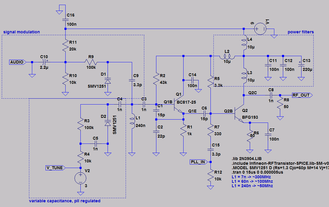

Próbuję zrozumieć jak działa generator z tej strony:
http://www.fmuser.org/news/Fm-transmitter/FM-PLL-controlled-VCO-unit-Part-II.html
http://www.fmuser.org.img.800cdn.com/uploadfile/201005/13/F301732920.gif

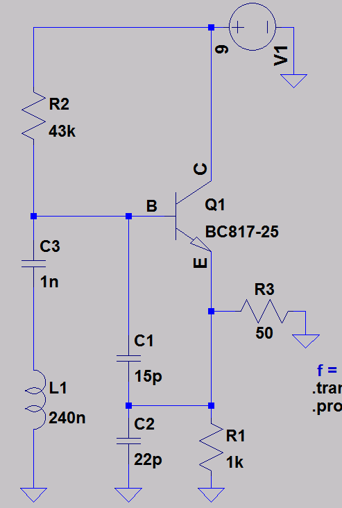

Zasymulowałem ten układ w LTSpice, ale sinusoida którą dostaje na wyjściu (emiterze) pierwszego tranzystora jest zawsze lekko zniekształcona (wygląda jakby tranzystor przechodził w stan zatkania/nasycenia), niezależnie od dobranej częstotliwości.
Aby uprościć:
Domyślam się, że źle dobrany jest punkt pracy tranzystora, ale nie rozumiem w jaki sposób dobrać wartości rezystorów R1 i R2 (i czy przypadkiem nie brakuje jakichś dodatkowych). R1 z tego co rozumiem reguluje prąd emitera i moc wyjściową, ale R2? Próbowałem różnych wartości, ale zawsze otrzymywałem zniekształcenia. W jaki sposób dobrać wartości rezystorów dla tranzystora (dowolnego, niekoniecznie BC817-25 bo to chyba słaby wybór dla RF) w tym układzie?
