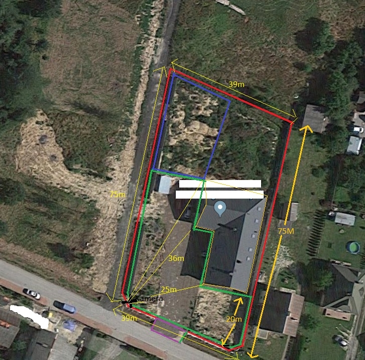

    1 kamera na początek - IP vs TurboHd - cena do3,5tys.!rejestrator? Obrotowa ? Witam wszystkich.
    Zacznę od tego iż powoli chciałbym zacząć monitorować swój obiekt. Na początek myślę o założeniu 1 kamery. Rozważam kamery IP, TurboHD ( np. hikvision) , lub kamery obrotowej.
    Budżet do tego przeznaczony jest do 3500 zł. Na starcie zależy mi przede wszystkim na monitoringu części posesji z załącznika ( zielony kolor ramki - jak złapie strefę 2 niebieską - tym lepiej.Kolor czerwony - ogrodzenie posesji. Dobrze by było aby kamera mogła złapać podjazd do bramy wjazdowej (fioletowy kolor).
    Jak myślicie czy uda mi się to jakoś sensownie ogarnąć 1 kamerą? Budynek posiada oświetlenie w podbitce sterowane za pomocą czujek zewnętrznych. Kamera oczywiście z dobrą jakością widzenia w nocy. Na załączniku X - oznacza umieszczenie kamery - na wysokości do 6 metrów.
    A może lepiej dać sobie spokój z niby-1 lepszą kamerą i kupić od razu kilka słabszych i umieścić je pod podbitka- wkoło budynku? - a na wjazd dać osobną kamerę ?
    Proszę przede wszystkim o pomoc osób które mają doświadczenie z kamerami.
    Jeżeli polecacie daną kamerę dajcie pełną nazwę produktu.
    • 1 kamera na początek - IP vs TurboHd - cena do3,5tys.!rejestrator? Obrotowa ? teren.jpg (255.06 KB) Musisz być zalogowany, aby pobrać ten załącznik.

    Zdecydowanie czterema kamerami stałymi zobaczysz więcej i taniej niż jedną obrotową, która i tak nigdy nie będzie stała w miejscu,, w którym dzieje się coś ważnego. Jeżeli masz na tyle jasno że kamery mogą w nocy patrzeć w kolorze to tak je ustaw, dzisiaj kamery np HD CVI mają dostę do swojego menu osd przez rejestrator i można to odpowiednio zestroić ( tak by w oświetleniu podbitkowym zostawały w kolorze a jak wszystko zgaśnie a kamery będą działać np z ups-a to wtedy doświetlą teren podczerwienią.

    A czy ktoś ma takie oświetlenie w podbitce wraz z kamerami ? Biję się że będą oślepiane przez światło ?

    Jak kamery nie patrzą na źródła światła z bliska to nie będzie problemu.

    Czyli może być trudno bo oświetlenie w podbitce mam co około 2-5 metra.
    Wieczorem pstryknę zdjęcie i dorzucę do wglądu.
