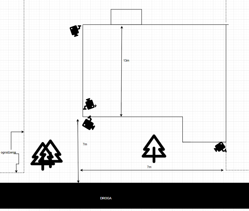

    Planuję założyć monitoring do domu jeśli chodzi o informacje szczególowe to:
    - budżet 3k zł netto
    - wymagania stawiane systemowi: identyfikacja intruzów
    - ilość kamer: 4, z możłiwością dodania jeszcze dwóch w póżniejszych czasie
    - warunki oświetleniowe: droga oświetlona(2 kamery), 2 kamery w słabo/nie oświetlonym miejscu
    - minimalny czas zapisu tydzien
    - dostęp do nagranego materiału; zdalny, lokalny na monitorze, dedykowana aplikacja mobilna
    - szczegółowość (rozpoznanie twarzy, sylwetki, widok ogólny)
    Szkic z propozycja rozmieszczenai kamer
    Jakie kamery i rejestrator IP do monitoringu domowego za 3k zł?
    Mam do Was pytanie, jaki sprzęt dobrać? Myślałem o zestwie z Hikvision model DS-7608NI-K2/8P i kamerami IP FULL HD DS-2CD1123G0-I.
    Tylko mam wątpliwości do obiektywu szerokotnego i chyba bardziej na lepiej takie kamery DS-2CD1021-I.
    Osobiście to jest drugie podejscie do monitoringu. U siebie zrobiłem na tzw. `jana`, kupiłem zestaw reolink, podłączyłem i wszytsko fajnie działa od kilku miesięcy, jakość jest okay i ogólnie jestem zadowlony chociaż sam rejestrator trochę się zawiesza. Tutaj chcaiłbym podejsć profesjonalnie i niezawodnie.
    Sam rejestrator ok, ale wybierz model BEZ wbudowanego switcha PoE, załóż osobno switcha PoE.
    Oba modele to praktycznie to samo, bo 2Mpx i 2,8mm.
    Rejestratory Hika nie wieszają się - bynajmniej tak jest u mnie(ewentualnie zdarza się, że jakieś głupoty się dzieją, ale to w 1 na 100 przypadków, wówczas pomaga wgranie nowszego firmwareu i po sprawie).

    A dlaczego nie moze być z wbudowany switch'em POE ? W moim reolinku właśnie ma wbudowne, dosyc wygodne, pyk pyk i wszytsko działa :P
    Pisząc o wątpliwościach do obiektywu szerokątnego miałem na myśli wątpliowści w identyfikacji, czy to nie problem, obraz będzie ok?
    Jaki masz rejestrator? Ogólnie czytałem że Hik to dobra chinska firma, jakei jest Twoje zdanie?
    A jak np po burzy/przepięciu Ci padnie kilka portów PoE to odeślesz z chęcią rejestrator na gwarancję(jeśli uznają)? Lepiej/szybciej wymienić switcha PoE niż cały rejestrator.
    Co kto lubi, albo też potrzebuje. Zależy na jakiej wysokości będą kamery. 2,8mm widzisz szeroko i blisko kamery, a 3,6mm widzisz wężej i dalej od kamery. Wszystko zależne od warunków w jakich ma być zamontowana kamera.
    Nie mam. Montuję te rejestratory u klientów w najróżniejszych miejscach w Polsce. Moje zdanie jest takie, że jest to dobry, sprawdzony sprzęt.

    @dawidedziu Dzięki za odpowiedź. Wartości ogniskowej wziałeś z jakiegos online kalkulatora? A jest jakaś ogniskowa taka pomiędzy? :P
    A polecacie jakieś rozwiązanie chmurowe, albo takie która pozwala na dostęp do historycznych nagrań ?
