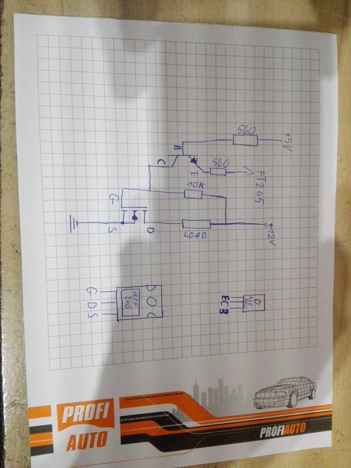

    Zbudowałem Discolitez sam układ działa nie ma problemów, zachciało mi się podłączyć do tego Ledy 12V. Wiec popatrzyłem jak dodać tranzystory i niestety mam mały problem diody migają, wszystko ok ale świecą słabiej niż podłączone bezpośrednio pod zasilanie. Użyłem tranzystorów npn sygnał na tranzystory trafia przez rezystory 560Ohm. Co może powodować takie objawy

    rezystor był liczony w aplikacji na androida. Sterowanie jest wzięte bezpośrednio z układu FT245 przez rezystory 560Ohm i trafia na tranzystory MJE340/KSE340 ledy są to gotowe moduły po 3 diody na 12V niestety nie znam ich modelu z zasilacza bezpośrednio ledy pobierają 1.22A
    napięcie na wyjściu tranzystora przy obciążeniu spada do 8.25V

    Jakie tranzystory zastosować w takim razie ?? dodam że niektóre ledy mają nawet po 30 wat czyli 2.5A wiec tak około 3 A by potrzeba było

    Najlepiej tranzystor mosfet, ma niższy spadek napiecia niż bipolarny. W przypadku FT245 sygnały sa na poziomie 3.3-5V, wiec użyj mosfeta logic-level, np. z serii IRLxxx i niskim Rdson.

    kurcze troszkę mi nie na rękę kupowanie teraz tranzystorów troszkę krucho z gotówką a co powiecie na IRFP240/9240 mam ich sporo

    IRFP240 będą lepsze mają tylko 0.18 oma rezystancja RDS(on) 9240 mają 0,5oma
    Ale przy Ugs = 10V
    Więc trzeba dobudować stopień sterujący

    Mam już 4 zestawy ledów jak skończę piąty to się za to zabiorę. Generalnie tranzystorów trochę mam można by się pobawić zależy mi by ledy zapaliły się pełną jasnością KSE340 sprawują się ok nawet się nie grzeją tylko ta jasność

    Możesz użyć tranzystora bipolarnego NPN małej mocy (np. BC547) do sterowania bramki MOSFET-a; kolektor do bramki, opornik (~10k) do +12V, i jeśli to P-MOSFET (wtedy źródło do +12V, dren poprzez LED-y do masy), to emiter do masy, baza poprzez opornik (~100k) do FT245, a jeśli N-MOSFET (wtedy źródło do masy, dren poprzez LED-y do +12V), to baza poprzez opornik do +5V, emiter do FT245 (może poprzez opornik 560R).
    Ze sterowaniem LED-ów pobierających taki prąd przy użyciu tranzystora bipolarnego jest problem ze współczynnikiem wzmocnienia - przy prądach powyżej 1A jest on zwykle mały (dobrze, jak będzie z 50), prąd bazy poprzez opornik też jest mały (może 4mA), więc po wzmocnieniu dla LED-ów może być np. 200mA i nic dziwnego, że słabo świecą. MOSFET-y mają "nieskończony współczynnik wzmocnienia" i z nimi nie ma takiego problemu.

    Ok "lampki" skończone zabieram się teraz za to zacznę od jednego na test jak to się zachowuje
    zrobiłem taki schemacik z opisu z postu wyżej dobrze zrozumiałem ?? Diody LED 12V sterowane przez tranzystory NPN świecą słabiej
