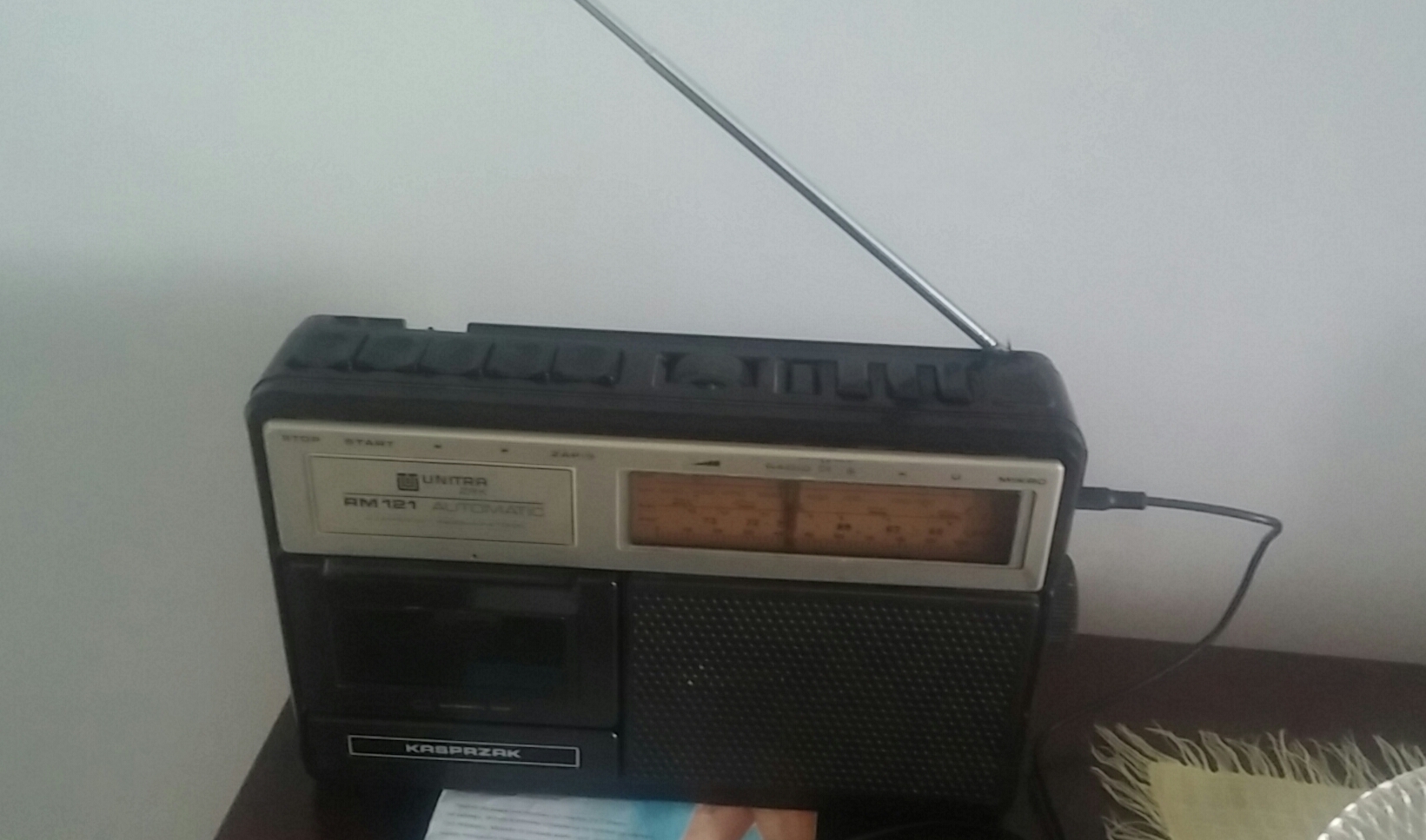

    Dostałem zdezelowanego Kasprzaka rm 121.
    Okazało się, że uszkodzony jest potencjometr głośności i urwana antena ferrytowa (to nie ważne bo i tak poza ukf nie ma nic ciekawego do słuchania).

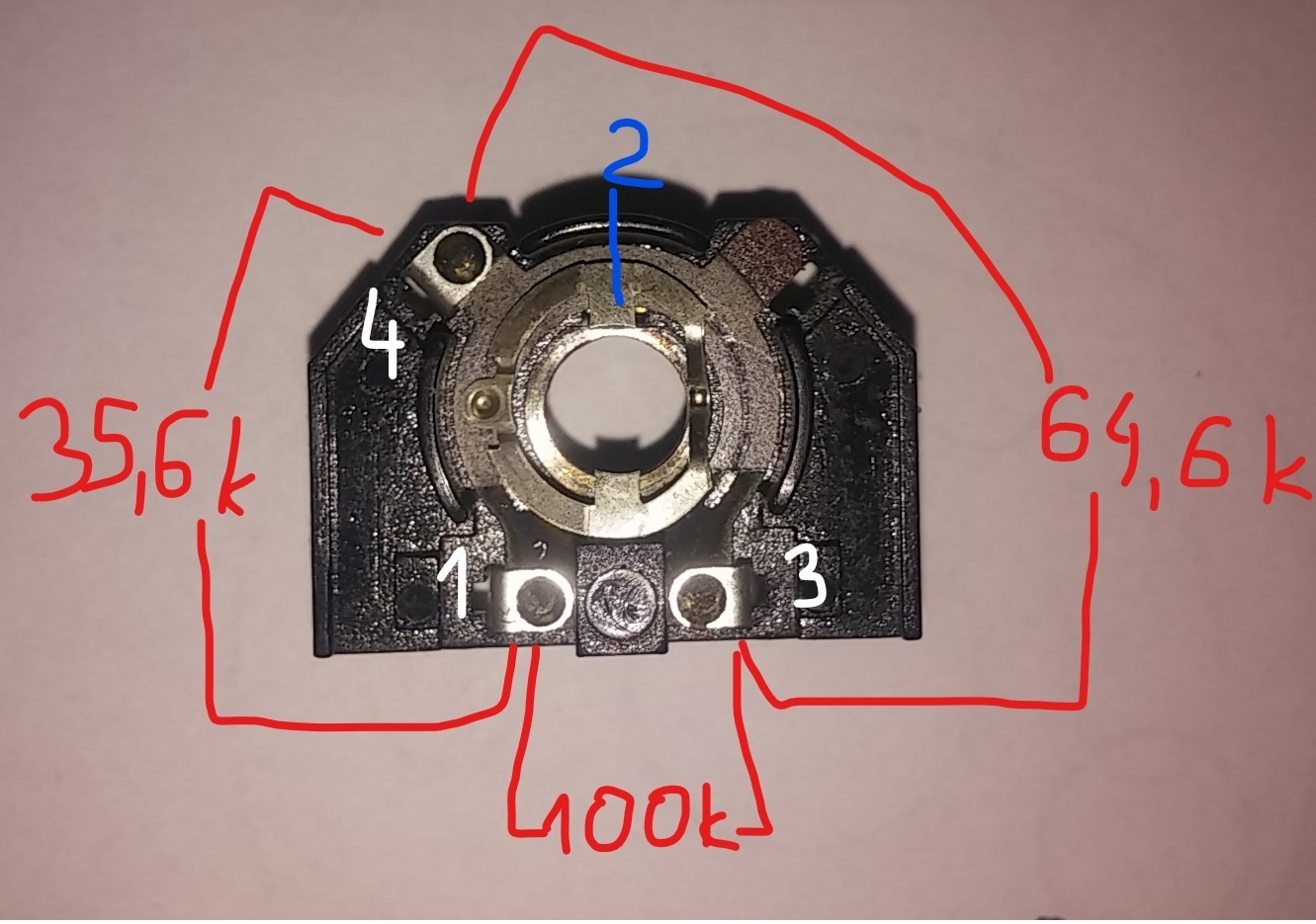

    Potencjometr logarytmiczny 100k ale ma dodatkowy odczep na 1/3 długości ścieżki oporowej.
    Kasprzak rm 121 - Nietypowy potencjometr głośności
    Nigdy wcześniej nie spotkałem się z czymś takim, więc podejrzewam, że raczej nie dostanę nigdzie identycznego potencjometru.

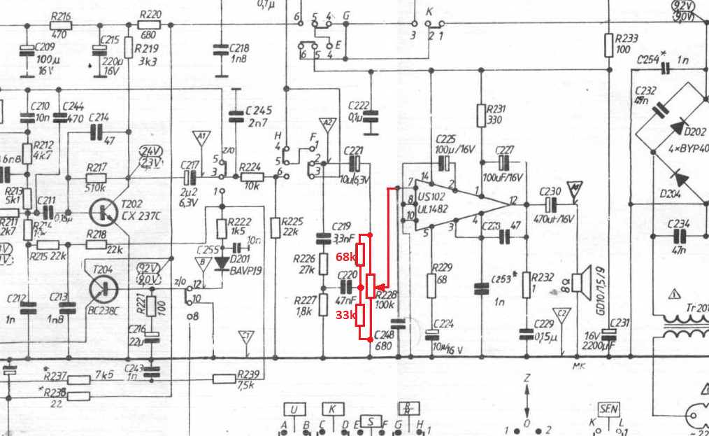

    Czy mogę podłączyć zwykły potencjometr i równolegle do niego dzielnik napięcia z rezystorów 33k i 68k tak jak narysowałem na fragmencie schematu?

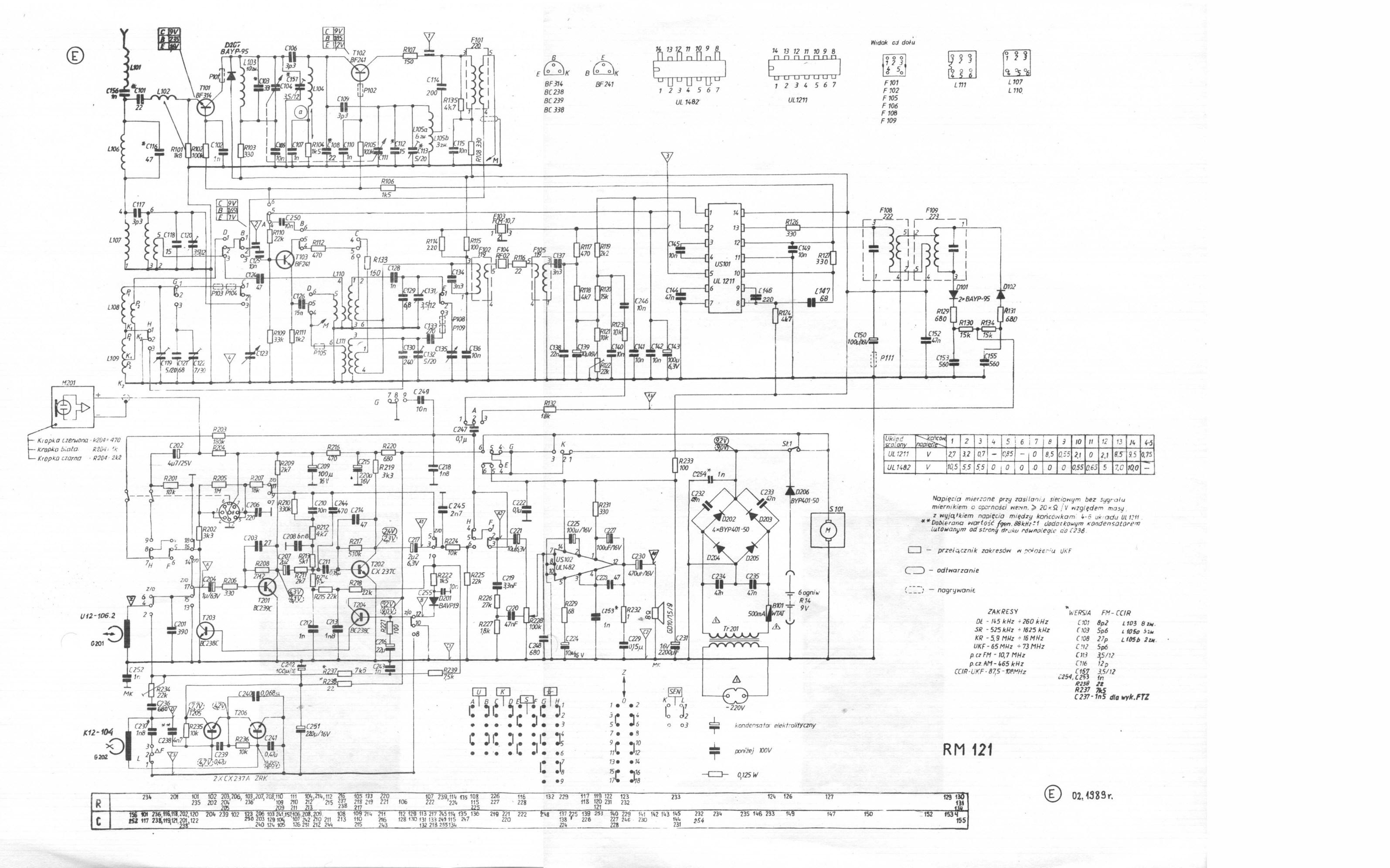

    Schemat oryginalny

    Właśnie zrozumiałem, że mój pomysł z dzielnikiem napięcia jest niezbyt mądry, a dodatkowy odczep sprawia, że to tak na prawdę dwa potencjometry w jednym.
    Więc teraz chyba zostaje mi dodanie jakimś sposobem dodatkowego odczepu do zwykłego potencjometru.
    Symbol znam ale nie znalazłem nigdzie nówki, więc druciarstwo i tak zostaje jedyną opcją.

    Podłącz zwykły potencjometr. C220 pozostaw bez połączenia i bez dodatkowego dzielnika napięcia.

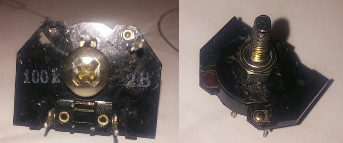

    Jeśli są wszystkie części tego potencjometru, można go przywrócić do sprawności przez założenie podkładki grubości około 0,8mm (pod wkręt M4) na oś pokrętła między tarczę pokrętła a tarczę ślizgacza aby skasować luz i zapewnić docisk ślizgacza do ścieżki oporowej.
  • #8 17868578
    zackass1
    Posty: 235
    Pomógł: 6
    Ocena: 52
    Ślizgacz nie miał luzu.
    Fragment korpusu, do którego był zamocowany ślizgacz, był ułamany przez co nie było wcale docisku do ścieżki oporowej.
    Użyłem śrubki m4 spiłowanej z dwóch stron i nakrętki samohamującej żeby spiąć potencjometr.
    Obciąłem trzpień pokrętła, a następnie rozgrzaną śrubą z nakrętką wytopiłem gniazdo.
    Działa.
    Jeszcze tylko dorzucę gniazdo minijack (planuję wpięcie się pod gniazdo din) i radio wyląduje w kuchni :)
    Edycja:
    Dodałem minijacka, antenę teleskopową, wydrukowałem brakujące nakładki na przyciski zmiany zakresów i wymieniłem prawie wszystkie elektrolity.
    Już kilka dni radio gra bez problemów więc naprawę potencjometru można uznać za sukces.
    Jakby robił to drugi raz to bym zwyczajnie kupił kabel din5-minijack. Nie miałem pojęcia, że są one tak łatwo dostępne i tanie (~7-10zł z wysyłką)
