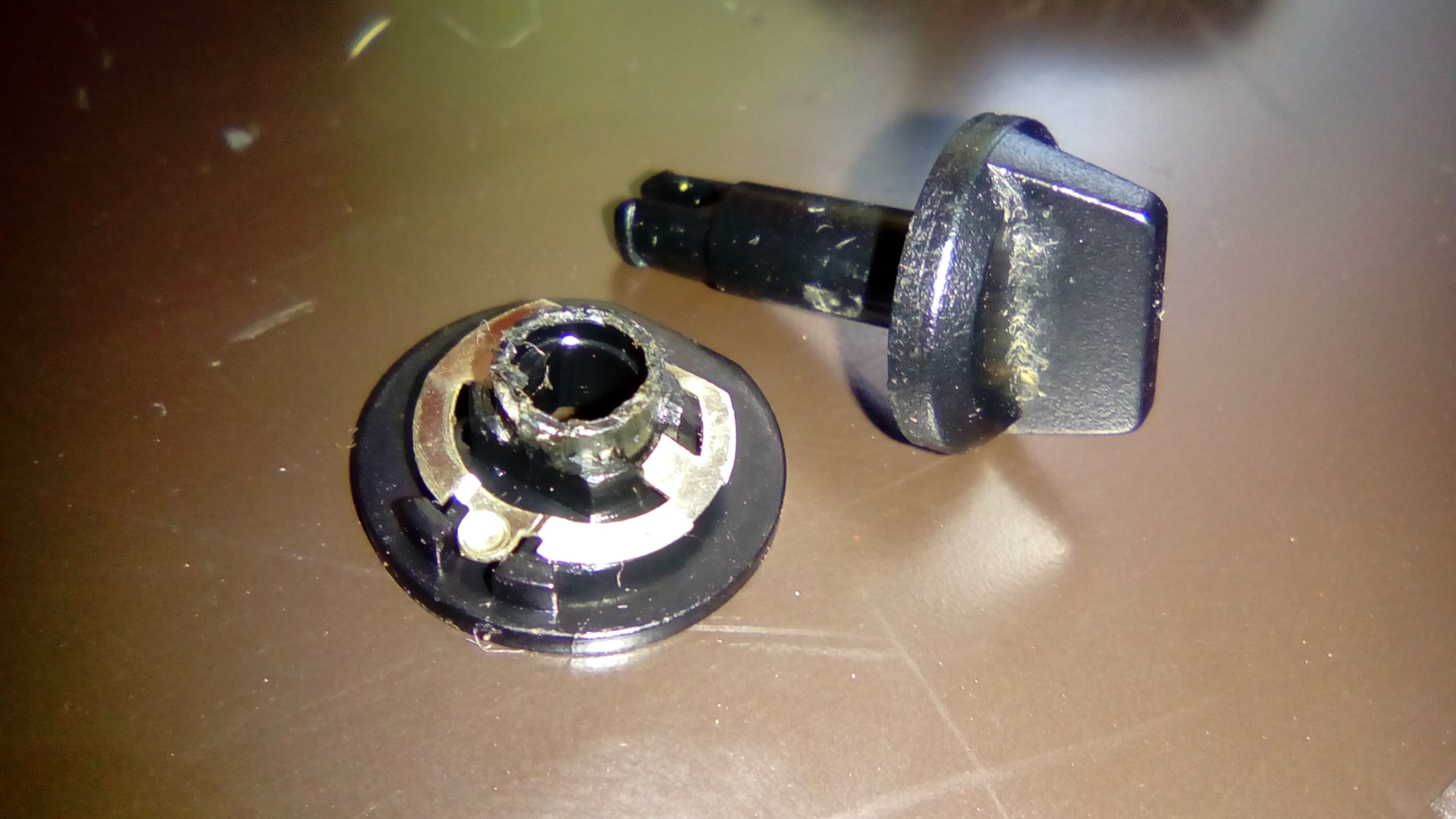

    Witam Państwa !
    Już kilka razy próbowałem to "wcisnąć"-włożyć - bez skutku....
    Wyskoczyło i teraz nie mogę tego założyć....
    Jak to sie robi?

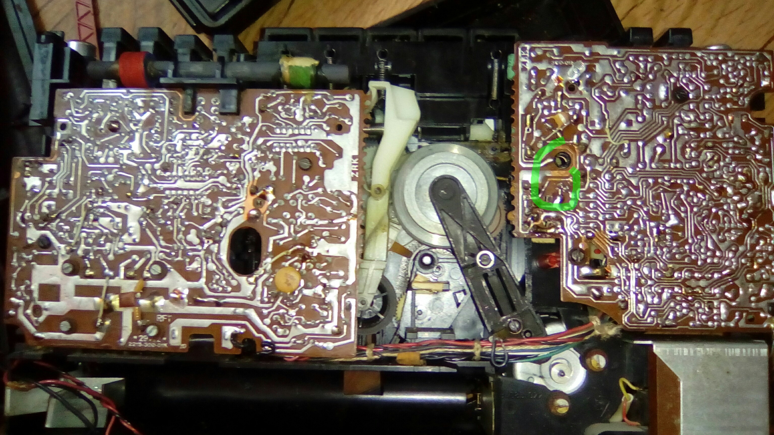

    Jest to do zamontowania-złożenia?

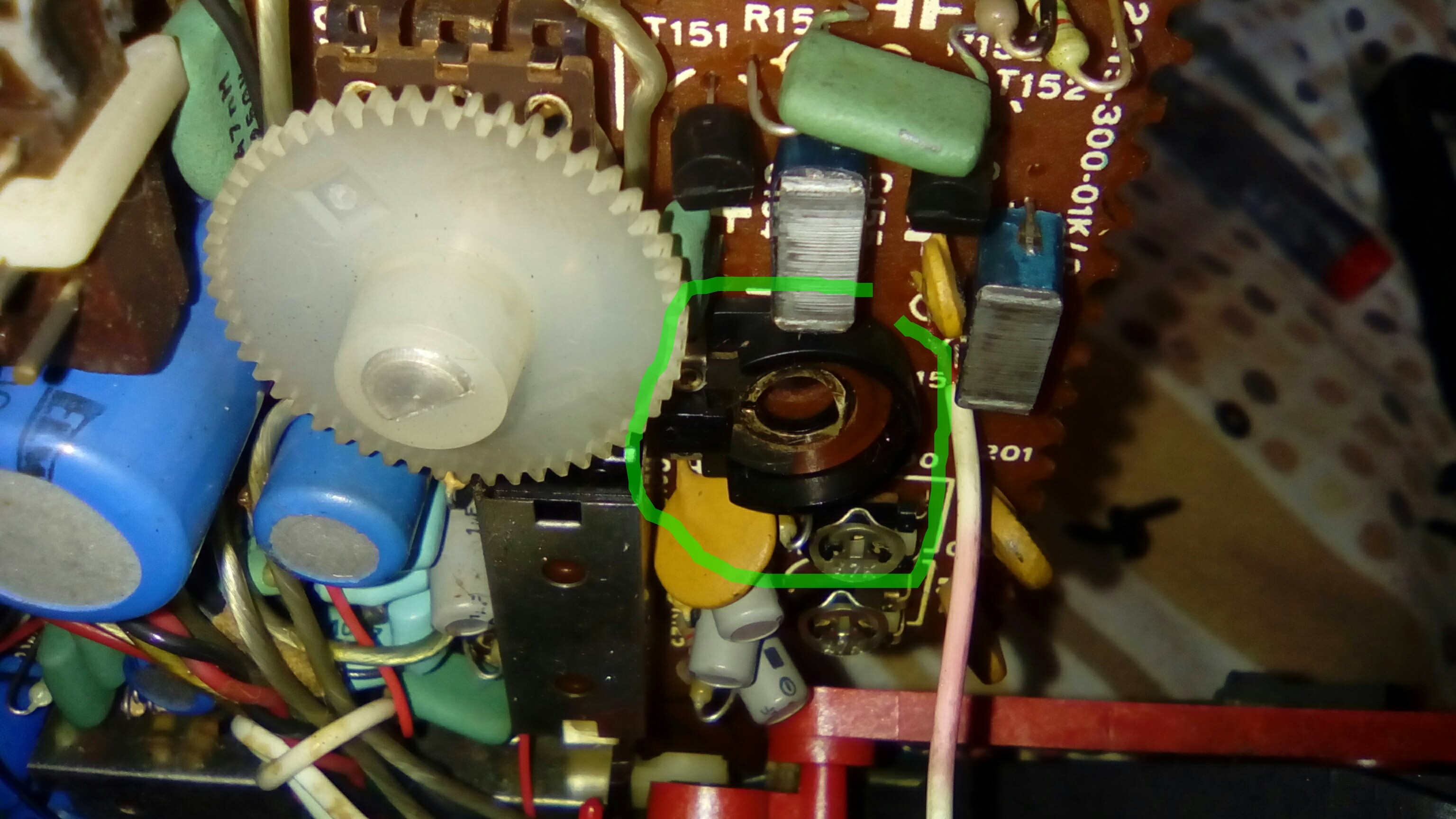

    Rozsypał Ci się mały potencjometr. Spróbuj najpierw złożyć ze sobą to co jest na PCB z drugą, szerszą częścią. Musisz mieć potencjometr w całości. Gałka z ośką jest zakładana na końcu, wchodzi na "klik".

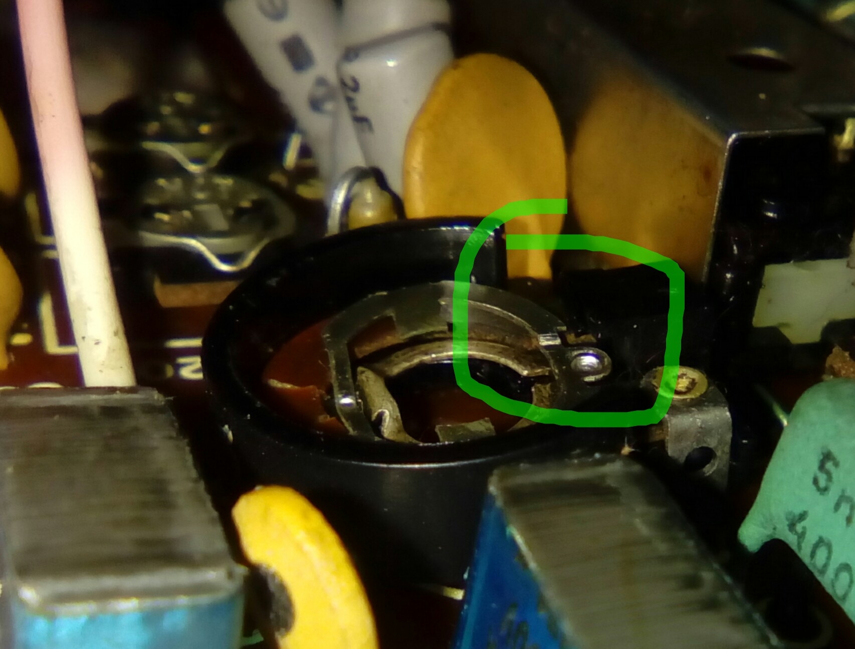

    Gdybyś w google wpisał "PCB", wiedziałbyś że chodzi o płytkę elektroniczną. Ze zdjęć wynika, że mechanicznie rozdwoiłeś potencjometr, jego jedna część jest dalej wlutowana w płytkę, a druga (z metalowym ślizgaczem) leży luzem. Te dwa elementu muszą być trwale połączone w taki sposób, żeby ten ślizgacz mógł się przesuwać po obwodzie po węglowej (napylonej) ścieżce w części wlutowanej w płytkę. Spróbuj to jakoś spasować, sprawdź czy połączy się na jakiś "klik", czy może jakiś plastikowy fragment już się wykruszył i trzeba jakoś to skleić.
    Ośkę na końcu, zresztą ona nie jest konieczna, w razie czego raz ustalisz sobie położenie ślizgacza potencjometru i z głowy.

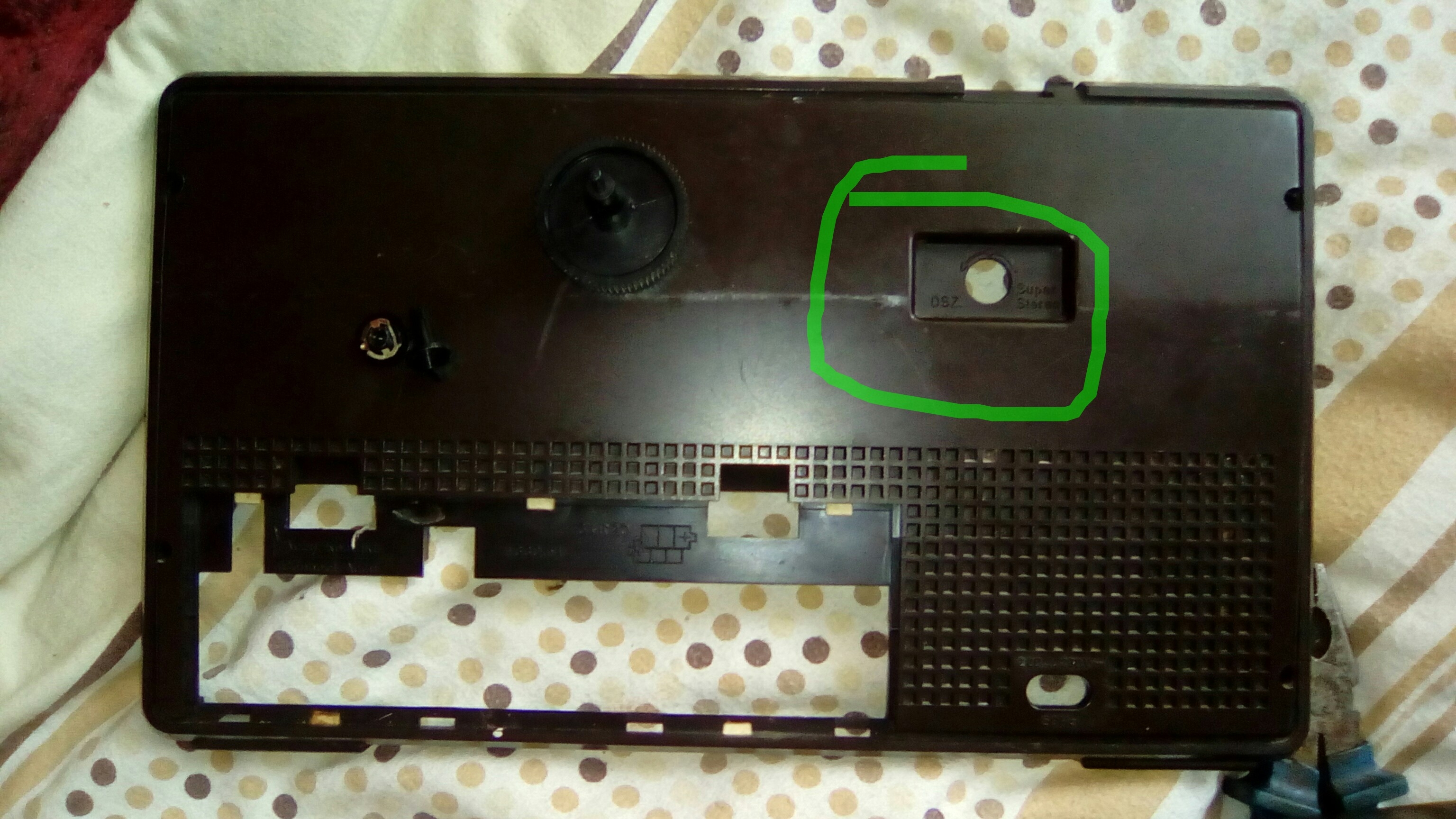

    KASPRZAK ZRK RMS 451 - jak założyć tę część ?
    W tym miejscu jest taki ROWEK,ale nie mogę za skarby wcisnąć tego kółeczka z tą blaszką pod ten rowek,aby całość okrągła weszła....
    Ja dziękuję....Jak to zrobić-jak to ugryżc...
    Nie ma szans !
    A do czego jest ten potencjometr ????

    W/g zdjęcia założyłeś to w jedynej pozycji w której slizgacz się nie ma znaleźć - okreć go o pół obrotu. srebrny nit ma dotykać ścieżki. Potem spróbuj założyć gałkę z osią (albo najpierw płytkę ślizgacza załóż na oś).
    To zdaje się nie potencjometr a przełącznik - funkcje ma dwie - jedna to zmiana częstotliwości prądu podkładu (eliminacja interferencji AM) a druga to załączenie tryby super-stereo.

    Dam sobie z tym spokój,ponieważ przez te próby wykruszyła się cała część węglowa....
    Będzie bez tego .
    Mam pytanie - przed próbami magnetofon grał. Teraz radio gra,a dżwięku z odtwarzanej kasety nie ma...Co to znowu ?
    Ma to coś wspólnego z tym,że ta część węglowa się wykruszyła?
    Ma ten potencjometr jakiś wpływ na to,że kaseta idzie ,a dżwięku nie ma....

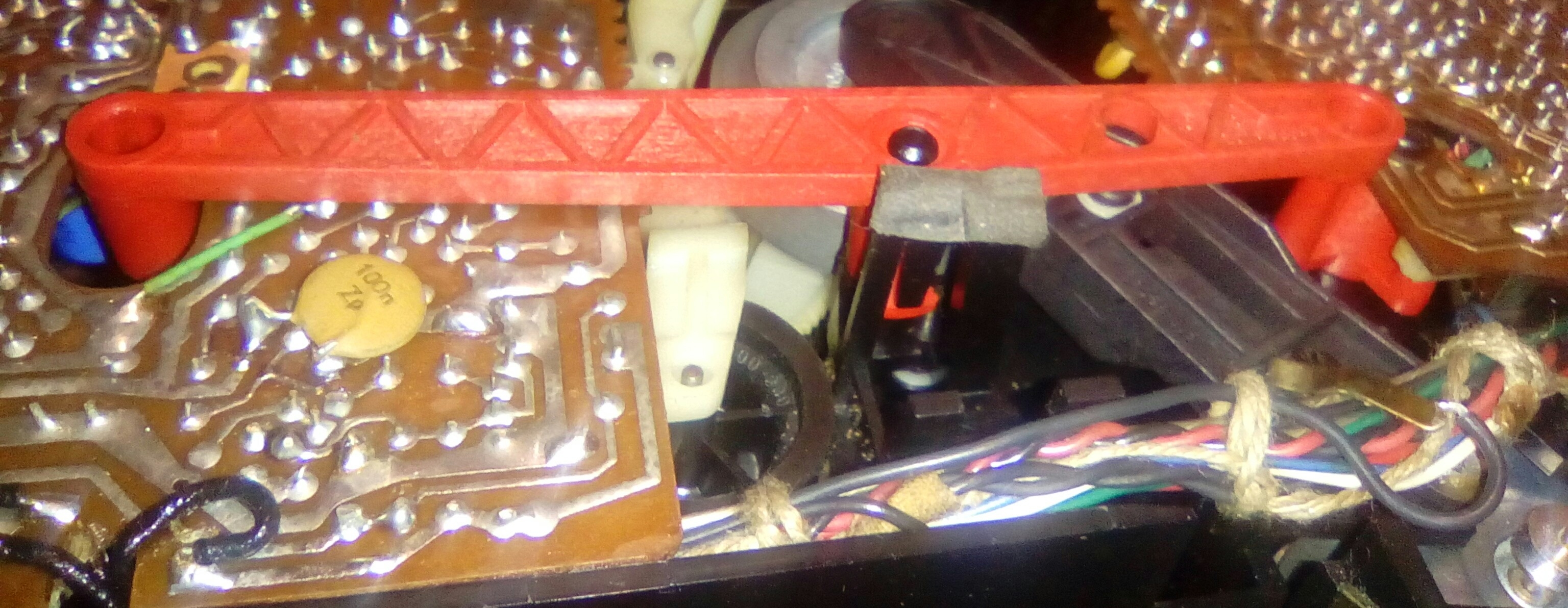

    Miałem taki radio-magnetofon i o ile dobrze pamiętam to super-stereo było zarówno na radio jak i magnetofon. Więc jeśli radio gra a taśm nie odtwarza to coś jest popsute. Np nie założona czerwona wajcha która informuje drugą część elektroniczny czy jest nagrywanie czy odtwarzanie.

    Przy okazji, przestudiowałem schemat (trzeba wygooglować RMS 451 schemat) i wychodzi tak jak pisałem, że to nie jest potencjometr, tylko podwójny przełącznik. Na dolnej części schematu są dwa przełączniki oznaczone S151, jeden oznaczony SuperStereo, drugi OSC.

    To nie jest żaden zakichany potencjometr tylko przełącznik. A tak po za tym to może ja nie dokładnie widzę bo wydaję mi się że nie ma założonego paska napędowego.

    Tak zdjąłem przed zrobieniem zdjęcia i założyłem do drugiego - uruchomiłem ten radiomagnetofon.KASPRZAK ZRK RMS 451 - jak założyć tę część ?

    Sprawdziłem, to jest faktycznie przełącznik i nie powinien mieć wpływu na to, czy gra, czy nie gra. Popatrz jednak dokładnie na resztę połączeń, coś musiało zostać poszkodowane.

    Kochani RUSZYŁO - GRA!!!!
    Tak, to było z przełącznikiem zapisu i miałem za mocno dokręconą śrubkę mocującą łapę koła zamachowego!
    TAKI bzdet!
