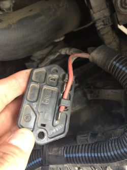

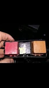

    temat często wałkowany na różnych forach, ale na każdym z nich brakuje mi sensownej odpowiedzi. W mojej merivie 1.7 CDTI 2004r. nie załącza się pierwszy bieg wentylatora. Standardowo uruchamia się na kilka sekund na najwyższym biegu i wyłącza się (przy działającej klimie). Sprawdziłem już bezpieczniki i jeden od klimatyzacji był przepalony, więc go wymieniłem. Wymieniłem również brązowy przekaźnik.
    Wymiana rezystora / opornicy - wymiana opornicy wentylatora Meriva 1.7 cdti
    Niestety dalej nic nie działa. Postanowiłem dobrać się do rezystora klimatyzacji, który jest prawdopodobnie winowajcą (internet tak mówi). Mam problem natomiast z jego wymianą. Jestem totalnie zielony z elektryki i nie mogę znaleźć takiego modelu jak mam ja. W moim modelu są dwa przewody przylutowane do blaszek, a w internecie części zamienne są na 4 blaszki (link do zamiennika: https://allegro.pl/oferta/rezystor-dmuchawy-opel-corsa-c-2000-meriva-2003-7596166727). Proszę o informację, czy mogę zakupić ten z 4 blaszkami i przylutować do jakiś dwóch konkretnych?
    Z góry bardzo dziękuję za pomoc.

    Mierzyłeś omomierzem czy rezystor jest dobry?
    Rezystor który posiadasz ma rezystancję 0,30 om. I taki rezystor powinieneś zastosować.
    Podejrzewam ,że te z 4 wyprowadzeniami mają dwa rezystory o rożnych rezystancjach. Tak przypuszczam bo nie widziałem go na oczy.
    Może też tak być ,ze działa zabezpieczenie termiczne i wyłącza wentylator.
    Dzięki za informację. Niestety dopiero przez weekend będę mógł pomierzyć rezystor czy działa poprawnie. Niestety szukając w internecie nigdzie nie znalazłem takiego na 2pin, a sprzedawcy nie podają w ogłoszeniach ile om mają ich produkty :(
