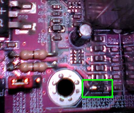

    Prosiłbym o zaznaczenie na zdjęciu (zarazem przepraszam za jego jakość, ale zostało zrobione telefonem)

    Musisz szukać czegoś co wygląda podejrzanie
    jak dla mnie to jest dziwnie wyglądający element (chyba że na zdjęciu tylko tak wygląda)
    • Jak naprawić spalone porty USB na płycie ECS P4VXASD? Diagnoza usterki. burn.jpg (29.59 KB) Musisz być zalogowany, aby pobrać ten załącznik.

    Dokładniejsze zdjęcie....
    • Jak naprawić spalone porty USB na płycie ECS P4VXASD? Diagnoza usterki. p4.jpg (72.93 KB) Musisz być zalogowany, aby pobrać ten załącznik.

    Zasilanie do gniazda USB prawdopodobnie dochodzi poprzez dławik FB21,...itd...

    inne zdjęcie
    • Jak naprawić spalone porty USB na płycie ECS P4VXASD? Diagnoza usterki. 123.jpg (86.88 KB) Musisz być zalogowany, aby pobrać ten załącznik.

    Witam ! ... jak na telefon to jakość jest i tak niezła (spróbuj zakleić te blaszki obie bo odbijają światła) , ale nie obędzie się bez miernika i kogoś przy Tobie by się na elektronice znał bo inaczej czarno to widzę , a sprawa nie powinna być trudna za bardzo .

    Zastosuj się do rady :arrow: Mikippp. Jeżeli klawiatura i mysz ci jeszcze chodzą to odpuść sobie FB20. Sprawdź także bezpiecznik przed FB21 i czym lutowałeś tego FB20?

    Te dwa elementy wyglądające jak rezystory 0,25W (do montażu przewlekanego) z pojedynczym czarnym paskiem to bezpieczniki 1A, najprawdopodobniej one zasilają porty USB.
    Weź omomierz i zobacz czy mają przejście.

    Mają przejście.
    Co innego ??

    Zaznaczyłem Ci linię zasilającą USB, element oznaczony jako filt ferrytowy powinien mieć przejście, jeśli nie ma zastąp go zworą.
    Na pewno powinieneś mieć +5V przed bezpiecznikiem (lewy dolny róg fotografii).
    • Jak naprawić spalone porty USB na płycie ECS P4VXASD? Diagnoza usterki. USB_Power.jpg (63.63 KB) Musisz być zalogowany, aby pobrać ten załącznik.

    Sprawdź jeszcze tego FB21 a także czy to z niego zasilane jest USB. Ciężko coś powiedzieć po zdjęciu tej płyty, zwłaszcza że nie widać na nim drugiej strony a i to ujęcie nie ujawnia nam wszystkiego. Musisz namierzyć nogi w gnieździe USB które normalnie powinny mieć 5V zasilania i od tyłu poszukać gdzie się "zgubiło". Wygląda na to, że przechodzi przez bezpiecznik, później idzie do FB21 i teoretycznie powinno zasilać USB ale nie wszystko na tym zdjęciu dokładnie widać. Dlatego najlepiej będzie jak zaczniesz szukać od tyłu czyli od USB.
    :arrow: tzok to jest raczej bezpiecznik i filtr od portów PS, rozkład gniazd widać lepiej na jednym z wcześniej zamieszczonych zdjęć, czepiam się tego FB21 bo jakoś dziwnie lut pod nim zbrązowiał
