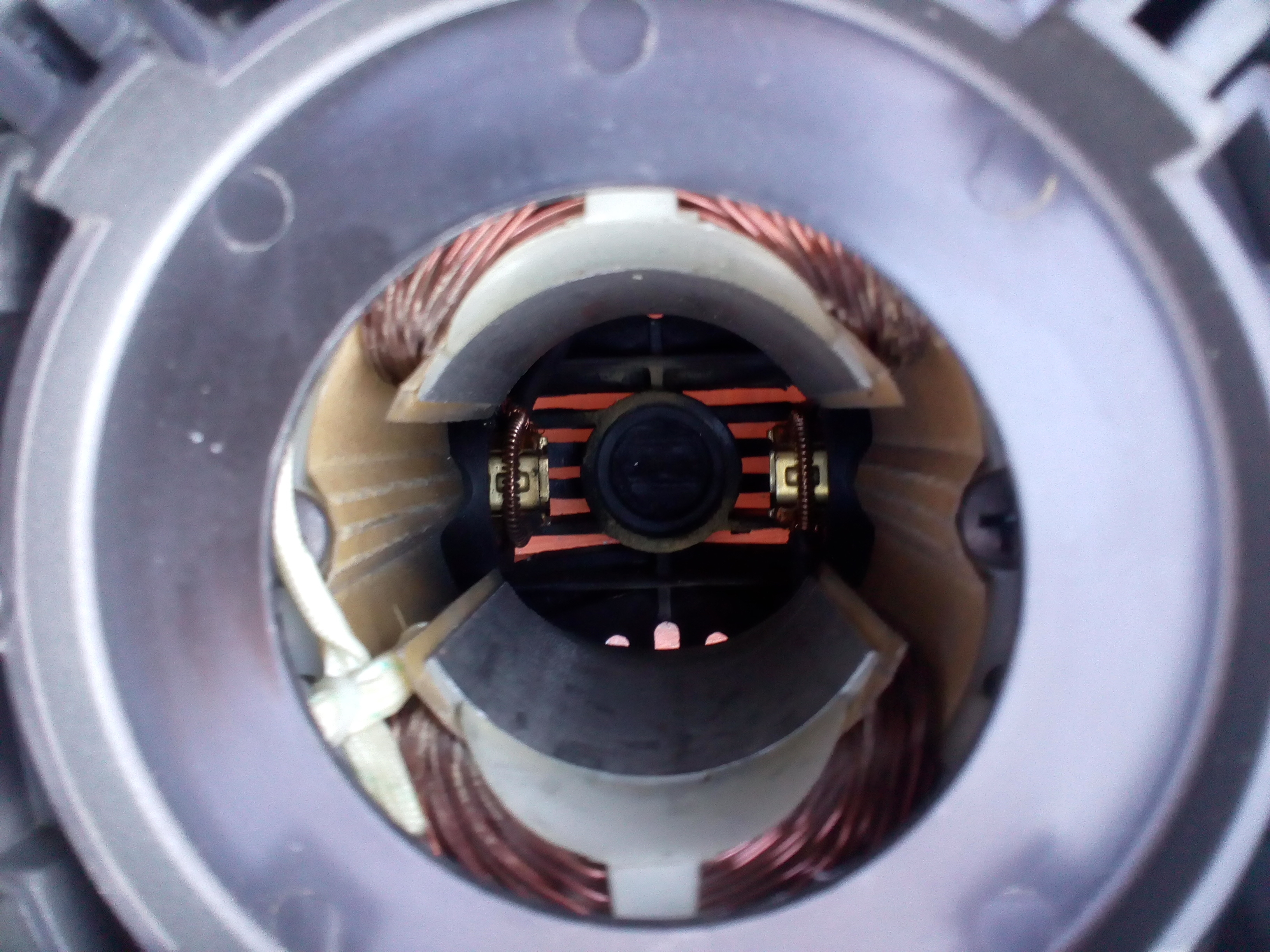

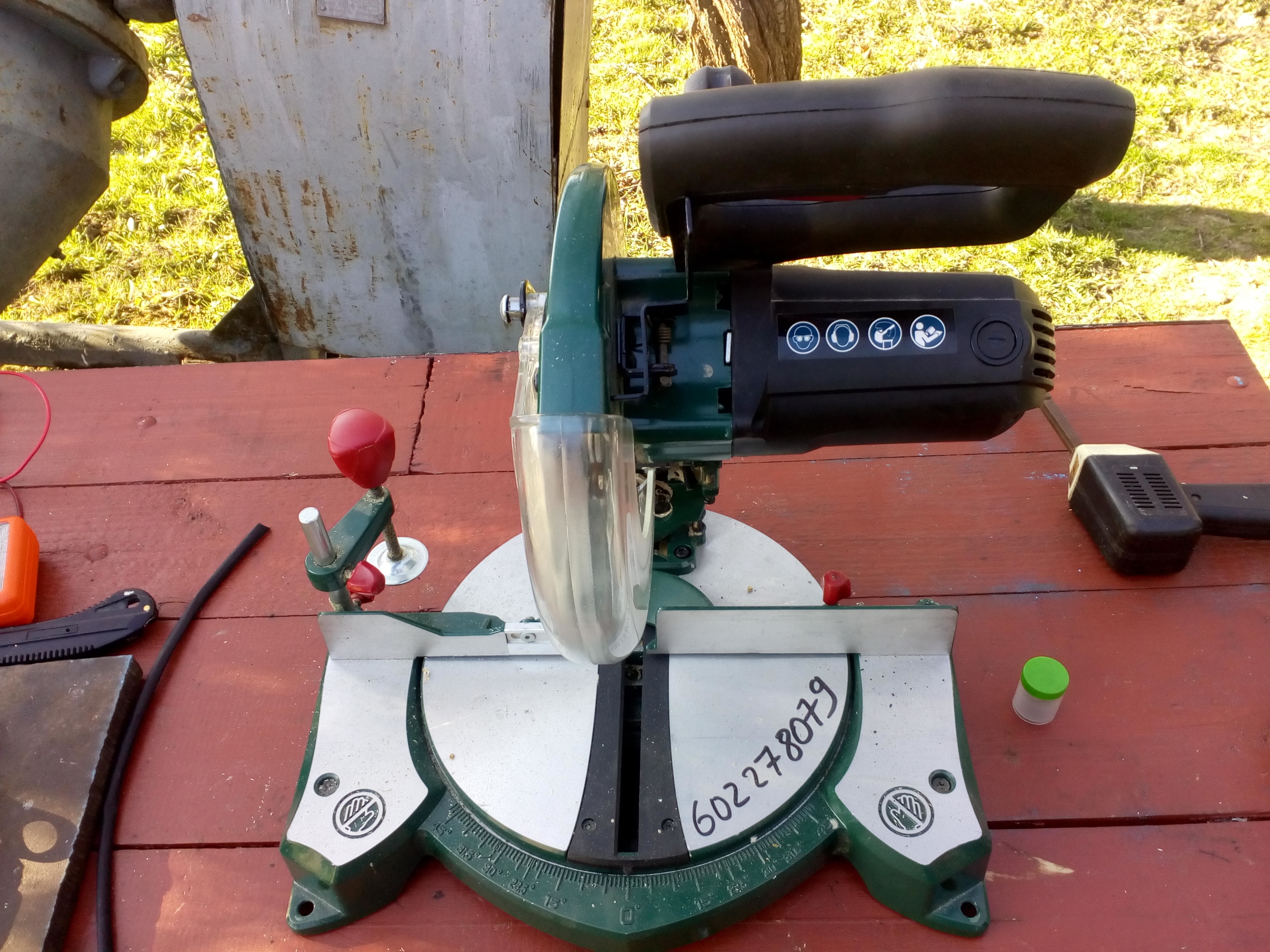

    Uratowałem przed zmieleniem piłę stołową. Człowiek który ją wyrzucał zrobił to dlatego ponieważ, z silnika poszły iskry. Rozkręciłem całość, przedmuchałem. Zobaczyłem że sam komutator jest czarny nalot który starłem papierkiem ściernym o małej gradacji. Powąchałem uzwojenia na wirniku i stojanie. Nie śmierdziały ani nie były upalone czy nawet zwęglone. Szczotki były ukruszone i starte. Wyrównałem je i złożyłem całość. Podłączyłem do prądu, naciskam przycisk i iskry z wlotu powierza. Wyciągnąłem szczotki i komutator był osmolony, a same szczotki lekko ukruszone. W poniedziałek jadę do sklepu po nowe, jak nie będzie to zamówię na allegro. Zrobiłem jeszcze test, zapaliłem palnikiem starą szczotkę i rozbiłem ją o ziemie. Pełno dymu i smród jak przy samym uruchomieniu. Dowiedziałem się że może być upalone uzwojenie, w co wątpię, bo powinny być tego jakieś inne objawy. Burczenie, drgania, zatrzymanie lub martwa strefa. Też że sam komutator może kruszyć szczotki. Jutro sprawdzę uzwojenia omomierzem. Chcę wiedzieć, czy może być taka możliwość, że jest uszkodzony drut lub komutator? Na co zwrócić uwagę?

    Skoro idą iskry a to stojan jest raczej sprawy możesz jeszcze sprawdzić wirnik. Miernik ustawisz na zakres ciągłości przewodów i dotykasz sąsiadujących ze sobą lamelek powinno piszczeć
    W ten sposób wykluczysz jedną z usterek wirnika
    Zrób jakieś zdjęcia tego silnika.

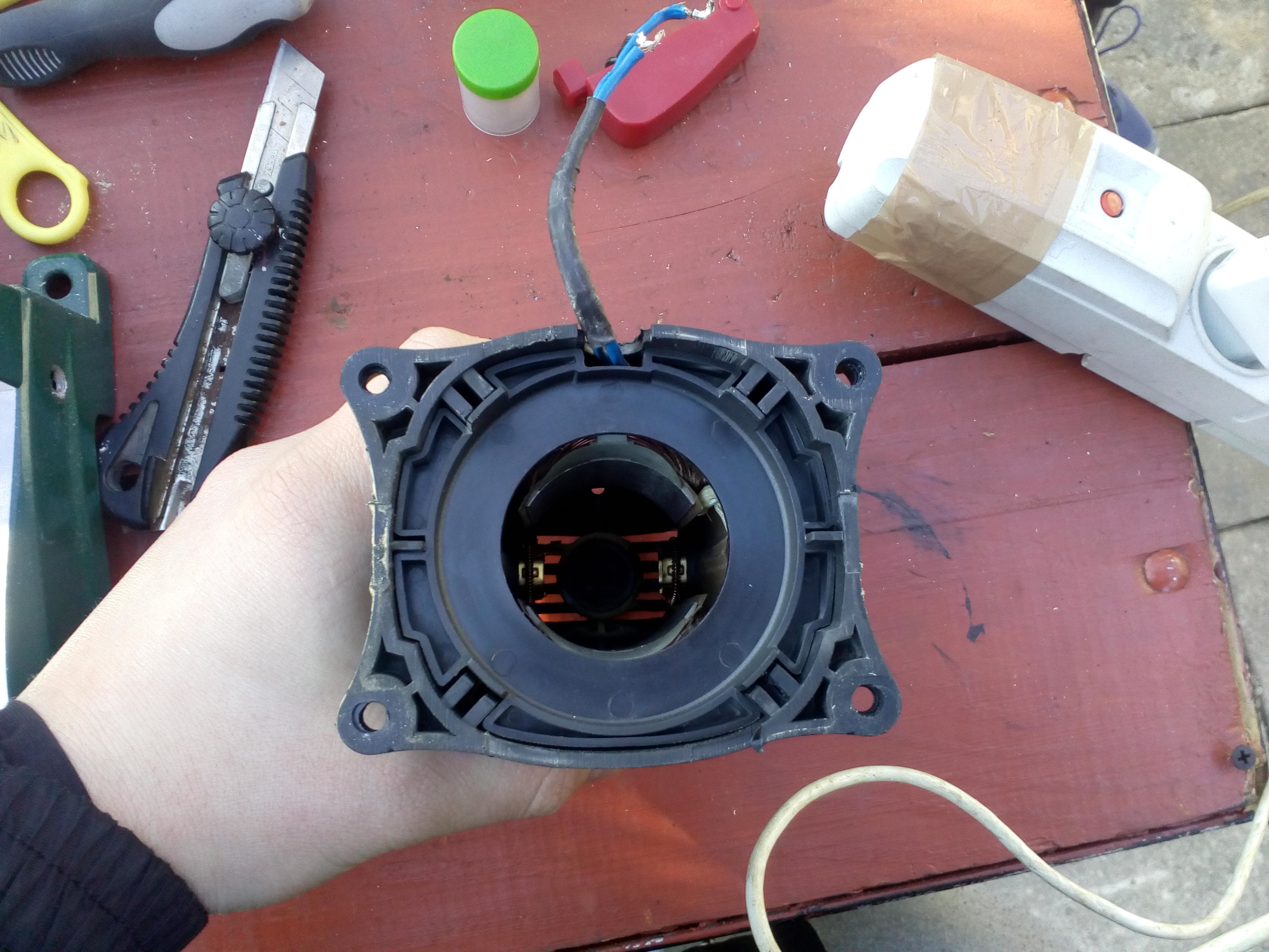

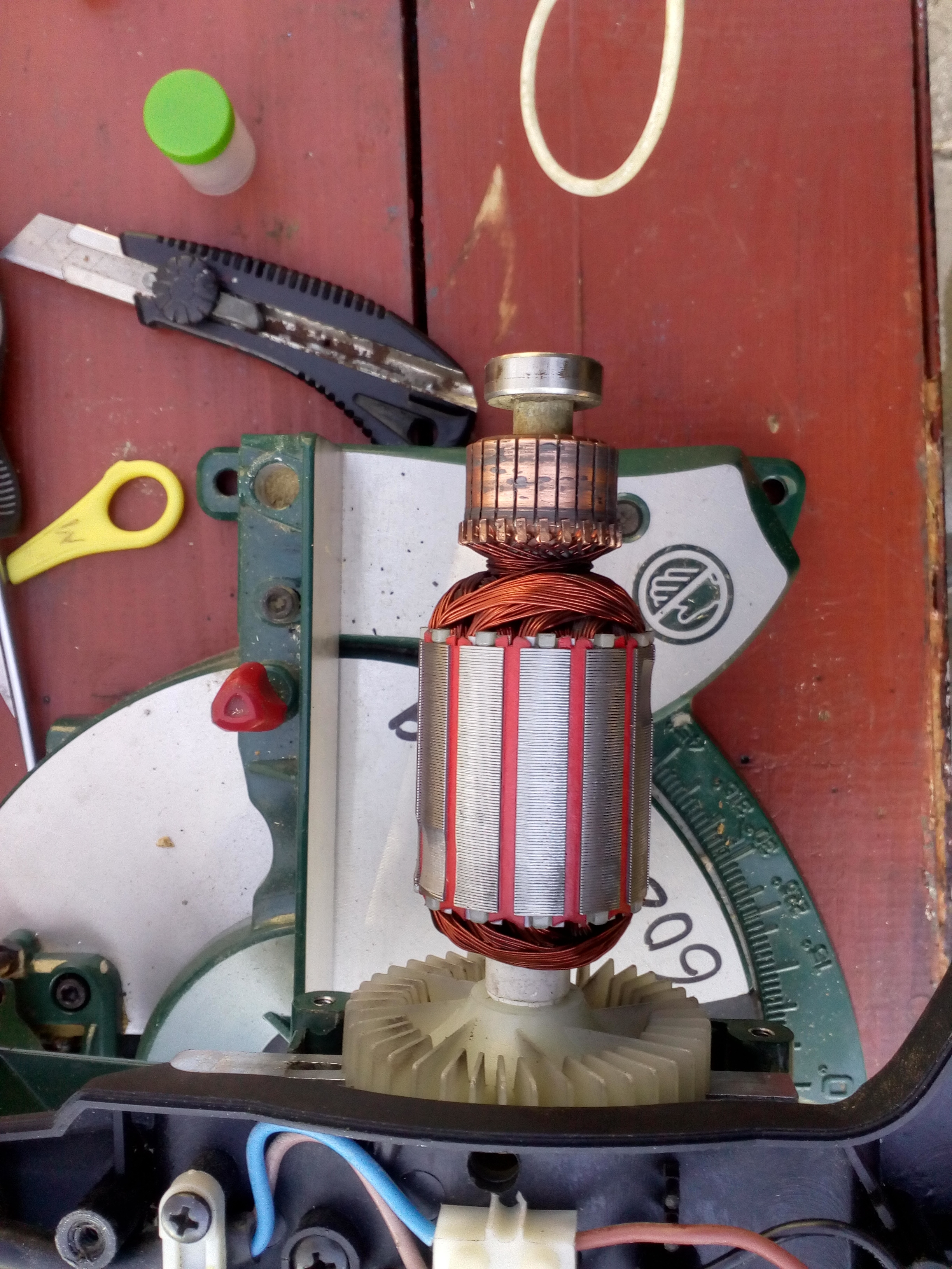

    W całej okazałości
    Naprawa silnika komutatorowego AC w piłce stołowej - iskrzenie i uszkodzone szczotki

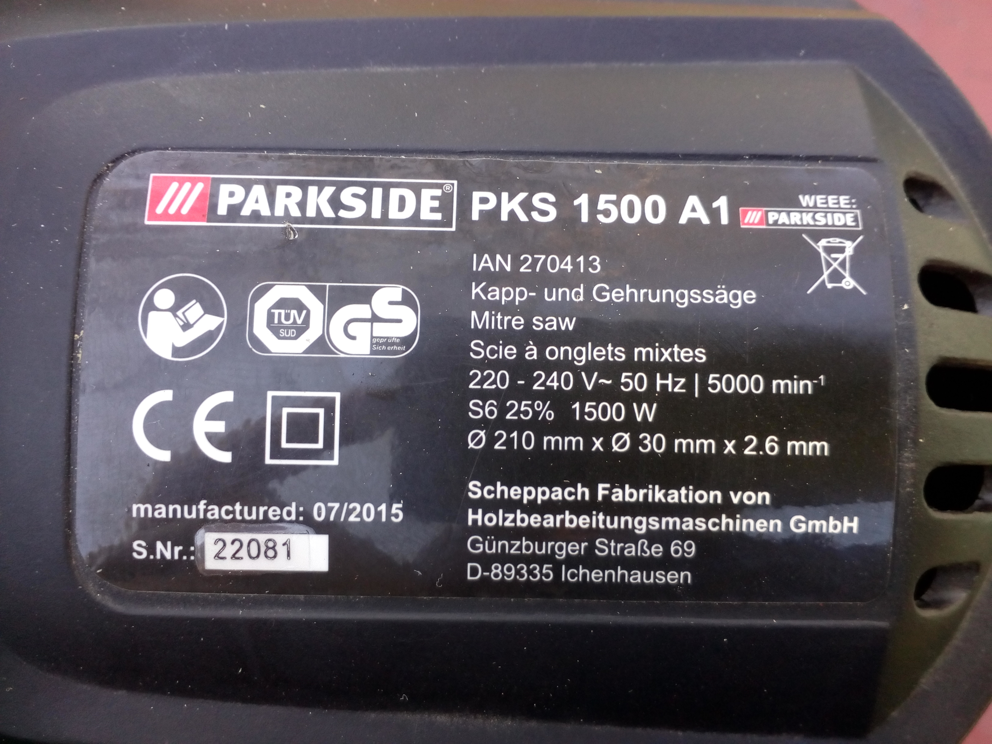

    Tabliczka znamionowa

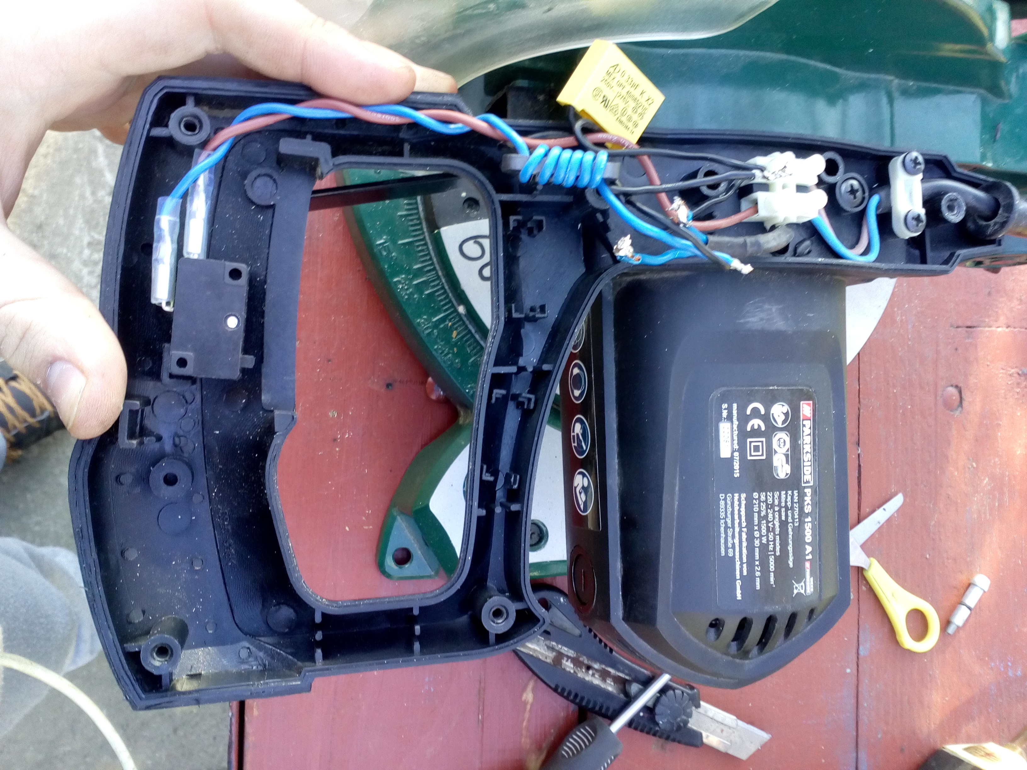

    Połączenia (Kable co wiszą to sam rozpiąłem by stojan ściągnąć.)
    Stojan
    Naprawa silnika komutatorowego AC w piłce stołowej - iskrzenie i uszkodzone szczotki Naprawa silnika komutatorowego AC w piłce stołowej - iskrzenie i uszkodzone szczotki

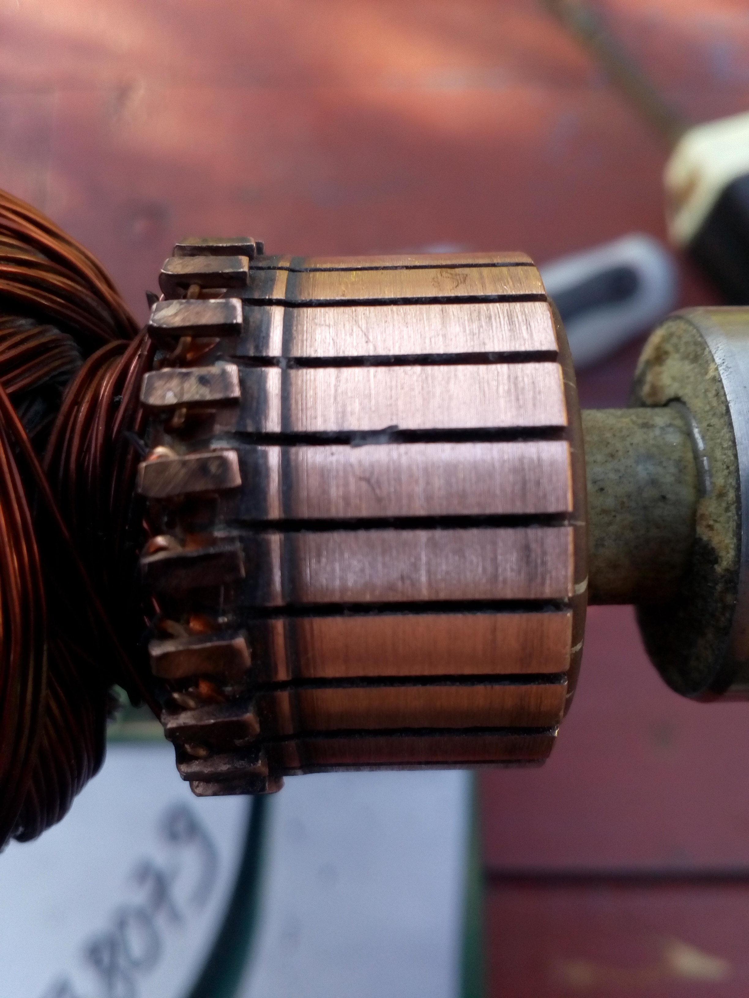

    Wirnik
    Komutator po wyczyszczeniu

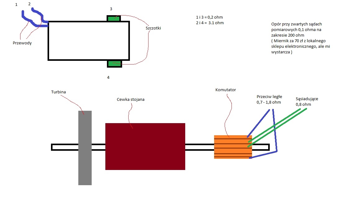

    Pomiary
    Nie pozostawia mi to wątpliwości że wirnik jest spalony, a może i sam stojan. O ile przewinięcie stojana może być do ogarnięcia w własnym zakresie o tyle wirnik to dla mnie czarna magia. Szkoda że byłem głupi i prawie identyczny stojan przerobiłem na elektromagnes, ale kto mógł wiedzieć. Orientuje się ktoś ile takie przewinięcie może kosztować? Czy jest to do zrobienia w domu? Czy trzeba jakiś przyrządów czy wystarczy zapał, drut i lakier? Czy robił ktoś z was to kiedyś by powiedzieć ile z tym roboty ?

    Nie przejmuj się. Przewinięcie wirnika to dla 95 procent nie osiągalne i nieopłacalne zajęcie.
    Podziwiam twój upór. Poszukaj nowego wirnika. A opór stojana jaki jest?

    Na stojanie są takie numerki na tym rysunku, a obok jest spis.

    Ogólnie na komutatorze to po testach u mnie na komutatorze pojawił się taki czarny jakby stopiony plastik. Taka gość gruba warstwa, nie tylko osmolone.
