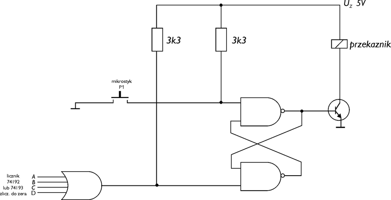

    W zasadzie ten post jest prosba o potwierdzenie czy to co wymyslilem sobie w glowie w praktyce moze byc tak wlasnie zrealizowane...dlatego ze jestem bardzo poczatkujacy i nie mam doswiatczenai praktycznego....:
    chodzi o to zeby wlaczac urzadzenie na okreslony czas:
    (mam duzo ttl'ow)
    wymyslilem sobie takie cos:
    generator kwarcowy na bramkach 7400
    ktory podawał by impulsy 1Hz - do 74192/14193 czyli jak rozumiem zmiany dokonywaly by mi sie co jedną sekunde-impulsy podalbym na wejscie szeregu bramek OR polaczonych wtaki sposob by na ich wyjsciu, "zero" pojawiło sie tylko wtedy gdy licznik dojdzie do zera (bo to bedzie np. od wartosci 60 wdol sobie leciec. (A wyjscie tych bramek bedzie polaczone wtaki sposob z przerzutnikiem RS ze zniknie z jego wyjscia stan wysoki
    i wszystko wyzwalane chwilowym nacisnieciem mikrostyku
    Panowie - co wy na to ? prosze o opinie - bo jeszcze nigdy nie robilem swojego projektu

    o to schemat prosze osadzcie sami
    pozwala mi to nastawic urzadzenie nawet na godzine :)
    p.s. są przekaźniki na 5V??
    jaki transformator bede do takiego ukladu potrzebowal ?
    ile watow (miliwatow) zabiera taki jeden uklad z serii 74xxx ??
    • Czy mój układ z 7400 i 74192/74193 zadziała do czasowego włączania urządzenia? schemat.jpg (51.6 KB) Musisz być zalogowany, aby pobrać ten załącznik.

    1. Skoro to ma być kaskada liczników (bo częstotliwość kwarcu trzeba odpowiednio podzielić), to ten nor wykrywający zero powinien zbierać dane ze wszystkich bitów (nie tylko z czterech). Prościej impuls wyłączania można przekazać na przerzutnik przy pomocy układy różniczkującego (najstarszy bit liczników przez szeregowy kondensator i opornik do masy podany na wejście przerzutnika). W przypadku liczników synchronicznych do zerowania układu można wykorzystać sygnał Carry (lub BORROW przy liczeniu wstecz).
    2. W typowych bramkach TTL te rezystory podciągające do plusa są zbędne.
    3. Impuls startu (z przełącznika) trzeba też podać na zerowanie liczników.
    4. Prościej by wyszło na CMOS np 4060 (wielobitowy licznik+generator w jednym scalaku).

    dziekuje !
    bardzo trafne uwagi !
    to narazie takich pierwszy schemat - bloku z licznikem nie zamiescilem
    hm...z tymi bramkami to faktycznie jedna taka to nie starczy by wyzerowac czas z 1h - bym musial miec w sumie 12 wejsc ale to i tak nie tak zle:)
    narazie sie Ciesze ze wogole wpadlem na pomysl jak to zrobic
    p.s. te 4060 Cmosy na jakie napiecia chodza ??
    i ile watow taki uklad zje ?:)
    PS: JAKI NOR ?????? tam jest "OR"
    Jeszcze do końca nie łapię. Z kwarcu masz co najmniej kilkadziesiąt kHz, więc żeby dostać impulsy 1 s potrzebujesz już ze 4 dekady. Dalej żeby zliczyć 3600 sekund potrzebujesz jeszcze 4 więc w sumie 8 dekad po 4 bity - od 32 bitów w górę do zdekodowania.
    zulik napisał:
    p.s. te 4060 Cmosy na jakie napiecia chodza ?? i ile watow taki uklad zje ?:)
    CMOSy powiedzmy od 3 do 20V zjadają znacznie mniej energii od standardowych układów TTL. W przypadku TTL pobór mocy zależy od technologii - bramki typowe 74... najwięcej, 74LS... trochę mniej, bramki w technologii CMOS jeszcze mniej 74HC..., 74HCT..
    Pobór mocy zależy od napięcia zasilania (CMOS) i częstotliwości pracy. Szczegółowe dane w katalogach.

    mi chodzilo o to ze liczbe 3600 na 12 bitach sie zapisuje wiec bede potrzebowal 12 wejscie do tej bramki OR (oczywiscie nie zrobie tego na jednej tylko na wiekszej ilosci tych bramek)
    no a kwarc to conajmniej bym chcial tzn. zegarkowy 32,768kHz uzyc.
    co prawda nie wiem jeszcze jak go wykalibrowac. ale moze te cmosy 4060 bylyby lepszym rozwiazaniem skoro one odrazu generator maja w sobie !
    bym musial tylko dzielnik zrobic z tej ich wartosci do 1Hz - ja to tak rozumiem
    jesli tak nie jest prosze o sprostowanie :)

    marek_Łódź
    Poziom 36  
    Posty: 3103
    Pomógł: 208
    Ocena: 66
    4060 ma wbudowany generator, ale i tak trzeba mu dać kwarc (przy mniejszej precyzji zegara wystarcza układ RC). Do wyprowadzenia tej częstotliwości na 1 Hz potrzebujesz jeden taki scalak, do zliczenia do 3600 następny. Jest to i tak lepiej jak licznikach na TTL bo tam potrzebujesz odpowiednio 4+4 kości + generator (akurat generator się odliczy, bo masz jeszcze 2 wolne nandy z kości przerzutnika)

    CD4060 z kwarcem zegarkowym da 2Hz (dzieli przez 2^14=16384, a kwarc ma 32768);
    używając jeszcze jednego licznika 14-bitowego można zliczyć 8192 sekundy,
    można by w tej roli użyć CD4020 - ma wyjścia 2^1 i od 2^4 do 2^14 wszystkie,
    jak się go podłączy pod Q12 w CD4060, to mamy zliczanie do 4096 sekund co 2.
    Jeszcze inna możliwość to układ zegarowy z komputera - tylko trzeba go programować.
