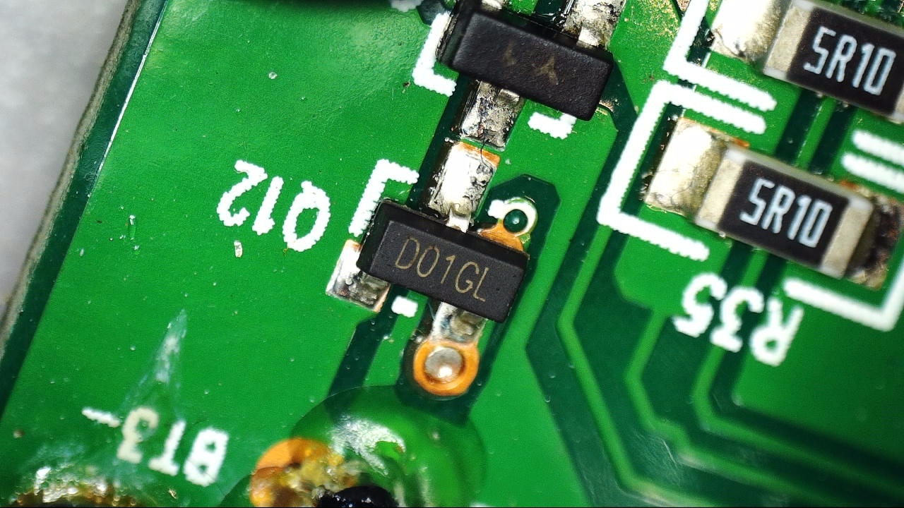

    Mam problem w zidentyfikowaniu elementu SMD markowanego: D01 GL (D zero 1 G L).
    Identyfikacja elementu SMD D01 - Identyfikacja elementu SMD D01 GL (D zero 1 G L
    Jest to element ładowarki akumulatorów Varta 57676.
    Z moich dotychczasowych poszukiwań wywnioskowałem, że może to być dioda SD914 aczkolwiek patrząc na płytkę drukowaną i widząc, że wszystkie trzy nóżki tego elementu są podłączone do innych elementów nie jestem pewien czy aby na pewno jest to dioda.
    Proszę szanownych ekspertów o pomoc w identyfikacji tego elementu.

    Hej Koderr,
    Dzięki za zainteresowanie.

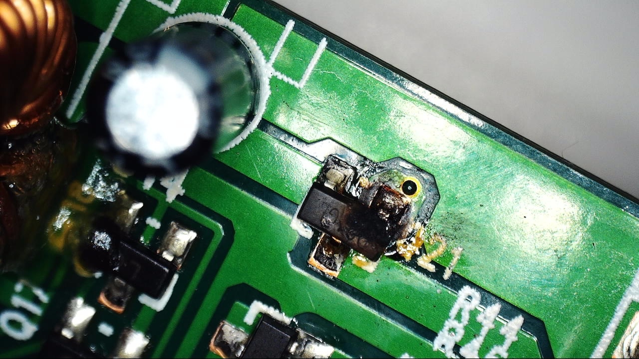

    Element, który widnieje na zdjęciu jest dobry. Takich elementów są 4 na płytce i jeden z nich jest uszkodzony.
    Oto zdjęcie uszkodzonego elementu:

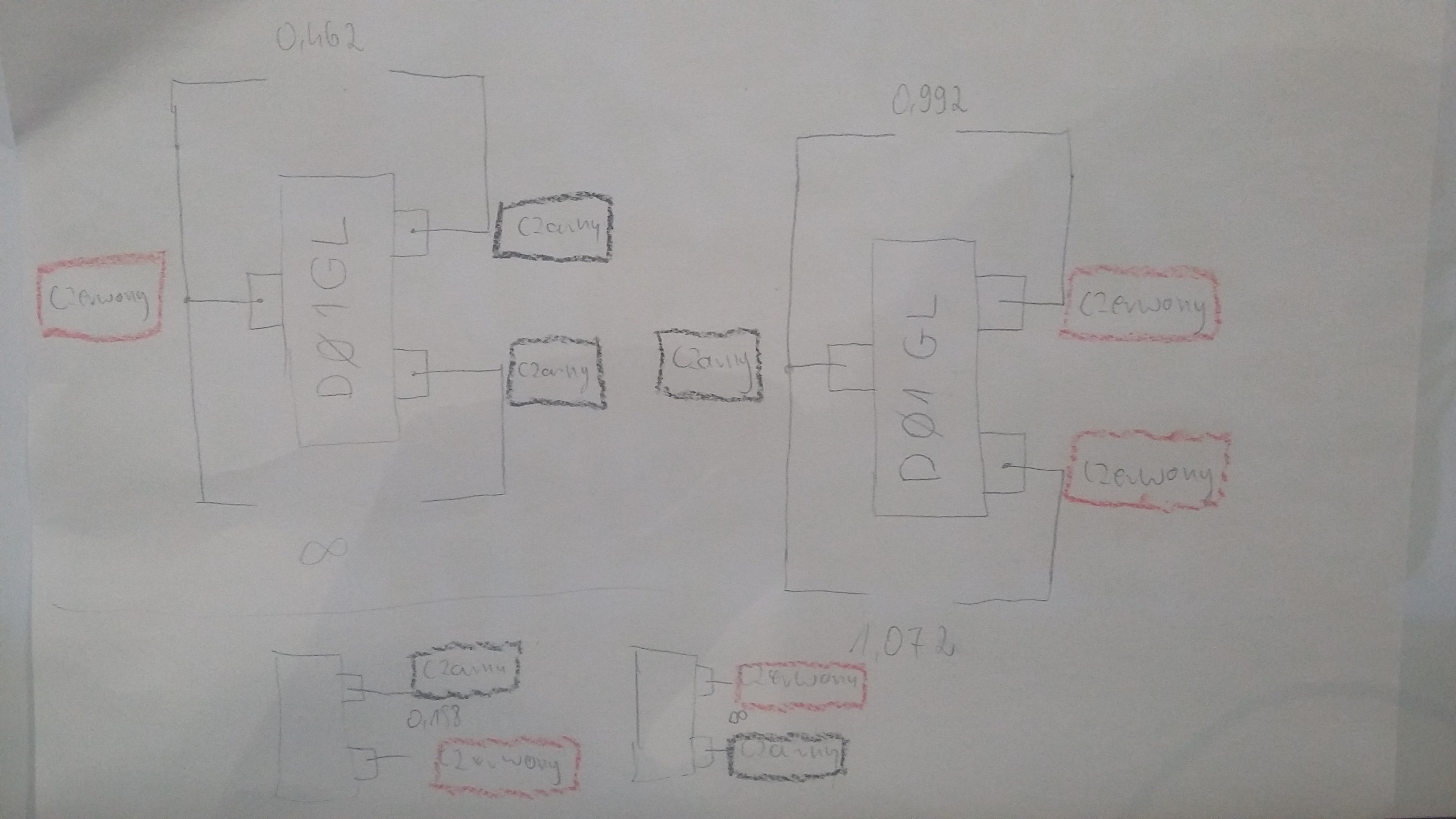

    Na szybko przeprowadziłem pomiary testerem diod w multimetrze i oto wyniki (na czerwono i czarno zaznaczyłem kolor sond multimetru):

    Element , który mierzyłem i którego wyniki pomiarów przedstawiłem w poprzednim moim poście jest dobrym elementem ponieważ jest on w sekcji ładowania akumulatorka, która jest sprawna. Takich sekcji są jeszcze trzy w tej ładowarce w tym dwie dobre i pomiary pozostałych elementów D01 w dobrych sekcjach są niemal identyczne.
    W czwartej sekcji, mierząc uszkodzony element ma on zwarcie pomiędzy 2 a 3 nóżką a pomiędzy 1 i 3 oraz 1 i 2 jest przerwa i ta sekcja nie ładuje akumulatorków.
    Elementów przed pomiarem nie odlutowałem z płytki.
