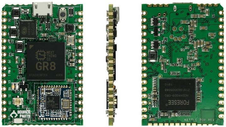

Kettlepop to nowa płytka prototypowa firmy Next Things Co.
Kettlepop stanowi wersję specjalną CHIP Pro z 8GB pamięci flash.
Sercem Kettlepop jest układ GR8 firmy Next Things Co. (Allwinner) zawierający jednordzeniowy procesor ARM typu Cortex-A8 o taktowaniu 1.0GHz i procesor graficzny Mali-400.
Kettlepop pracuje pod kontrolą dedykowanej dystrybucji systemu Linux. Kettlepop ma 256MB pamięci RAM typu LPDDR3 i 8GB pamięci flash typu eMMC.
Kettlepop posiada port micro-USB. Oprócz tego na płytce Kettlepop znajdują się wyprowadzenia interfejsów: MIPI-CSI, audio, SPI, UART (2 porty RS-232), ADC (1 wejście), I2C, GPIO (30 wejść/wyjść) i PWM (2 wyjścia). Układ wyprowadzeń odpowiada CHIP Pro i Popcorn Computer.
Kettlepop umożliwia łączność bezprzewodową w standardach: Wi-Fi 4 i Bluetooth 4.
Wymiary Kettlepop wynoszą: 45 x 30 mm. Waga nie została podana. Napięcie zasilania - 5 (port micro-USB) lub od 2.9 do 4.2 (akumulator LiPo) V. Typowy pobór mocy nie został podany. Chłodzenie odbywa się w sposób pasywny. Zakres temperatur użytkowania, zakres wilgotności względnej, odporność na drgania i wstrząsy nie zostały określone.
Więcej informacji na temat Kettlepop znaleźć można na stronie hackerboards.
Cena Kettlepop wynosi 39 dolarów amerykańskich (ok. 147 zł). Kettlepop kupić można za pośrednictwem firmy Source Parts. Dostępnych jest 500 sztuk płytki, bo jak napisał twórca płytki dla Medium do jej produkcji wykorzystano ostatnią dostępną partię modułów GR8.
