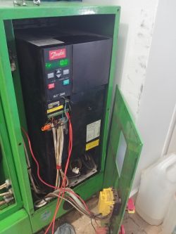

    Witam, potrzebuję porady z ustawieniem falownika VLT 2800. Falownik pracuje jako napęd silnika w śrubowej sprężarce powietrza. Falownik utracił z niewiadomych przyczyn wszystkie parametry. Podłączony jest do niego czujnik 0-16Bar 4-20mA. Parametry odpowiedzialne za silnik ustawiłem, silnik pracuje poprawnie. Parametry odpowiedzialne za wybór, wyskalowanie i jednostkę pracy czujnika 4-20mA również bez większego problemu ustawiłem. Na wyświetlaczu stan "Fb" pokazywany jest w procentach i dla 8barów wskazuje wartość 50, dla innych wartości również działa odpowiednio.
    Moje pytanie dotyczy jakie parametry powinienem ustawić aby napęd uruchamiał się gdy zakres ciśnienia jest mniejszy niż 7bar i wyłączał się po osiągnięciu 9bar.

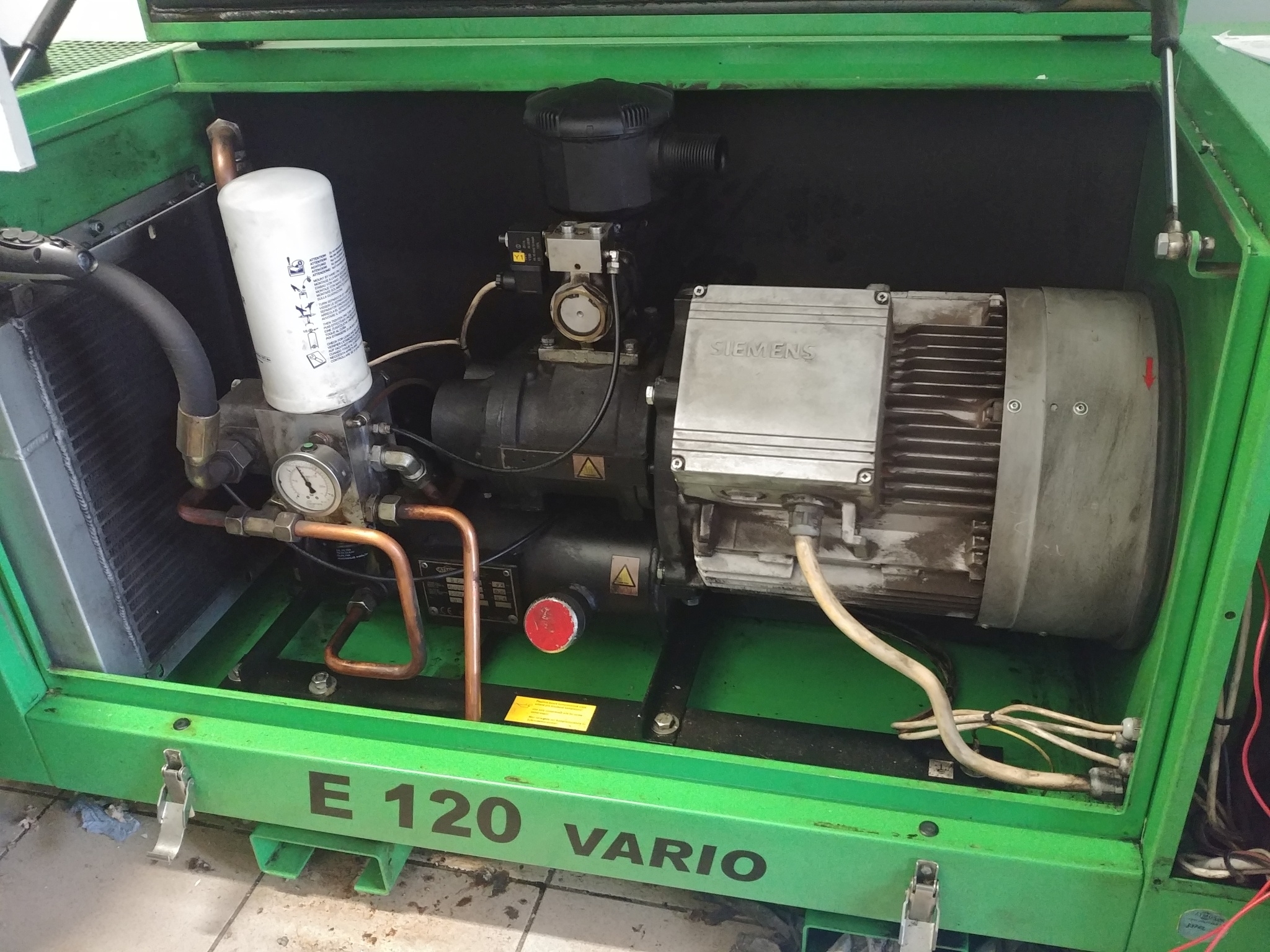

    Ale przy odciętym poborze powietrza musi być dodatkowe sterowanie zaworem ssącym śruby oraz ewentualnie startem/stopem falownika. Rozwiązanie oryginalne, czy dokładany falownik?
    To jak najbardziej jest. Na razie zawór załączony na stałe, ale z tym nie ma problemu, wyjscie przekaźnikowe w trybie run.
    Kompresor fabryczny ale rzadki - atmos e120 vario.

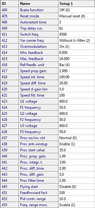

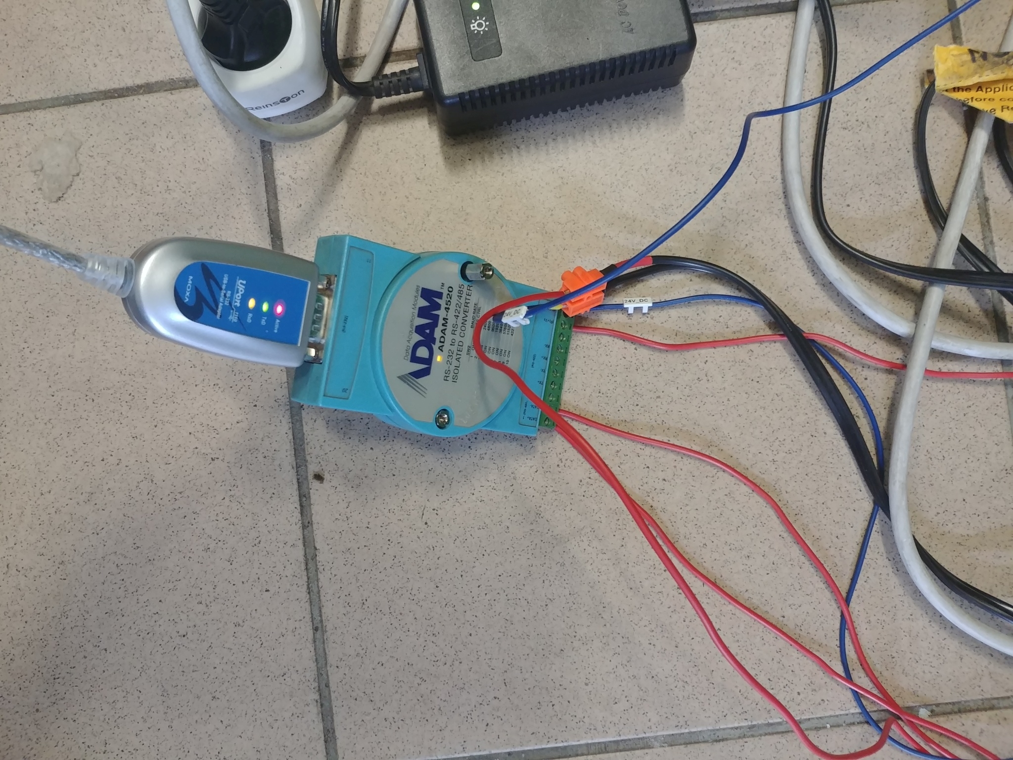

    Dużo dało połączenie się z komputerem, bo klikanie tylu parametrów to tragedia. W załączeniu PDF ze wszystkimi parametrami falownika.
    Danfoss VLT 2800: Ustawienie start/stop przy 7-9bar z czujnikiem 4-20mA
    Danfoss VLT 2800: Ustawienie start/stop przy 7-9bar z czujnikiem 4-20mA Danfoss VLT 2800: Ustawienie start/stop przy 7-9bar z czujnikiem 4-20mA
    • Parametry VLT2800 Kompresor.pdf (116.04 KB) Musisz być zalogowany, aby pobrać ten załącznik.

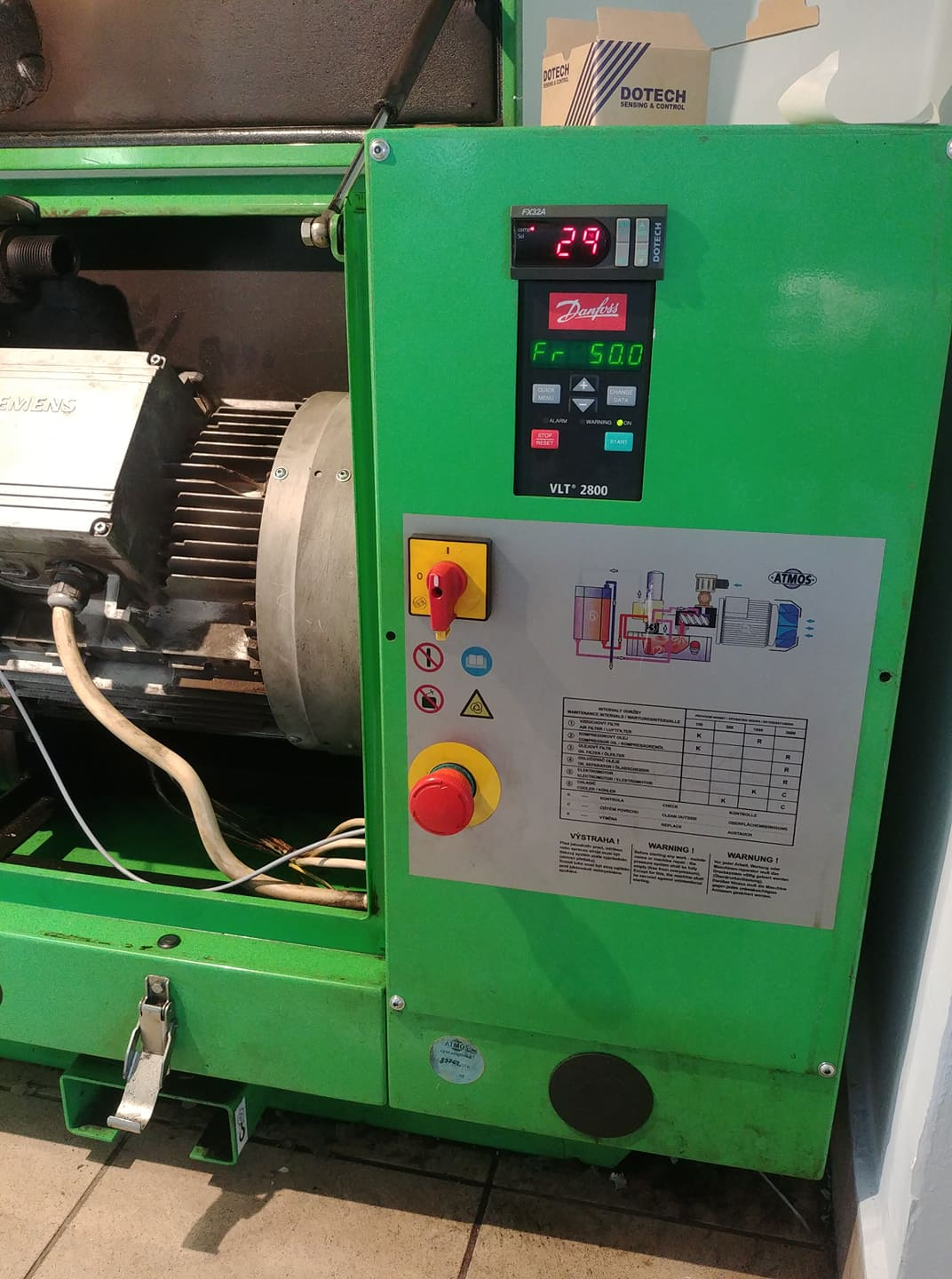

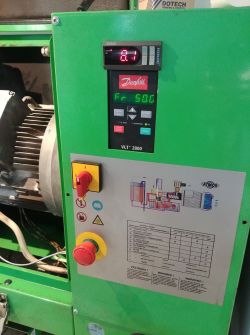

    Naprawa zakończyła się poprzez dodanie dedykowanego sterownika dla sprężarek śrubowych, od teraz możliwa jest kontrola temperatury, ustawienie czasów wybiegu, ponownego załączenia itp. po resztę szczegółów odsyłam do dokumentacji sterownika "Dotech FX32A".
