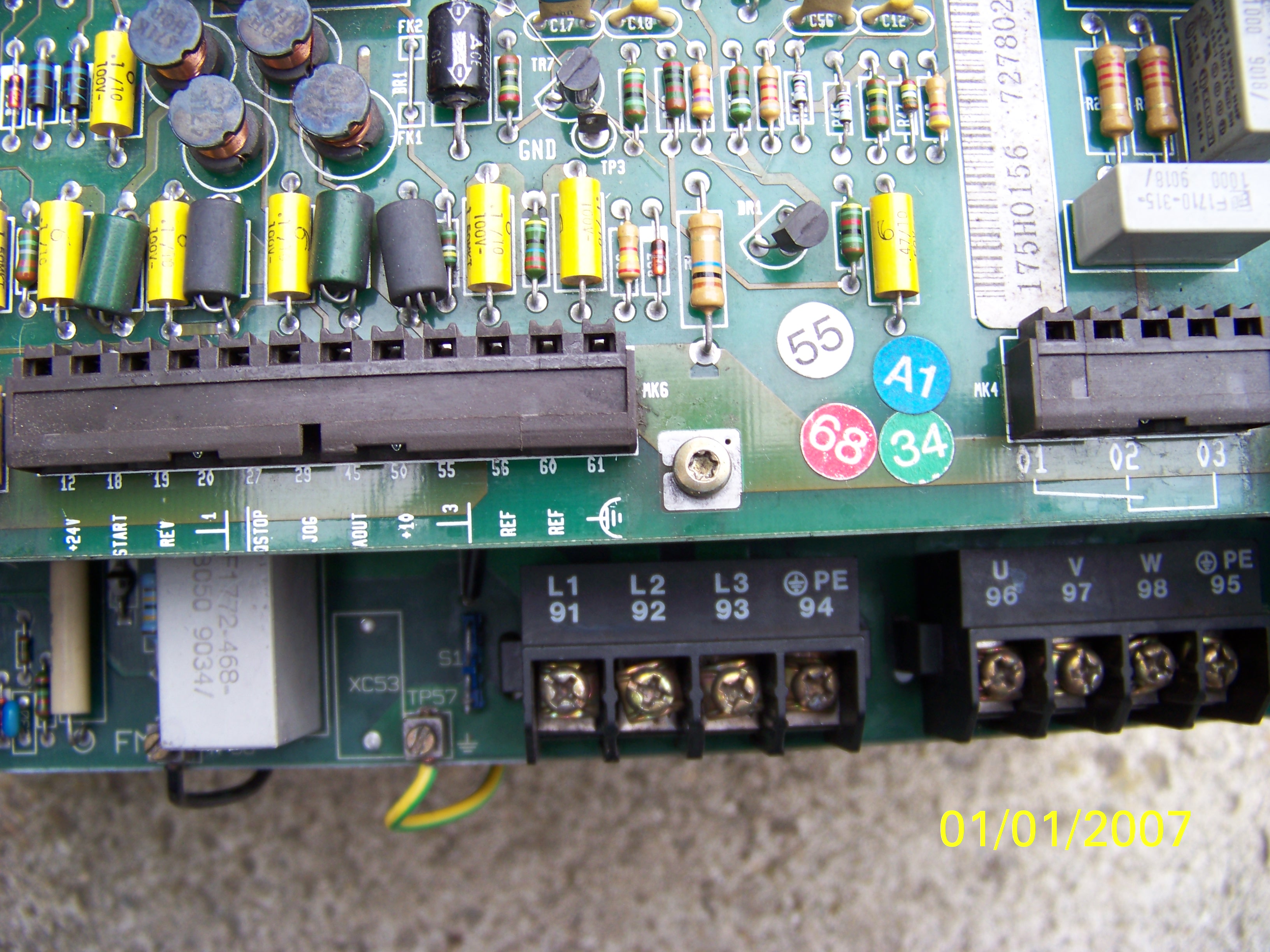

    Potrzebuję wysterować falowniki Danfoss VLT3003 175H1011 i 175H1733. Jak to zrobić najprościej, potencjometr zewnętrzny-regulacja obrotów, wyłącznik START-STOP. Załączam zdjęcia zacisków sterujących tych falowników.
    • Jak wysterować falowniki Danfoss VLT3003 175H1011 i 175H1733? Obraz_058.jpg (1.36 MB) Musisz być zalogowany, aby pobrać ten załącznik.
    • Jak wysterować falowniki Danfoss VLT3003 175H1011 i 175H1733? Obraz_054.jpg (1.82 MB) Musisz być zalogowany, aby pobrać ten załącznik.
    • Jak wysterować falowniki Danfoss VLT3003 175H1011 i 175H1733? Obraz_062.jpg (1.64 MB) Musisz być zalogowany, aby pobrać ten załącznik.
    • Jak wysterować falowniki Danfoss VLT3003 175H1011 i 175H1733? Obraz_060.jpg (2.16 MB) Musisz być zalogowany, aby pobrać ten załącznik.

    Kolego.
    Zacznij od manuala i zapoznaj się z konfiguracją bieżącą falownika podpierając się posiadanym schematem istniejącej aplikacji.
    Zestaw parametrów pozwoli Ci skonfigurować odpowiednio tryb sterowania falownikiem.
    Start/stop może pochodzić z terminala /wejścia bitowe zacisków falownika / a wartość speed reference z zacisków wejścia analogowego. Potencjometr zasilasz z wewnętrznego źródła Uref=10VDC dostępnego również na zaciskach falownika .
    Wszystko znajdziesz w manualu w łacznie z rysunkami.
    No to do roboty.

    Dziękuję za zainteresowanie tematem i ukierunkowanie.
    Wpiąłem falownik (zdjęcie 054) i po chwili wyświetla dolne okienko "84" a w górnym mruga "12". Nie wiem co jest tego przyczyną. Na przyciski klawiatury nie reaguje.
    Drugi falownik (zdjęcie 060) po włączeniu zapala się kontrolka ALARM i ON. Po chwili ALARM gaśnie. Na ekranie wyświetlacza pojawiają się dane. Po naciśnięciu przycisku MENU w celu zmienienia ustawień silnika nie reaguje.
    Edycja parametrów jest zablokowana hasłem.

    Po podmianie klawiatury klawisz "MENU" działa, ale nie działa "+". W ostatniej linijce ekranu wyświetla się OFF.2.

    Po ustawieniu wszystkiego tak jak w/w. Silnik się nie kręci chociaż na ekranie pojawia się "RUN OK LOCAL 1". Podpięte jest jak na schemacie poniżej.

    Po ustawieniu wartości zadanej na 50Hz silnik działa, ale nie ma płynnej regulacji obrotów potencjometrem, przełącznik podłączony pod 18 nie włącza (działa tylko sterowanie z panelu). Po przełączeniu na REMOTE (w parametrze 003) wyświetla się OFF 2. Zależy mi na płynnej regulacji obrotów silnika w trybie zdalnym.
