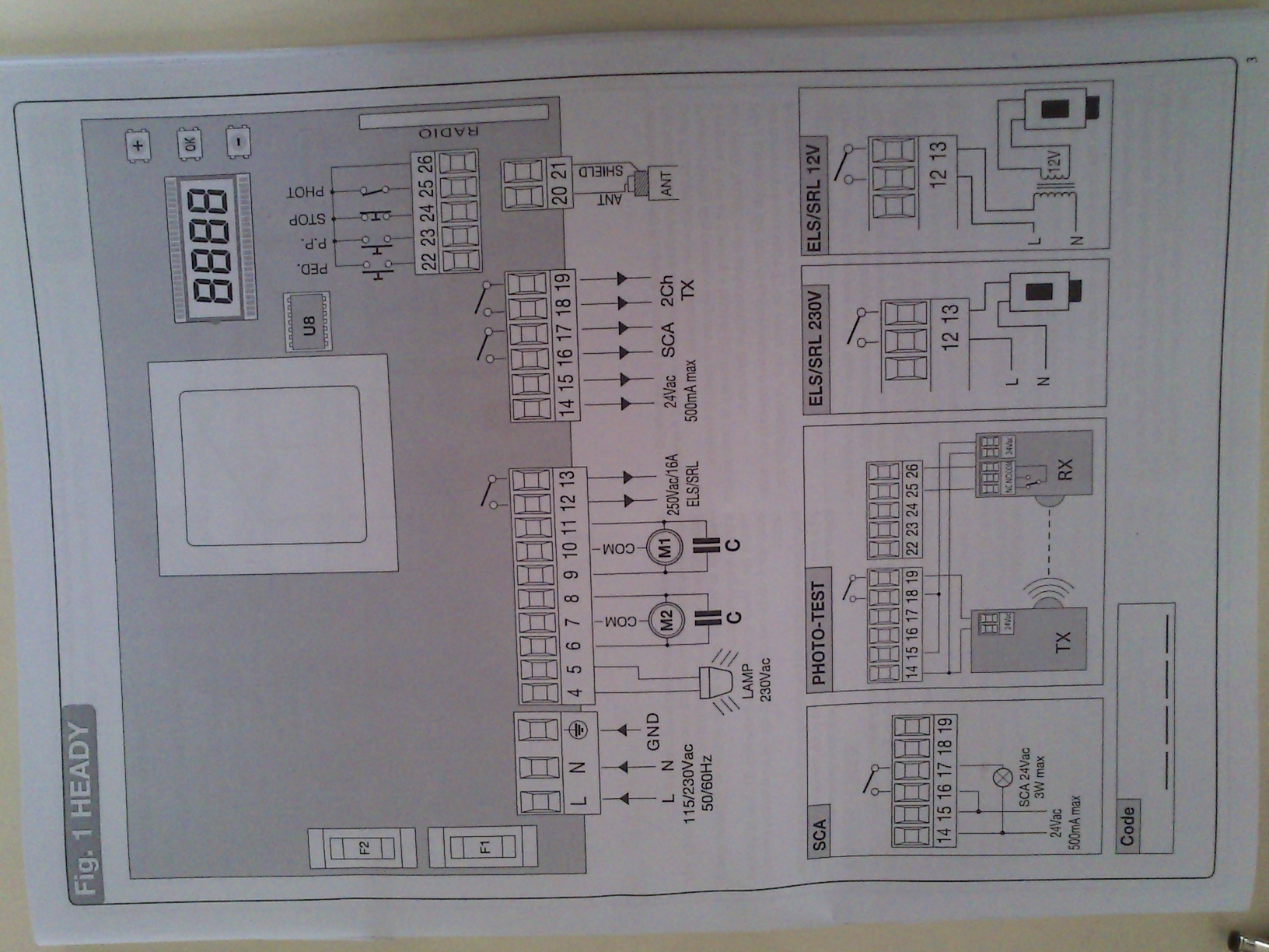

#1 17915581 19 Kwi 2019 20:30 xxdrago xxdrago Poziom 12 Posty: 213 Pomógł: 2 Ocena: 15 Autor tematu Post #1 17915581 19 Kwi 2019 20:30 Witam, zakupiłem i zamontowałem automat do bramy dwu skrzydłowej beninca, z centrala heady, potrzebuje ją tymczasowo zrobić bez fotokomórek (brak miejsca na montaż).. Zmostkowałem złącza 25 i 26 Niestety brama nie reaguje, na przycisk na pilocie.
#2 17915708 19 Kwi 2019 21:37 pp74 pp74 Poziom 29 Posty: 686 Pomógł: 186 Ocena: 283 Pomocny post? (0) Post #2 17915708 19 Kwi 2019 21:37 Zwarcie zacisków 26 i 23 powoduje jakąś reakcję ? Jaki komunikat jest na wyświetlaczu ?
#3 17916050 20 Kwi 2019 06:24 kotbury kotbury specjalista -automatyka bramowa Posty: 9488 Pomógł: 2080 Ocena: 3575 Pomocny post? (0) Post #3 17916050 20 Kwi 2019 06:24 Zmostkuj jeszcze 24 i 26. Promuję tematy: 07.03.2026 Montaż siłownika do bramy przy małym prześwicie i wąskim słupku. 31.03.2016 Wysięgnik do laptopa z jeżdżącym stojakiem do korzystania w pozycji leżącej 08.02.2006 Lutowanie bezołowiowe - chory pomysł wchodzi w życie w 2006
