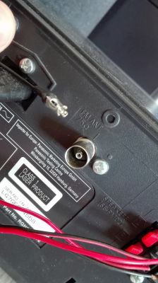

    Witam, posiadam wieże Panasonic SC-PM250 i stacje FM 'pyrczą' , w jaki sposób wzmocnić sygnał? Antene można odłączyć od wieży. Poniżej zdjęcia.

    W ten bolczyk z dziurką możesz sobie wsadzić 2-3-4m drucik i zapchać go wykałaczką (to tak na szybko).
    Bardzo dużo rzeczy zakłóca radio, żarówki LED, komputery, telewizory (czy po prostu centrum miasta) co z kiepskiej jakości radiem daje objawy że zamiast 15 stacji można odebrać w dobrej jakości raptem 4 najsilniejsze i nie wiele da się z tym zrobić.

    A kupno jakiejś mocniejszej anteny wchodzi w grę? Jeśli tak to jaka będzie pasować.

    Każda, najlepiej do odbioru FM i zamontowana na zewnątrz.

    Większość anten FM jest do okólna, i w świetle aspektów o których pisałem wyżej może być jeszcze gorzej jak obecnie, jedyna nadzieja jest w tym że w domu jest więcej zakłóceń jak poza domem i umieszczenie jej za oknem coś może da.
