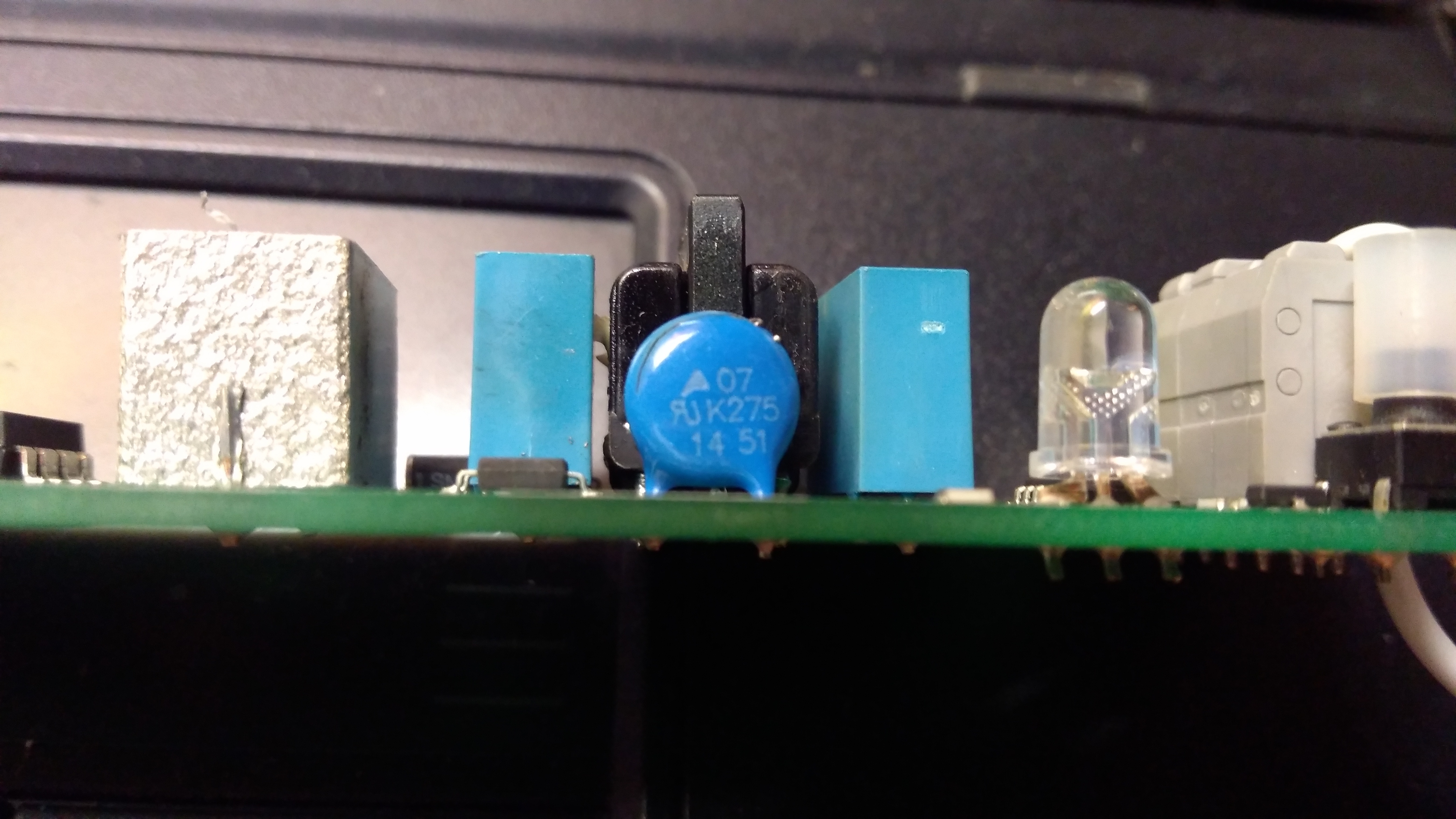

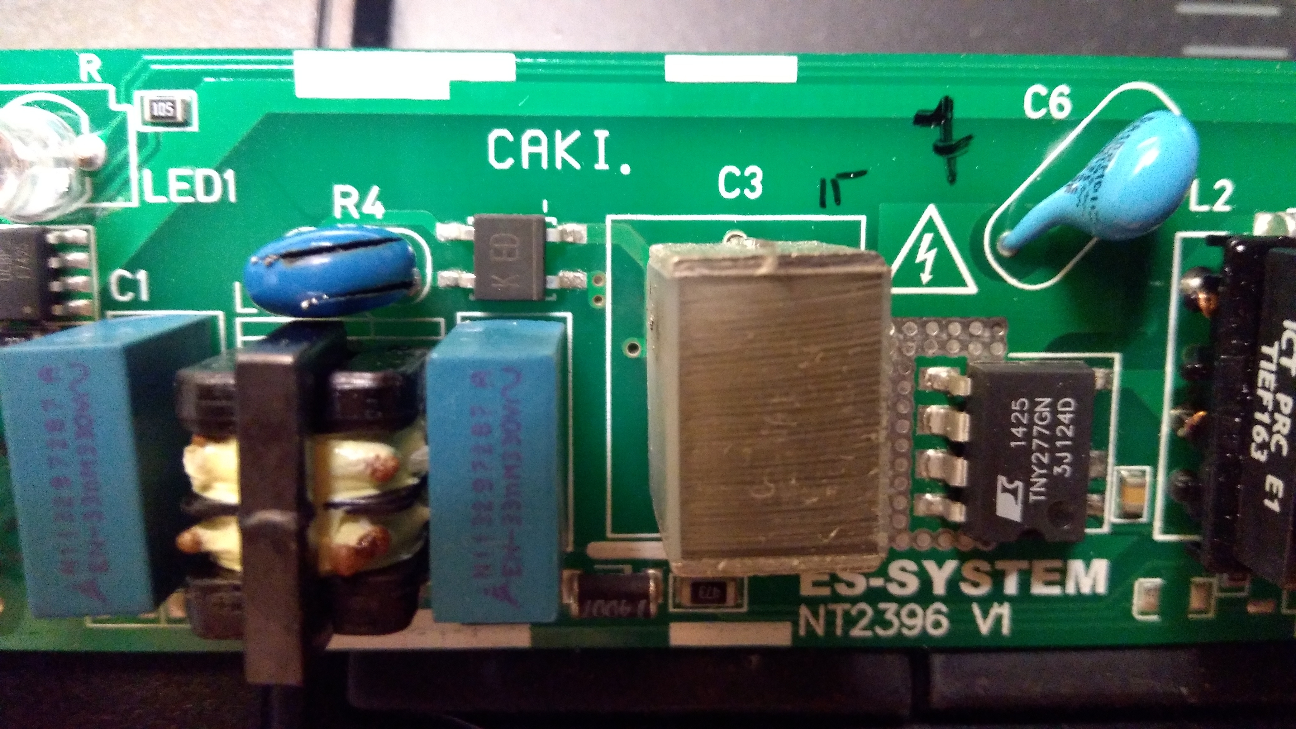

    Witam. Trafiłem na takie lampy jak w tytule. Są widoczne uszkodzenia. Poszukuję schematu lub aby ktoś rozpoznał uszkodzony element widoczny na zdjęciu oznaczony jako R4.
    Szukam schematu do lampy ES SYSTEM Monitor1 8778310N - identyfikacja R4 Szukam schematu do lampy ES SYSTEM Monitor1 8778310N - identyfikacja R4 Szukam schematu do lampy ES SYSTEM Monitor1 8778310N - identyfikacja R4
    Na tym elemencie jest K275 i inne znaczki. Co to może być.

    Dziękuję za szybką odpowiedź. A jaki warystor o takim oznaczeniu K275 mam szukać (kupić)?
    #4 17922809
    redelektron
    Posty: 276
    Pomógł: 27
    Ocena: 46

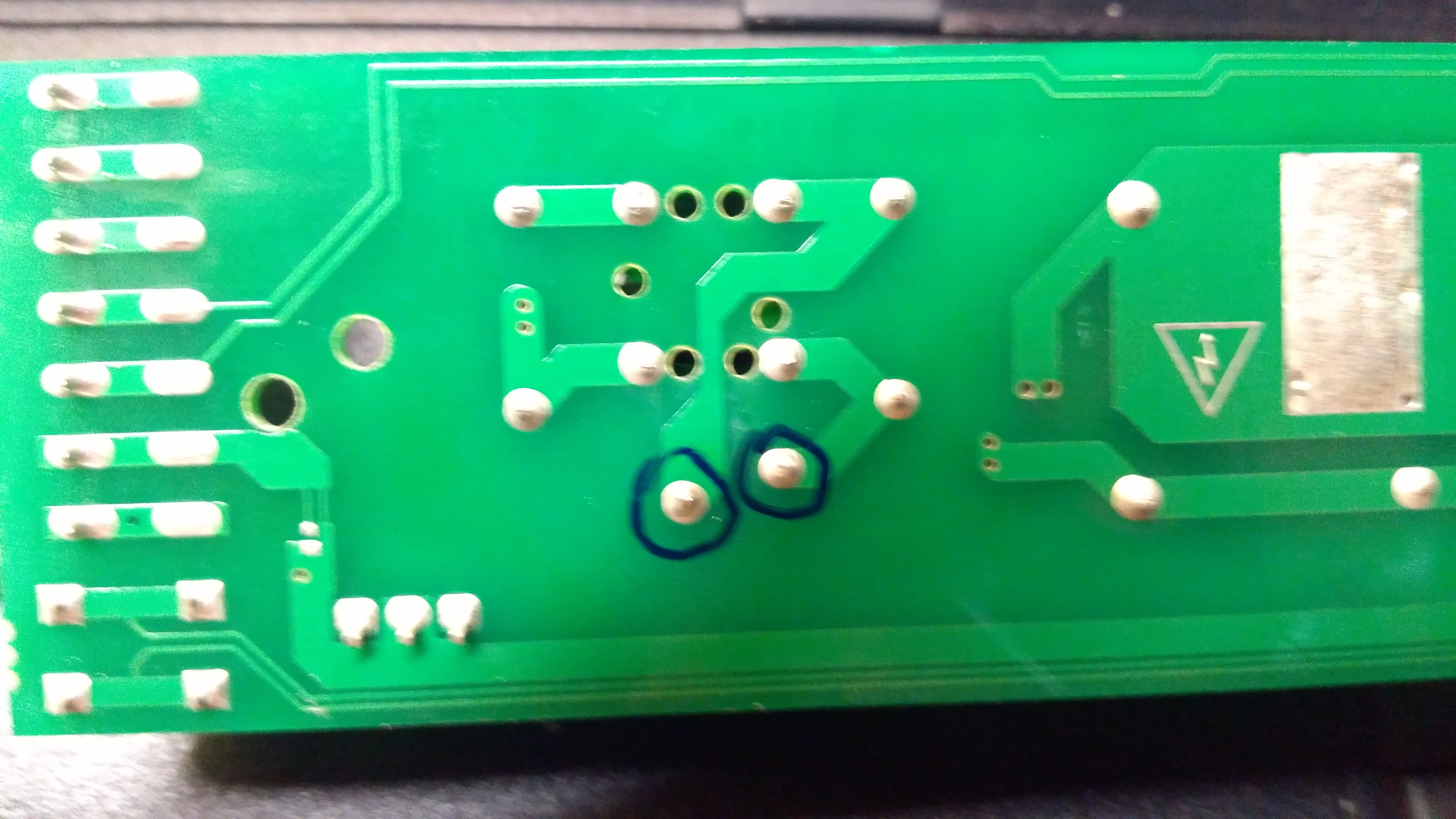

    Witaj. To coś to warystor. Zabezpieczenie przeciw zbyt wysokiemu napięciu zasilania. Ten jest na 275V. Powyżej tego napięcia ma on "dostać" zwarcia i spowodować przepalenie jakiegoś bezpiecznika (może to być też ścieżka na płytce) co uchroni przed uszkodzeniem widoczną obok przetwornicę zasilającą lampę. Tu ten bezpiecznik w formie ścieżki jest na ostatnim foto z prawej strony i wygląda na cały więc wylutuj warystor i sprójuj uruchomić lampę. Nie jest on konieczny do jej pracy. Wszędzie w rejonie tego warystora będziesz miał napięcie sieci więc uważaj przy "odpaleniu". Jeśli lampa ożyje szukaj nowego identycznego warystora na wymianę.
    W moim wypadku to chyba tutaj odparowała mi ścieżka (w tym miejscu też jest cieńsza ścieżka).
    Otrzymałem wyczerpującą odpowiedź. Zakup nowego warystora i próba uruchomienia lampy.
