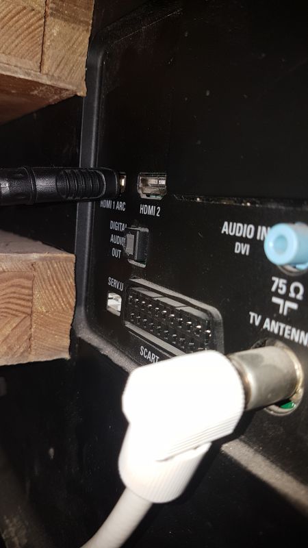

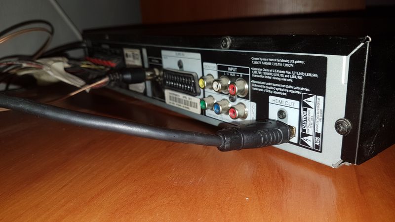

[Rozwiązano] Philips 32PHH4100/88 - połączenie z kinem LG HT306PD
grzesiek045 25 Kwi 2019 19:15 624 13
Użytkownik pyta o sposób podłączenia kina domowego LG HT306PD do telewizora Philips 32PHH4100/88, aby uzyskać dźwięk z telewizji. Odpowiedzi sugerują użycie kabla optycznego z konwerterem Toslink-RCA lub kabla mini jack-chinch, ponieważ telewizor ma wyjście słuchawkowe. Użytkownik potwierdza, że podłączył kino przez wyjście słuchawkowe, co rozwiązało problem.
