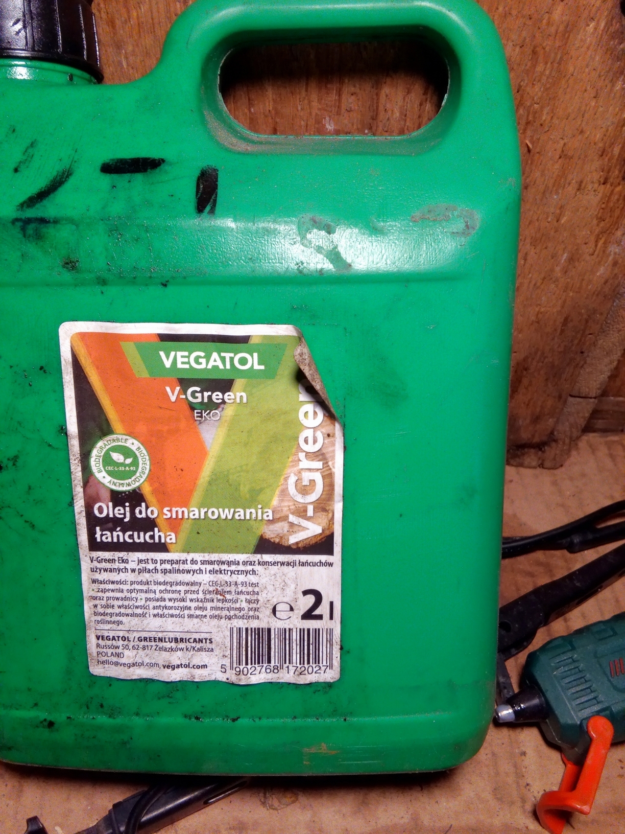

    Ja od kilku sezonów stosuje taki:
    Jaki olej do łańcucha w piłce Husqvarna 445 II?
    Bańka brudna, bo używana.
    Kupowany w serwisie, pił, kosiarek i wszelkiego rodzaju podobnego sprzętu (u nas jest ich troje, Husqvarna, Stihl i Hecht, wszyscy w jednym budynku, po sąsiedzku,).
    Cena bańki litrowej 8 zł, dwa litry 14 zł, 5 litrów 32 zł, czyli nie tak strasznie drogo i spełnia swoje zadanie.
