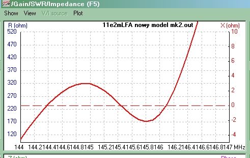

  • #20 17961335
    rysta
    Posty: 364
    Pomógł: 39
    Ocena: 31
    zworys napisał:
    Wszystko to jest jasne tylko że SWR nie jest jedynym wyznacznikiem jakości i sprawności anteny i nie może być fetyszem i jedynym wyznacznikiem dla użytkownika. Tak "zestrojoną " anteną ( za pomocą fidera ) raczej trudno trafić w rezonans.
    Oczywiście, że nie jest. To tylko syntetyczny wskaźnik mający znaczenie dla nas: można podpiąć nadajnik do tego czegoś co uważamy za antenę bez obawy o jego uszkodzenie czy też szukać odpowiedniego układu dopasowującego.
    Po raz kolejny też powtarzam, strojenie anteny fiderem nie ma sensu.
    A tzw. rezonans w przypadku złożonych anten też jest wątpliwym parametrem.
    Oto realna antena i nietrywialne pytanie: który "rezonans" (miejsce gdzie jX=0) jest ważny?
    odczyt wartości składowej biernej na prawej skali.
    Jak określić rezonans anteny szerokopasmowej na podstawie WFS, RL?
