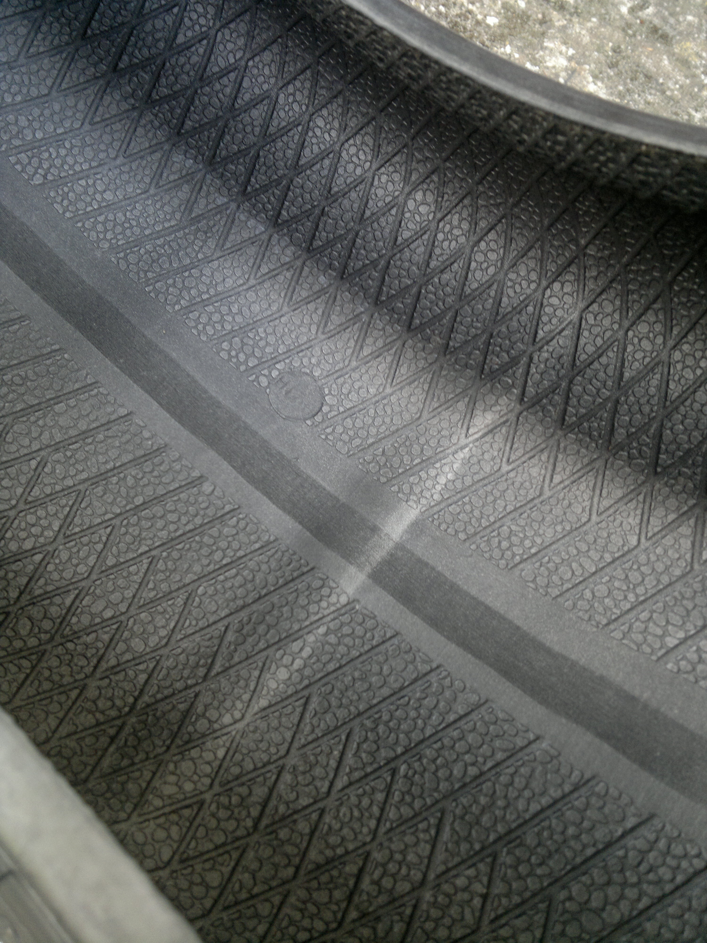

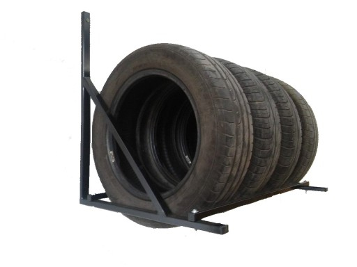

    Witam Panowie mam pytanie otóż przechowuje opony na takim stojaku
    Opony przechowywane na prost

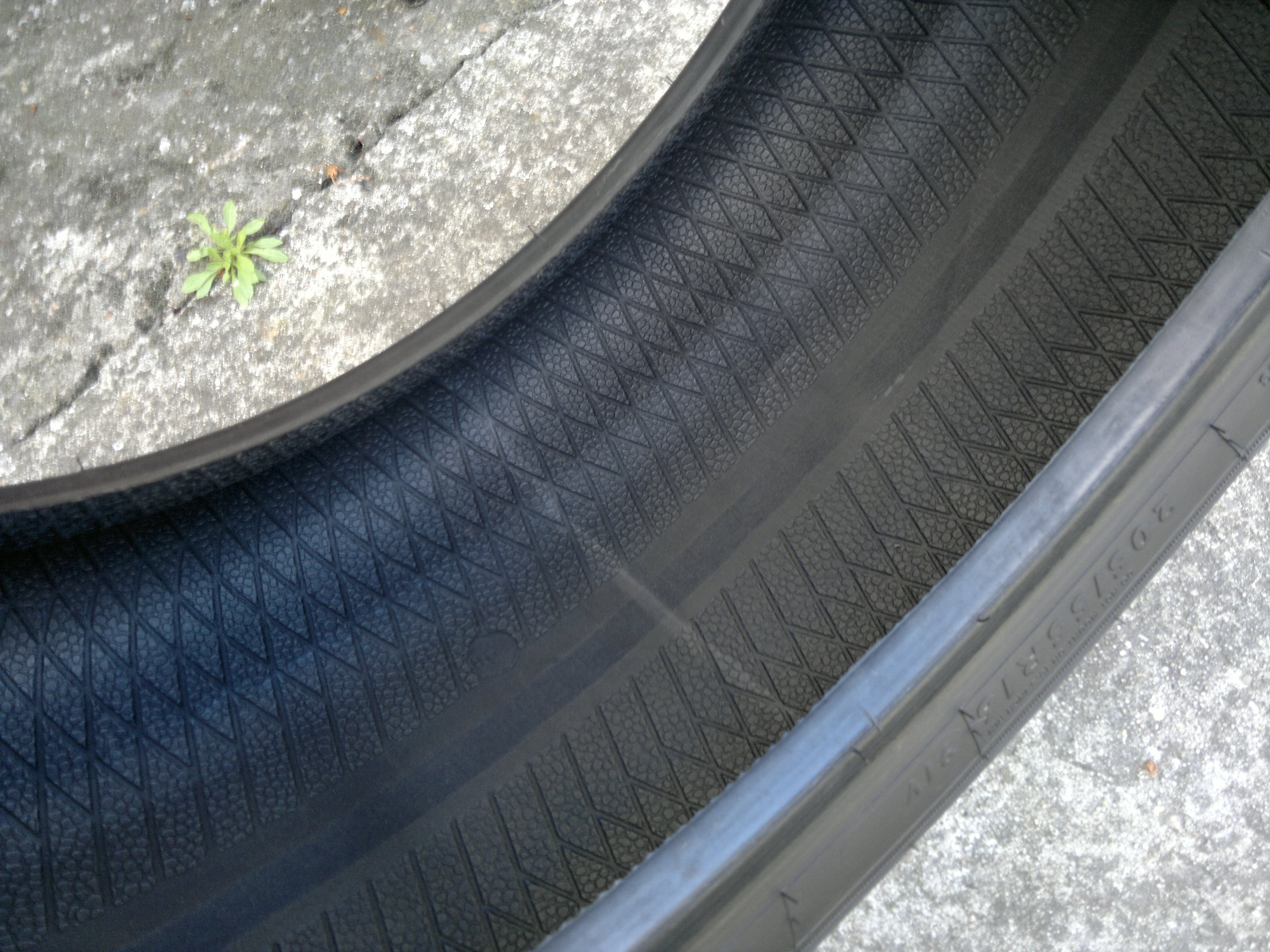

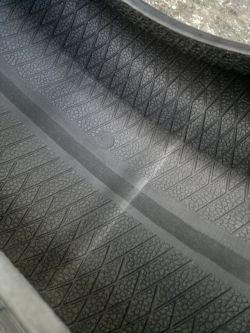

    i po zdjęciu zauważyłem coś takiego:
    Opony przechowywane na prost Opony przechowywane na prost
    czemu takie coś się zrobiło?
    Na ostatnim zdjęciu jest nawet wyczuwalne,że guma do środka lekko wlazła mimo,ze z zewnątrz nic nie widać by się działo coś złego

    Jeśli przechowujesz tak opony to pamiętaj aby obrócić je o kąt kilkadziesiąt stopni co 3-4 tygodnie.

    Raczej nie do wyrzucenia,- najpierw weryfikacja, po założeniu na felgi i napompowaniu ten ślad zniknie. Trzeba dobrze się przyjrzeć czy w jego okolicy guma nie uległa spękaniu. Zapewne nie,- bo okres był za krótki.
    Na powstanie tego śladu miały wpływ 3 czynniki:
    - ciężar
    - czas
    i zapewne temperatura.

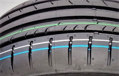

    tylko,ze jak patrzyłem na allegro nowe opony z ciekawości tej samej marki to też ma tak o :
    też ma takie białe

    Skoro z zewnątrz się nie zapadło, a w środku jest wypukłe, znaczy że to technologiczna sprawa. Musiało tak być od zawsze. Opona jednak jest dość gruby kawał gumy, wierzyć się nie chce, aby coś takiego mogło powstać od samego stania na stojaku. Założyłbym, wyważyłbym i jeździłbym!

    Przecież to jest normalny szew, (prawie) każda opona go ma. W tanich jest bardziej widoczny, w droższych mniej... jeśli go nie chcesz to musisz wyłożyć około 1k PLN/szt...

    Opony są wykonane z wielu warstw materiałów w formie pasów, których końce są ze sobą łączone. Tylko najdroższe opony do motorsportu są wykonywane bezszwowo.

    Raczej żaden producent tego faktu nie eksponuje w materiałach promocyjnych, bo nie jest to coś czymś się należy chwalić. Niemniej widzisz na animacjach, że tkanina tworząca kord jest cięta w pasy, a nie tkana jako bezszwowa obręcz, czyli musi być w którymś miejscu połączona. Przejdź się do jakiegoś oponiarza i obejrzyj sobie różne opony - każda ma wewnątrz takie zgrubienie, niektóre nawet kilka. Różni się ilość, grubość i szerokość tych łączeń/szwów ale zawsze są.
    Potwierdzam, na początku kwietnia zamówiłem świeże Continental EcoContact 6 i każda miał w środku szew. 5 letnie zimówki ściągałem też tak było. Zapytałem faceta w warsztacie o co chodzi?
    To powiedział żebym poszedł z tyłu na plac i znalazł chodź jedna która tego nie ma, a była tam solidna sterta strych opon.
