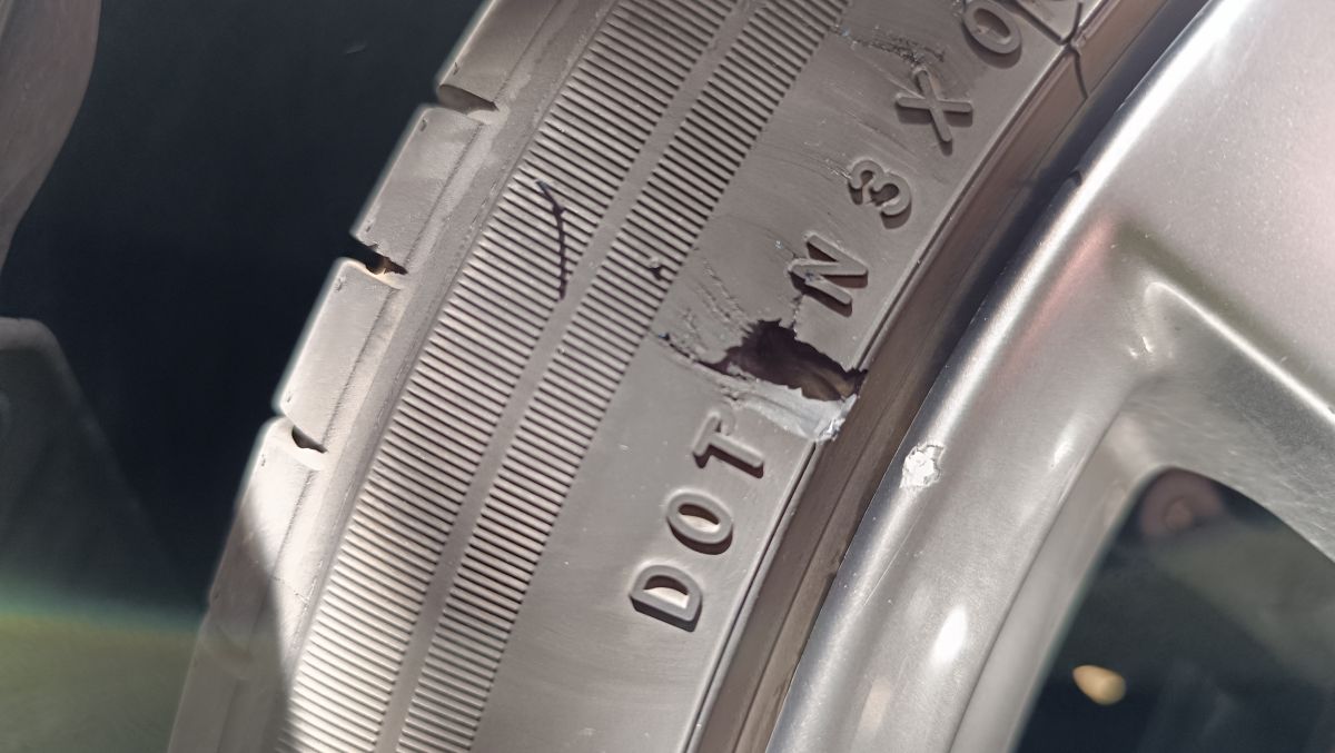

    Wczoraj zaliczyłam krawężnik i odpadł kawałek gumy z opony. Oczywiście w święta, kiedy wszyscy okoliczni wulkanizatorzy są zamknięci.
    Czy ktoś może wie, czy jest to uszkodzenie bardziej estetyczne, czy raczej opona do wymiany?
    Opony przejechały ok. 25000.

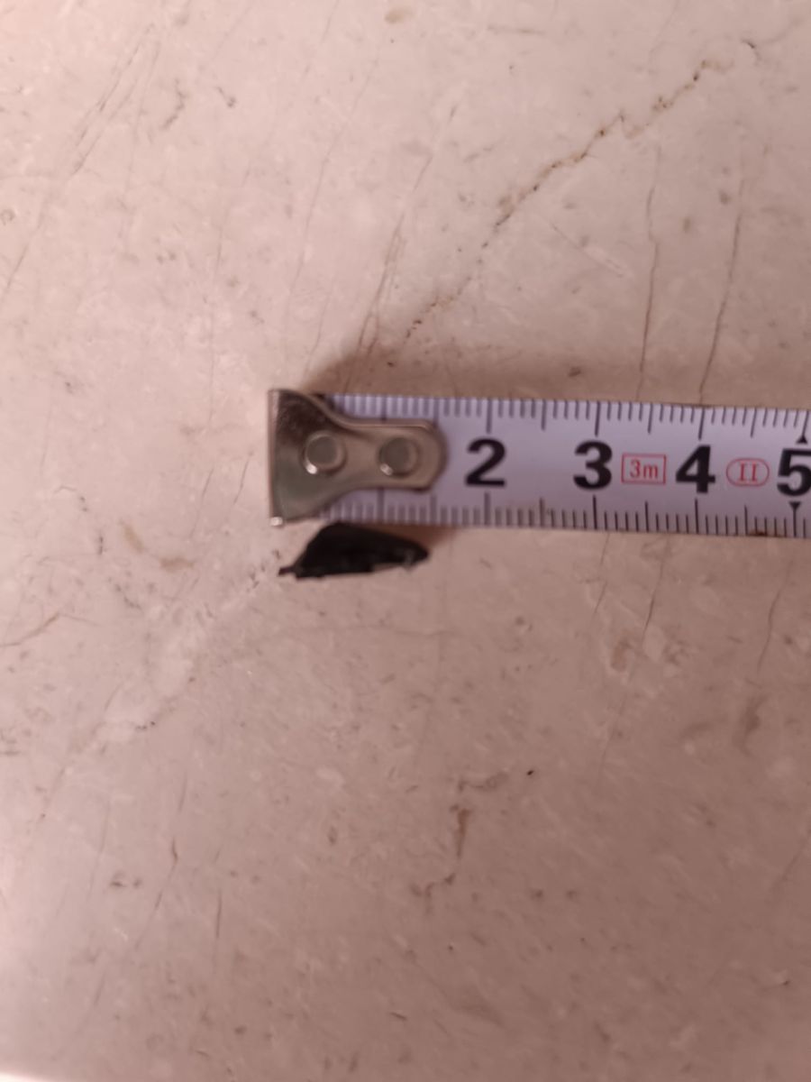

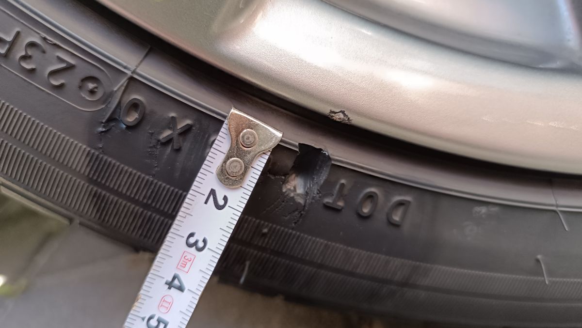

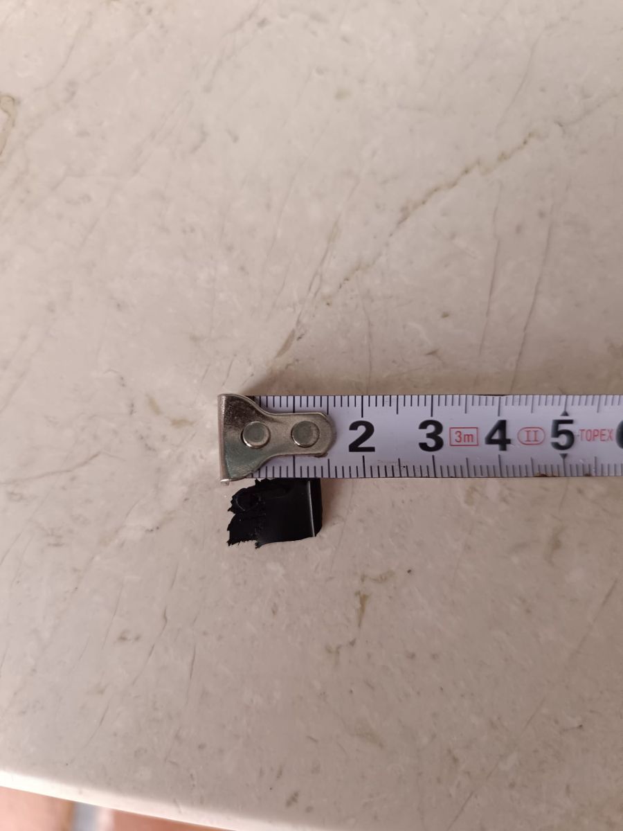

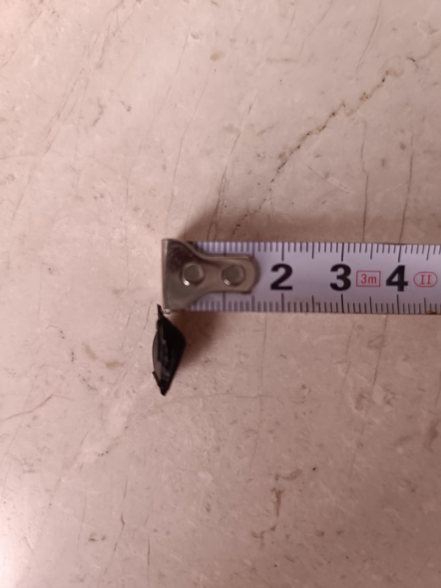

    Mam nadzieję, że na zdjęciach jako tako to widać. To jest jeden fragment sfocony z każdej strony.
    Z góry dziękuję za odpowiedź.
    Miarka przyłożona do małego, czarnego odprysku gumy na jasnym blacie
    Miarka centymetrowa na jasnej powierzchni obok małego czarnego fragmentu gumy
    Taśma miernicza pokazuje mały czarny fragment gumy na jasnym blacie
    Zbliżenie boku opony z wyrwanym fragmentem gumy przy feldze i przyłożoną miarką
    Zbliżenie na bok opony z ubytkiem gumy przy rancie felgi i widocznymi oznaczeniami

    Wyrwało troszku samej gumy, konstrukcja, osnowa nie zostały naruszone. Można z tym jeździć, nic się nie dzieje.

    Konstrukcja opony nie jest uszkodzona; ucierpiał jedynie rant chroniący felgę (i sama felga).

    Ci co piszą, że to strach na takiej oponie jeździć, to nie znają budowy opon. Możesz ten rant gumowy (nadlewka gumy) obciąć po całej długości i nic się nie stanie, to tylko estetyka zrobiona do ochrony felg. Dużo gorszy przypadek, gdy bulwa jest na oponie, miałem tak w Dacii i w Polonezie i zawsze dojeździłem do końca opony (to było jeszcze wtedy, gdy nie było do kupienia opon). W Dacii to dopiero wymieniłem na nówki w Czechosłowacji
    Tak, ta opona ma TL - Rant ochronny. Sam na takich jeżdżę (TL+XL) i skutecznie chroni felgę w mieście.
    Zamaskować ubytek, przerzucić na tył i dojechać do 4 mm bieżnika.
    Ale pamiętaj żeby nie jeździć przeładowanym autem i kontrolować ciśnienie.
    W końcu to wzmocniona konstrukcja w stosunku do standardowej opony.
