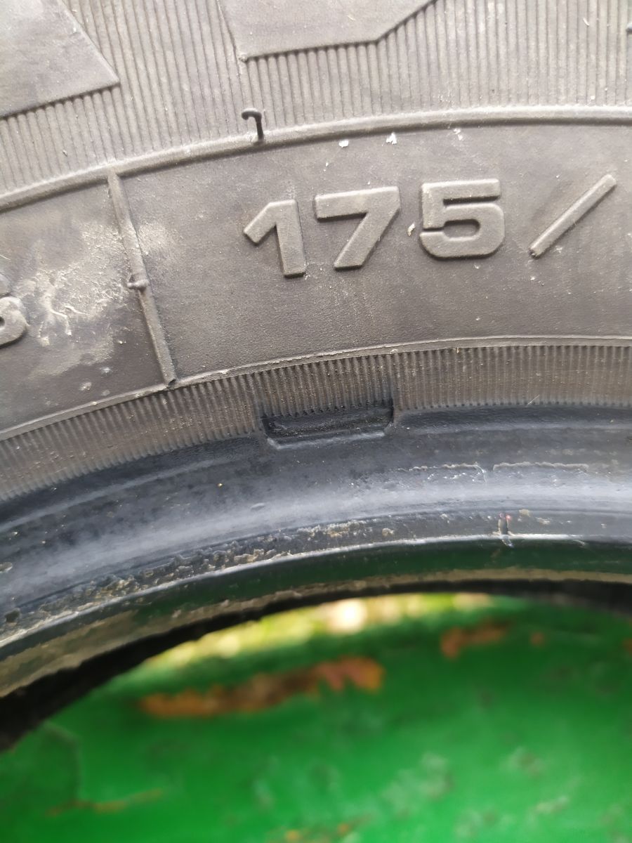

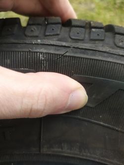

    Dzień dobry.
    Po najechaniu na krawężnik pojawiły się dwa nieduże uszkodzenia. Jak waszym fachowym okiem się wydaje - czy taką oponę mogę dalej bez strachu eksploatować?
    Czy taka opona nadaje się do eksploatacji? Proszę o ocenę Czy taka opona nadaje się do eksploatacji? Proszę o ocenę
    Powietrze nie uchodzi. Jeżdżę przeważnie 50 do max 120 km/h nie przekraczam nigdy 120 na drogach do tego przeznaczonych.
    Pytam bo w oponach generalnie są wgłębienia fabryczne czy też spowodowane wyważeniem - wiem że to inna część opony (zapewne trwalsza).
    Dziękuję za opinię. Pozdrawiam

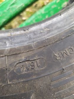

    Opona jest z 2016 roku więc ma 4 lata z miesiącami. Bieżnik jest okej moim zdaniem. Bo ona przestała być eksploatowana w 2017 roku przez to że jedna mi pękła całkowicie po incydencie z krawężnikiem. Mam też drugą nie zużytą i bym założył na jedną oś, a na drugą oś nowe kupił bo się zużyły.

    Produkcja opony to 16ty tydzień 2014r.
    Ja osobiście i przy mojej jeździe już bym jej nie założył. ;)

    Na oponie jest jeszcze jedno oznaczenie czterocyfrowe - jak będę w domu to zrobię zdjęcie i ono wskazywało na 2016 rok - więc coś źle zrozumiałem datę produkcji. Czyli kupiłem w 2016 roku opony leżące 2 lata. Dobrze wiedzieć :D

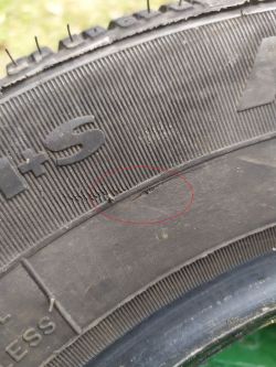

    Tam jest chyba M+S więc prawdopodobnie to opona zimowa. Pytanie czy guma nie stwardniała i słabo się już nadaje na warunki zimowe.

    Co do uszkodzeń mechanicznych - to nawet nie ma o czym mówić, pierwsze zdjęcie to ledwo przytarcie od krawężnika lub kamienia. W drugim masz maleńką ryskę, ale nie doszła nawet do kordu. Trzecie to po prostu odcisk od odważnika wyrównoważającego koło na feldze, na czwartym zdjęciu to nawet nie ma co opisywać ;)
    Ale jak zauważono wyżej - opona już ma trochę lat. Widzę, że to Dębica Navigator 2. I powiem Ci tak - sam na nich jeździłem. I na początku było super, dokładnie na przekór tym którzy mawiają, że "jak coś do wszystkiego to do niczego". Śnieg, woda, upał - zawsze się świetnie spisywała. Oryginalnie Navigatory mają wysoki bieżnik, bo aż 9 mm. Jak się jeździ spokojnie to się naprawdę długo zużywają. No i u mnie wyszło tak, że po 5 latach miałem ciągle 5 mm. Więc dalej na nich jeździłem, tylko że na mokrym opona zaczęła zachowywać się tragicznie - guma tak stwardniała, że koła blokowały się co chwilę przy nawet lekkim hamowaniu a ABS szalał.
    Uszkodzeniami mechanicznymi nie masz się co przejmować. Ale wiek w Navigatorach robi swoje i ja osobiście nie zakładałbym już tych opon.
