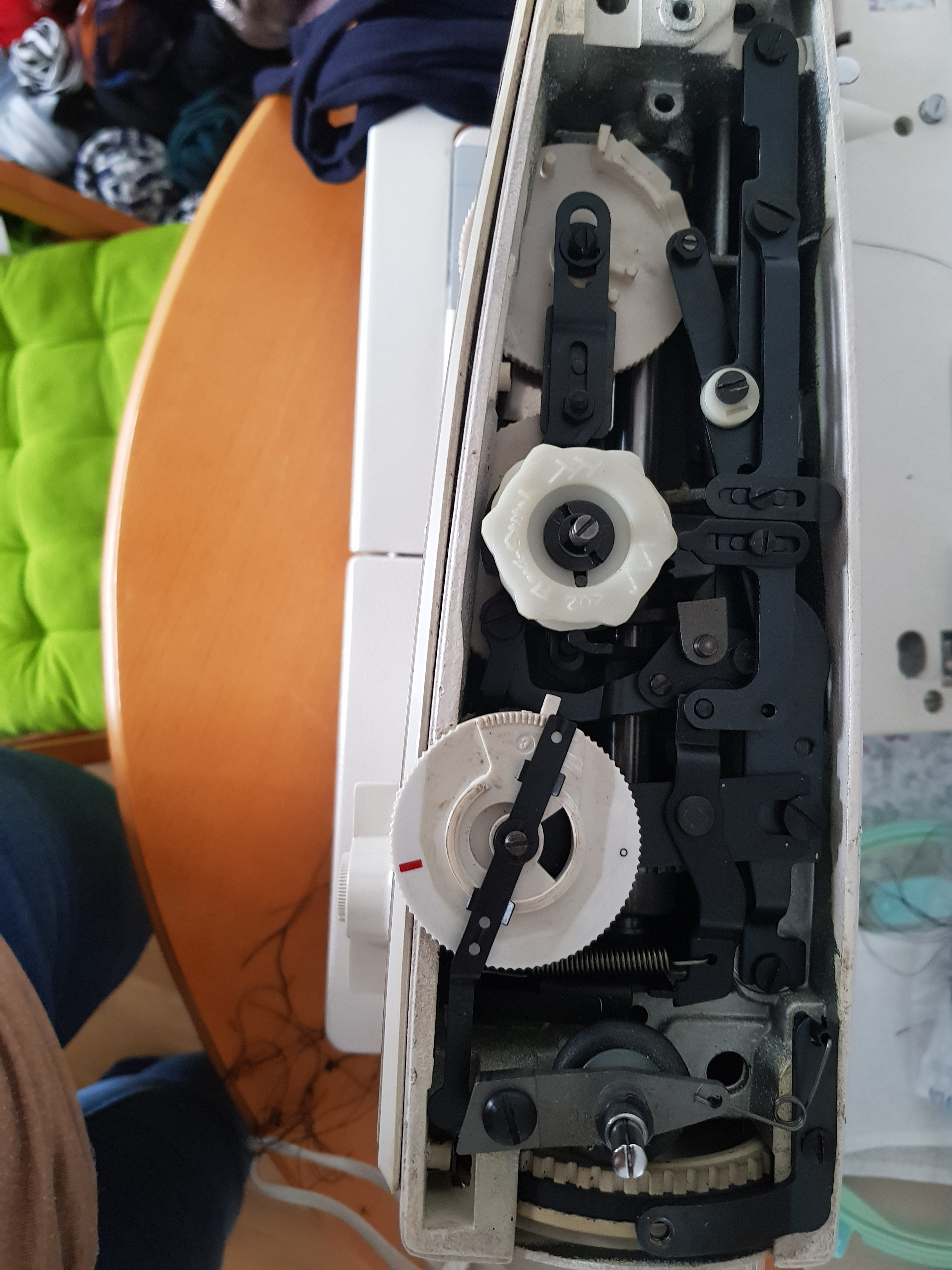

    Zdjęcie mechanizmu, jak kręcę pokrętłem to wydaje się że coś się przestawia ale maszyna nie szyje tak jak powinna.

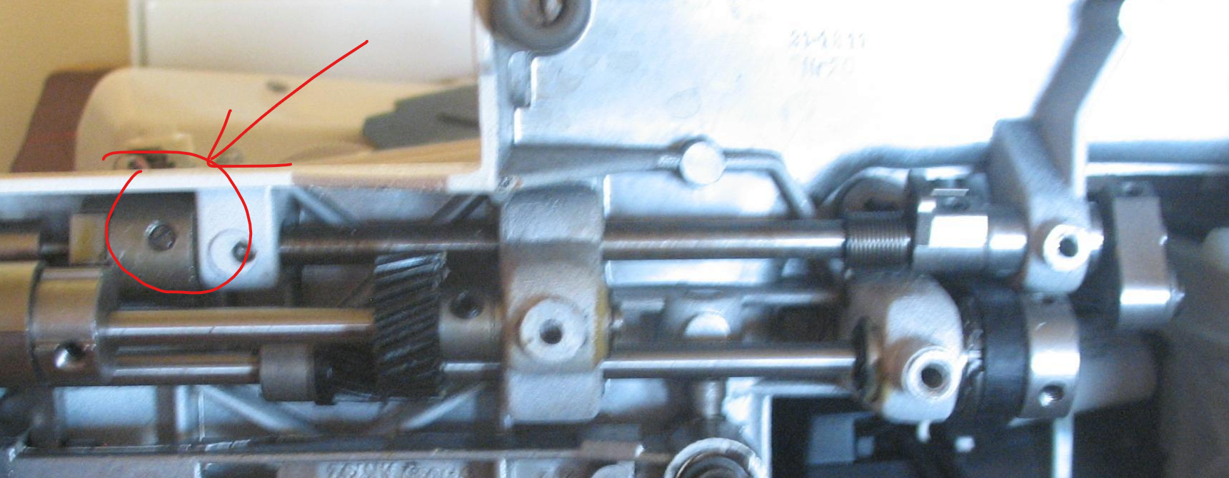

    W moim przypadku źle była ustawiona synchronizacja ruchu transportera z fazą napędu. Ściegi elastyczne mają to do siebie, że co jakiś czas transporter musi popychać materiał też do przodu (w kierunku operatora), a nie tylko do tyłu (normalny kierunek w czasie szycia prostym ściegiem). Ruch transportera jest regulowany dźwignią, która schodzi z "góry" na "dół" maszyny (wewnątrz po prawej stronie) i ten ruch ma dosyć duże przełożenie - znaczy mały posuw liniowy przekłada się w znaczynym stopniu na to jak rusza się transporter (skok i ruch przód/tył). Ta dźwignia kręci wałkiem o małej średnicy, a wałek dalej ustawia taki sprytny mechanizm regulujący ruchem transportera. I właśnie połączenie tego wałka z tym mechanizmem trzeba podregulować. Trzeba poluzować jedną śrubkę - patrz zdjęcie poniżej - i najlepiej ręką przekręcić wałeczkiem poprzez osadony na nim uchwyt (po prawej stronie tego wałęczka). Może pomóc rozsprzęglenie dźwigni z tym wałeczkiem (są zespolone jedną śrubą, którą można spokojnei wykręcić).
    Zdjęcie podebrane z innego wątku i podcięte. U mnie ta śrubka wygląda ciut inaczej, ale zasda ta sama.
