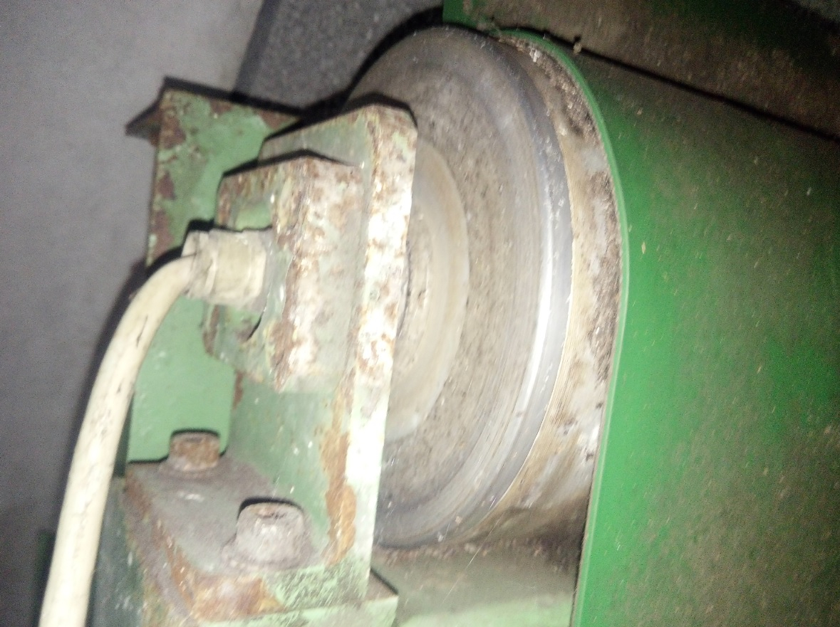

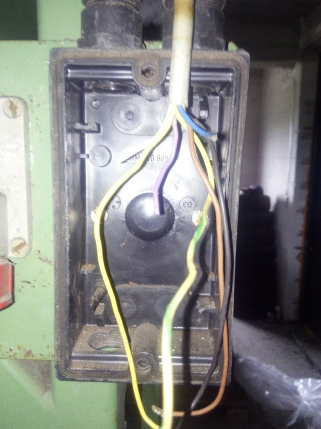

    Witam, posiadam podajnik z elektrobębnem który był sterowany cały czas włącznikiem termicznym, jednak muszę do podajnika podłączyć falownik i mam kilka pytań, aby podłączyć pod falownik elektrobęben musi być podłączony w trójkąt tak? I tu mam problem bo do wyłącznika termicznego był podłączony za pewne w gwiazdę w normalnym silniku przekłada się blaszki a jak to zrobić w tym przypadku? Z elektrobębna wystaje 7 kabli: uziemienie to wiadomo i 3 długie (żółty, czarny i brązowy ) były podłączone pod wyłącznik termiczny a 3 krótkie (biały, fioletowy i niebieski) nie były podłączone w ogóle i czy jak podłącze te 3 krótkie to będzie podłączenie w trójkąt? A te 3 długie to w gwiazdę? Czy źle myślę? Elektrobęben jest na pewno polskiego producenta wiem bo kiedyś jeszcze dało się przeczytać tabliczkę jednak teraz jest już ona zupełnie nieczytelna. Falownik do elektrobębna podłączenie z gwiazdy na trójkąt

    Na bębnie była kiedyś tabliczka jednak podajnik pracował z ziemią i tabliczka się wytarła jest nieczytelna, obejrzałem cały dokładnie wraz z kablem i nic więcej nigdzie na nim nie piszę, kiedyś chciałem dokupić taki drugi identyczny, wtedy dało się jeszcze odczytać tabliczkę i pamiętam że jest to polskiego producenta jednak plan się zmienił i tej drugiej nie dokupiłem, wstawiam fotkę jednak nic z niej się nie da odczytać Falownik do elektrobębna podłączenie z gwiazdy na trójkąt

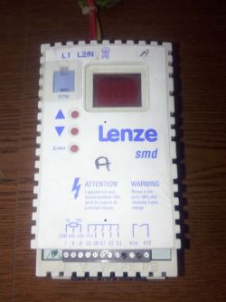

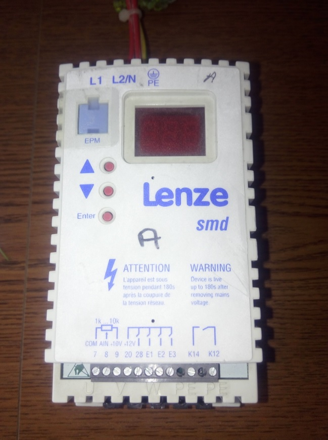

    Falownik 1 fazowy Lenze i myślę że jego bym podłączył bo na górze Faza L1, neutralny i uziemienie a na dole U,V,W do elektrobębna tylko właśnie z tym jest problem bo nie wiem jak podłączyć to do tej rolki aby było podłączone w trójkąt bo z tego co wyczytałem w internecie to każdy silnik z falownikiem powinien być podłączony w trójkąt, z normalnym silnikiem nie ma problemu bo przekłada się blaszki ale z tą rolką mam już problem a nie chciał bym jej spalić bo trochę kosztuję a już zaczyna Falownik do elektrobębna podłączenie z gwiazdy na trójkąt mnie i czas gonić bo w następnym tygodniu już będzie potrzebny podajnik.

    To masz problem, ten elektrobęben może mieć uzwojenia skojarzone 230V trójkąt/400V gwiazda a może też mieć 400V trójkąt/690V gwiazda. W drugim przypadku ten falownik się nie nadaje. Jak był podłączony do napięcia 400V? Czy te trzy krótkie kable nie były połączone razem?
    Tak był podłączony do 3 faz czyli 400v bezpośrednio pod wyłącznik termiczny tymi 3 długimi przewodami: żółty, czarny, brązowy a te 3 krótkie nie były podłączone w ogóle i działało to w ten sposób kilka lat

    W takim razie ten falownik się nie nadaje, szukaj takiego z zasilaniem 3f, podłącz pod długie przewody, zabezpieczenie prądowe ustaw na wartość jaka była na wyłączniku silnikowym.

    To jest silnik z uzwojeniem Dahlandera, wygląda na dwubiegowy. Jeśli nie ma nigdzie informacji na nim, trzeba pomierzyć rezystancje pomiędzy wszystkimi przewodami. Obstawiam że przy przełożeniu zasilania na te wolne przewody zmienią się obroty. Prawdopodobnie ma uzwojenia skonfigurowane w gwiazdę- pojedyńczą lub podwójną, zależy gdzie podasz napięcie. Może się okazać że jest potrzebny falownik trójfazowy.
    Pomierzyłem miernikiem ustawionym jak na zdjęciu to między:
    1. czarnym- brązowym 50
    2. czarny- żółty 50
    3. żółty-brązowy 50
    4. biały- niebieski 0.00 ( jak przestawiłem miernik na zwarcie to piszczało czyli jest przejście prądu
    Reszta przewodów jak mierzyłem to było bez zmian na mierniku zero reakcji

    Czyli wychodzi na to, że silnik jest na 400V (już bez znaczenia jak skojarzone są uzwojenia, bo spięte są wewnątrz silnika), biały i niebieski, to pewnie zabezpieczenie termiczne. Tak jak wcześniej napisałem, potrzebujesz falownika zasilanego z trzech faz.
  • #12 17977528
    prezesss89
    Poziom 8  
    Posty: 77
    Ocena: 15
    Czy np ten falownik będzie dobry? Czy może lepiej jakiś inny? Dodam jeszcze że podajnik będzie dość często się włączał i wyłączał, choć to chyba nie ma znaczenia. Co do mocy rolki to miała ona coś koło 0,32kw lub 0,38kw tak mi się coś przypomina, jutro postaram się to zmierzyć.
    Jeżeli moc jest faktycznie taka jak piszesz, to tak. Nadaje się.
