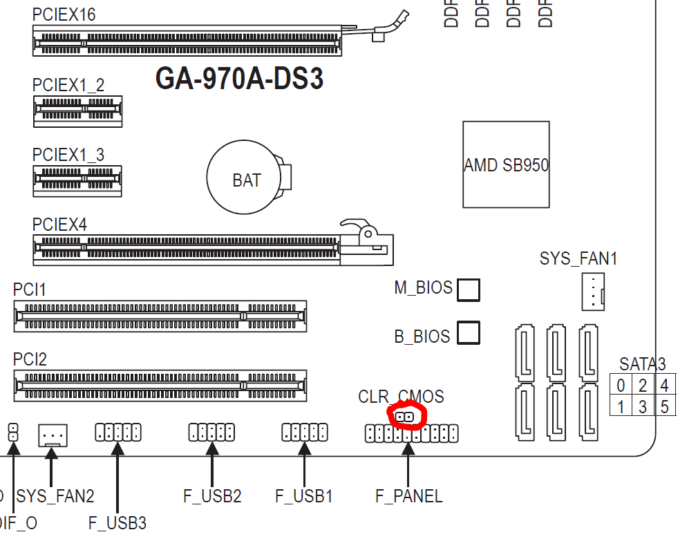

    dt1
    Admin grupy komputery
    Posty: 47956
    Pomógł: 7261
    Ocena: 8186
    Porządny zasilacz 300W starczy dla tej konfiguracji.
    Reset BIOS zrób zworką (wyłącz komputer z sieci elektrycznej, wciśnij włącznik na przednim panelu żeby rozładować kondensatory w zasilaczu, wtedy zewrzyj zworkę - na przykład śrubokrętem - na 15 sekund).
