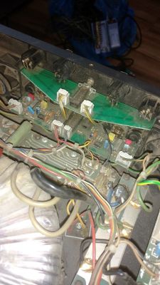

    Witajcie.
    Problem z końcówką mocy. Stało się to nagle, zapięte są pod nią dwa subbasy. W jednym kanale nagle zaczęło strzelać, mało co nie wyrwie membrany. Trzaski są niejednostajne, raz są raz nie ma, ciszej głośniej. Drugi kanał gra jak trzeba. Podmieniałem potencjometry i nic to nie dało. Dodam, że mimo tych trzasków które czasem ustępują na chwilę, ma pełną moc. W mostku końcówka również gra dobrze... Gdzie szukać przyczyny?
    Ps. Wizualnie zero spuchniętych kondensatorów.
    To nie komputer PC. Zacznij od wyczyszczenia z tego kurzu.

    Podstawowa sprawa w ustaleniu takiej usterki, to obserwacja długoterminowa wzmacniacza zabezpieczonego na zasilaniu (ograniczenie prądowe i to z pewnością nie jakąś tam żarówką) przy sztucznym obciążeniu na wyjściu.
    Dlatego pytanie brzmi, czy będziesz posiadał takie sztuczne obciążenie, bo testowanie uszkodzonego wzmacniacza na zestawach głośnikowych jest nie dopuszczalne? Przydatny jest również oscyloskop.
    W tak wyeksploatowanym wzmacniaczu należy spodziewać się nie jednej ale nawet kilku przyczyn podobnego zachowania. Dlatego przed jakimi kolwiek ingerencjami i wymianami warto uzbroić się w cierpliwość i poobserwować wzmacniacz dłużej.
    Bez przesady, żarówka w tym przypadku w ilości 2 szt w zastępstwie bezpieczników to wystarczające zabezpieczenie. Sztuczne obciążenie wskazane - grzałka z czajnika jest tjednym z wielu prostych rozwiązań.
    Proponuje na początek zastosować miejscowe grzanie/chłodzenie elementów czasami pomaga w takich przypadkach w lokalizacji. Wymycie pcb także wskazane, mam w reku płytę od SAX-600 i jest tam sporo pozostałości po topniku jeszcze z produkcji.

    Kolego trzeba samemu zakasać rękawy i wykonać podstawową diagnostykę zgodnie z zawartymi wskazówkami i ogólnie przyjętymi zasadami w naprawach toru akustycznego w tym sprawdzania od końca toru ku początkowi ( to znaczy poszczególne bloki i zawarte w nich elementy- tu masz bagatela dwa bloki funkcjonalne :(1) sam stopień końcowy oraz(2) wzmacniacz wejściowy z crosoverem i blokiem konfiguracji;-Jeden z nich trzeba wyeliminować, a w drugim szukać przyczyny tym samym zawężając obszar poszukiwań usterki-usterek). Czy pokusiłeś się o jaki kolwiek pomiar choćby napięcia niezrównoważenia, prądu spoczynkowego dla tego kanału? Czy wyczyściłeś wzmacniacz i przyjrzałeś się stanowi poszczególnych elementów w tym obwodów lutowanych na PCB?
