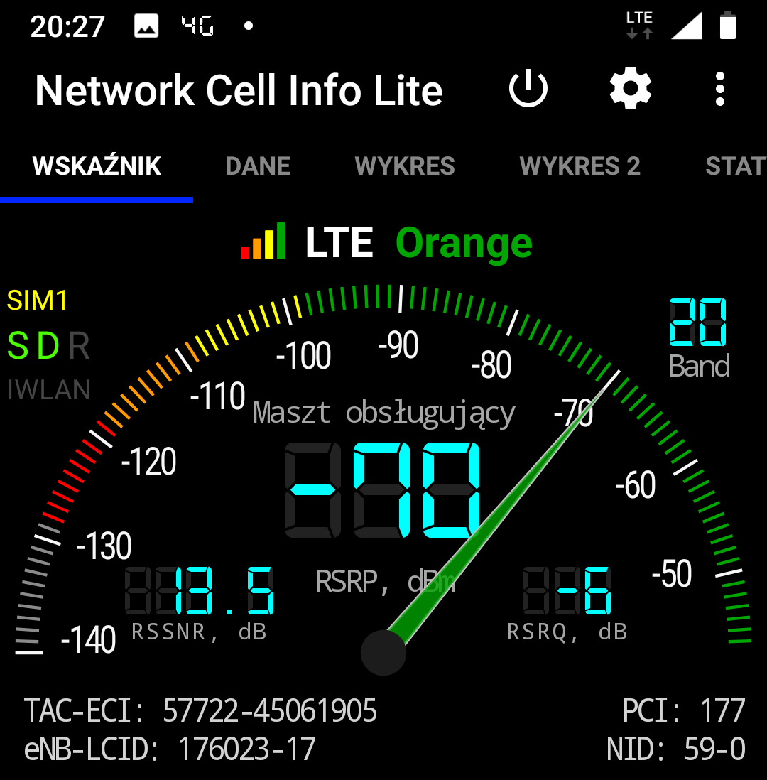

    Tutaj na razie testy w domu, bo pogoda nie sprzyja wychodzeniu za okno:
    LTE Orange, przejście do Play, antena zewnętrzna? LTE Orange, przejście do Play, antena zewnętrzna?
    Robiłem już testy na dachu, ale nie zapisałem. Pamiętam tylko, że dla Orange najlepsze co tam widziałem to -85dBm a dla Play -82dBm.
    Nie wiem co to RK, ale karta jest ze świeżego startera internetowego.
    E3372 zwykły.
    Te liczby, co powyżej podawałem, są ze speedtesta z komputera (przez router).

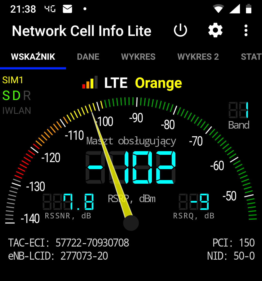

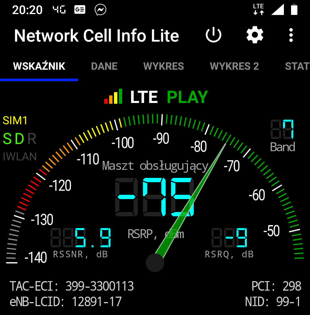

    Speedtest
    ~ W domu ~
    - Orange DL 11, UL 2
    - Play DL 31, UL 15

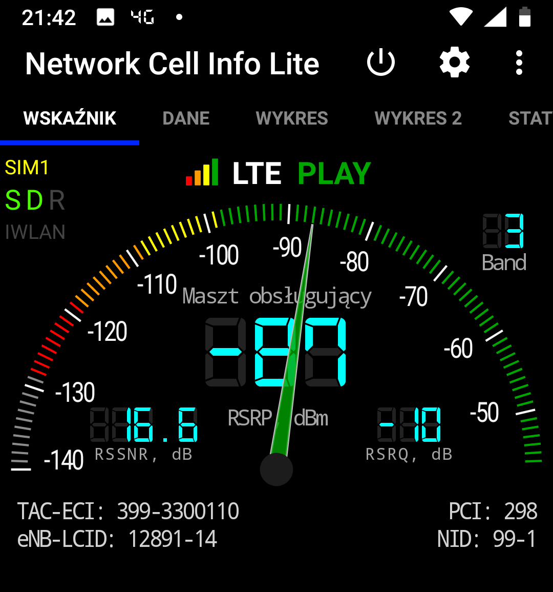

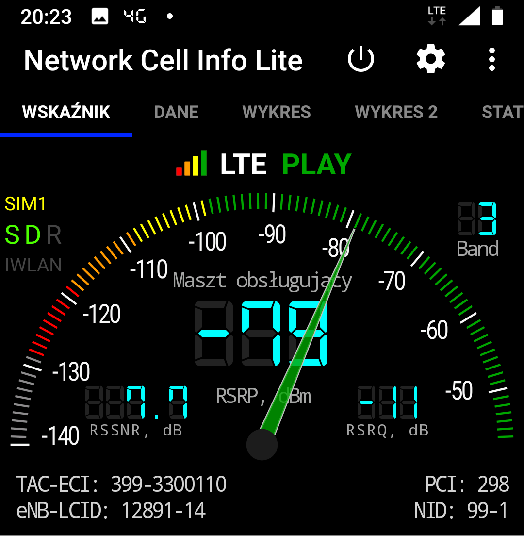

    ~ Na dachu ~
    - Orange DL 11 UL 29
    - Play
    - - tutaj DL 33 UL 38
    - - za chwilę coś się przełączyło i tu już DL 13 UL 29
