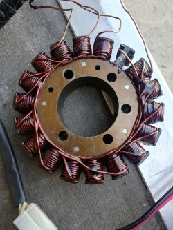

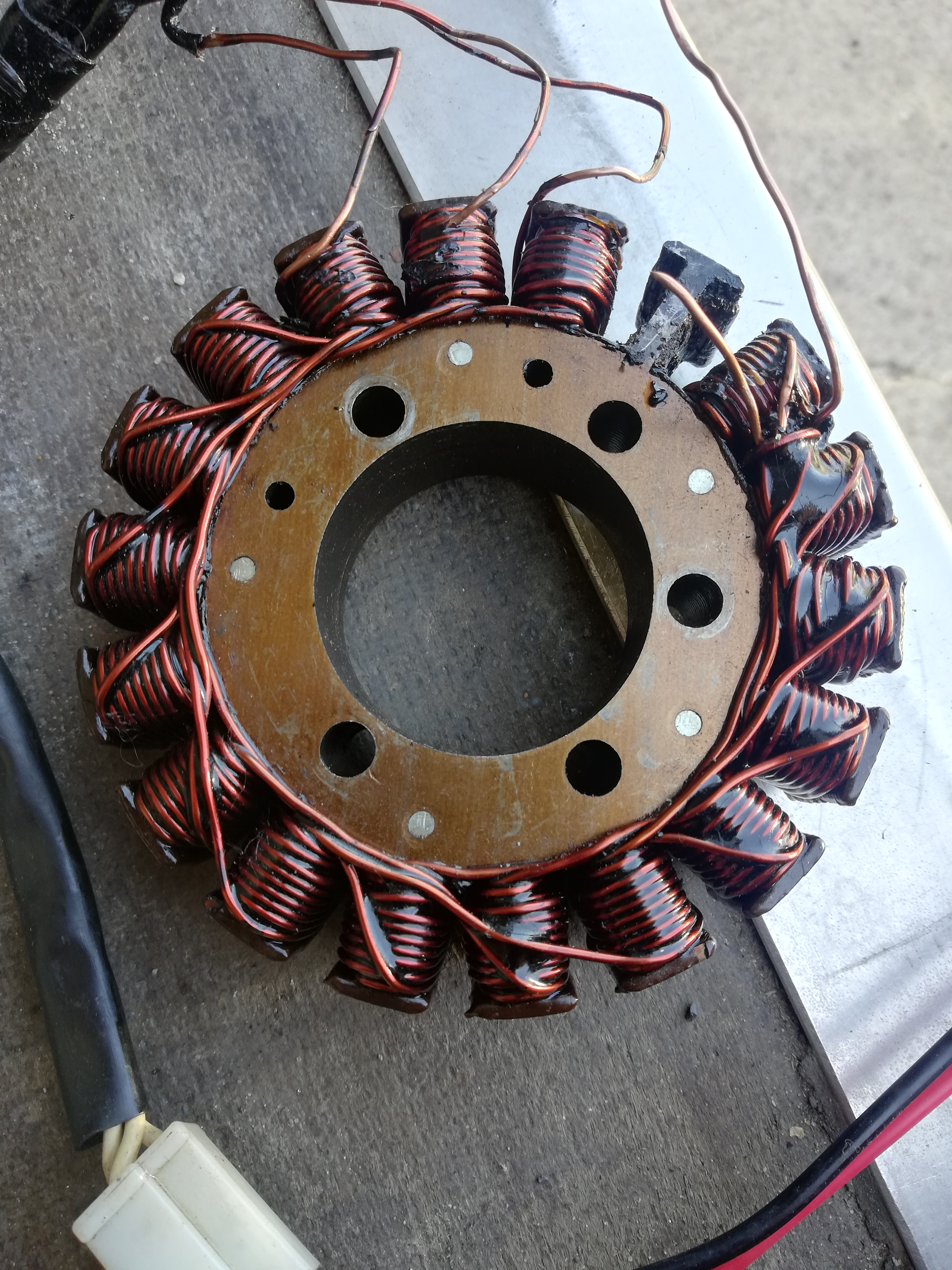

    Witam wszystkich.
    Podjąłem się przewinięcia alternatora (statora) w mojej R6 RJ03 2002. I chciałbym się Was poradzić z czego wykonać karkas, mój na jednej cewce został dosłownie spalony i chciałbym go odbudować. Jakich materiałów użyć? Żywicy, czy są jakieś specjalne farby? Bo tak jak widać na zdjęciu niektóre cewki są zalane, tylko pytanie czym? I czy można to wykorzystać do budowy karkasu?
    Oto fota mojego statora:
    Lakierem elektro-izolacyjnym. Do od-izolowania uzwojeń od rdzenia użyj cienkiego preszpanu.
    Zapisuj sobie sposób nawinięcia( kierunek, początek-koniec, i połączenia).
