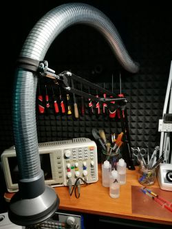

    Cześć.
    Zamiast wdychać opary z lutowania, postanowiłem sobie zorganizować "pochłaniacz", który w czasie lutowania będzie się załączał i wyrzucał je przez ścianę na zewnątrz budynku. Standardowa rura wentylacyjna ma średnicę 100 mm (przynajmniej na taką średnicę daje się znaleźć wentylatory ścienne w marketach budowlanych). Najtańszy za 20 zł działa może i cicho, ale moc takiego wyciągu nie powala. Mało tego, wyciągi kilka - kilkanaście razy droższe wcale nie mają większej mocy (nie zauważyłem żadnej różnicy). To pierwszy słaby punkt - słaby ciąg dostępnych wentylatorów. Dodatkowo w taki wentylator od strony mieszkania kończy się kratką, do której nie da się już podpiąć nic więcej (a ja chciałbym tam podpiąć elastyczną rurę.
    Drugi problem - otwornica do betonu / cegieł o średnicy 100 mm to koszt ok 160 zł. 160 zł na jedną dziurę, może i estetycznie ale niestety drogo.
    Sam pochłaniacz widzę jako coś takiego, skleconego z przezroczystej pleksy albo szkła:
    Jak zbudować skuteczny pochłaniacz oparów z lutowania z wentylacją?
    Połączony elastyczną rurą z otworem w ścianie.
    Ma ktoś pomysł na:
    - budżetową otwornicę do betonu o średnicy fi 100 ?
    - mocny wentylator, który zmieści się do wnętrza rury wentylacyjnej? (to byłoby lepsze niż kratka, bo do kratki już nic nie podłączę, a chciałbym wpiąć rurę).
    Ponieważ pomieszczenie jest na parterze na upartego zamiast rury fi 100 można by użyć odkurzacza podłączonego od zewnątrz, i rury (od odkurzacza) strzelam - fi 40 czy tam 50. Z tym to już każda otwornica sobie poradzi. Tylko za każdym razem podłączać na zewnątrz odkurzacz? Brzmi raczej kiepsko. Inna sprawa, że szkodliwe substancji będą się odkładały w odkurzaczu, więc to zwykłego użytku już się nie będzie nadawał.
    Będę wdzięczny za wszelkie potencjalnie lepsze pomysły. Najchętniej - budżetowe.

    A co do wentylatora to moze taki będzie dobry : https://www.hurtownia-wentylacyjna.com.pl/pl/p/Wentylator-osiowy-OV1-200/1654 . W linku są podane różne rozmiary i różna wydajność. Tylko owe wentylatory mają większą średnicę jaką podałeś. Jak ma być wydajny to lepiej zastosować większy.

    Są też wentylatory kanałowe i są też ciche pozdrawiam.

    Finalnie zrobiłem coś takiego.
    Kilka rurek i kolan fi 32, kratka ściekowa do góry dnem, za ścianą (na świeżym powietrzu) wisi odkurzacz, montowany na czas lutowania. Na ścianie zewnętrznej zamontowane gniazdo sieciowe (do którego wpina się kabel odkurzacza). Napięcie na gniazdo podawane przełącznikiem zamocowanym na ścianie nad wyciągiem :-)
    Jak zbudować skuteczny pochłaniacz oparów z lutowania z wentylacją? Jak zbudować skuteczny pochłaniacz oparów z lutowania z wentylacją?
