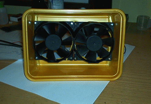

    Z uszkodzonego zasilacza ATX zrobiłem sobie coś takiego, czyli tylna ścianka ze śmigłem oraz spód od zasilacza, 2 ściankę boczną obciołem szlifierką, także mam taki stolik z metalu jest bardzo dobry do lutowania hotem wygląda coś w rodzaju lilery L. Na spodniej części blachy kładę sobie komórę, przytwierdzam ją magnesami że nawet nie drgnie i wentylator mi wyciąga wszystkie opary.
    Jak ktoś by chciał to może sobie sam jakiś filtr przyczepić np węglowy i będzie miał to samo a nawet lepsze niż na allegro oferują za dużą kasę ! Jak zrobie zdjęcie to podeśle na forum.

    A to jest bardzo ciekawy pomysl :D Mam chyba ze 3 takie wiatraki :-) Tylko skombinuje filtr albo z maski gazowej wezme:D no a moze ktos z kolegow wie jak porzadnie to przefiltrowac?? wyciag to tam luz ale jednostka fitrujaca to gorzej.........

  • #12 2276022
    Gogi123
    Poziom 24  
    Posty: 825
    Pomógł: 17
    Ocena: 7
    No i poswiecilem dzis chwile i zbudowalem sobie taki filtr. Znajomy ma jakiegos z allegro kolo 100zl a moj to koszt wkladu weglowego za kilkanascie zlotych, no fakt nie robi szalu jak fabryczny wygladem ale dziala nawet lepiej :)
    Wiec tak: Wzielem 2 wiatraki ze starych zasilaczy od PC, wyczyscilem i nasmarowalem. Nastepnie wmontowalem oba w uwaga: "pojemnik po lodach" ktore wczesniej zjadłem ;-) Na to wszystko przychodzi wycieta na wymiar mata (filtr weglowy). Wiatraki polaczone rownolegle zasilane zasilaczem 12V. Wkrotce zamieszce fotke mojej tworczosci, wiekszosc sie posmieje ale do uzytku domowego wystarczy no i prawie 100zl w kieszeni.
    Troche zawsze przefiltruje i co najwazniejsze wyciaga dym na bok wiec nie dostaje sie oparami po oczach i do nosa, kazdy wie jak to jest np z RF-800 :D
    Tak to wyglada w srodku. Na to przychodzi filtr weglowy, podrzuce foto
