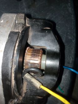

    Witam. Posiadam starą wiertarkę marki Celma. Niestety na komutatorze silnie iskrzy jakby na fioletowo.
    Po rozebraniu z silnika wychodzą 3 przewody : żółty i niebieski( zasilające) i zielony jako ochronny.
    Iskrzenie na komutatorze wiertarki CELMA - analiza oporów i zdjęcia
    Po dokonaniu pomiarów opór pomiędzy przewodem niebieskim, a żółtym wynosi ok.26 om.
    Opór między przewodem od szczotki lewej, a żółtym wynosi ok.6 om.
    Opór pomiędzy przewodem od szczotki lewej, a niebieskim wynosi ok.22 om.
    Opór pomiędzy przewodem od szczotki prawej, a niebieskim wynosi ok. 7 om.
    Opór pomiędzy przewodem od szczotki prawej, a żółtym wynosi ok. 22 om.
    Opór pomiędzy przewodami od szczotek wynosi ok. 16 om.
    Tak wyglada komutator
    Opór pomiędzy większością blaszek wynisi ok 2.3om, a przy kilku jest nieskończoność. Szczotki nowe nie są ale jeszcze trochę ich jest. Jak myślicie co jest przyczyną mocnego iskrzenia? Dodam, że nie znam parametrów wiertarki, ponieważ tabliczki nie ma.

    Wirnik do wymiany.

    Być może jeszcze nie wszystko stracone, to były solidnie robione narzędzia. Przede wszystkim wyciągnij wirnik i wizualnie sprawdź stan drutu na wirniku. Jeżeli widać odbarwienia w kolorze ciemnego fioletu to jak wspominał kolega wyżej albo wymiana lub przezwojenie (są firmy które robią to naprawdę solidnie wyważając potem wirnik). Sprawdź czy wszystkie druty dochodzą do lamelek. U ciebie z tego co widzę na zdjęciu są lutowane a nie zagniatane więc spróbuj przelutować wszystkie lamelki. Do sprawdzania wirników domowym sposobem najlepszy jest omomierz wskazówkowy, wychwyci wszystkie odchyłki rezystancji. Następnie dobrze by było przetoczyć komutator i dokładnie wyczyścić przerwy między lamelkami. Można do tego użyć np. zeszlifowanego bokami (pod wymiar przerw) brzeszczotu

    Są dwie metody: otwory od strony zębnika wirnika i praska lub energicznie uderzasz o klocek drewniany aluminiową obudową bokiem od strony szczotkotrzymacza po uprzednim jego zdemontowaniu.
