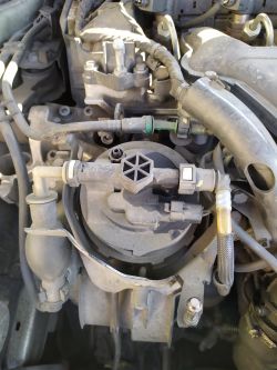

  • #19 18004143
    urbizdw
    Posty: 372
    Ocena: 26
    @T5 które sprawdzić ? (Koło komutera, czy w środku auta?)
    Więc tak sprawdziłem wszystkie bezpieczniki miernikiem na przewodzenie (te w kabinie od strony kierowcy i koło komputera) żaden nie wykazał problemu.
    Sprawdziłem wtyczkę zasilania do pompy (wypiąłem i wpiąłem ponownie) i przy okazji zobaczyłem że przewód paliwa był nie dociśnięty (ten po prawej stornie na zdjęciu) Peugeot 407 2.0 HDI nie startuje - kluczyk i -4500km na wyświetlaczu (nie ten co dochodzi gruszka tylko ten drugi)
    Zrobiłem jeszcze raz diagnostykę i wykryło moduł od zapłonu i wtrysku jednak są takie błędy jak w załączniku
    Jednak rozrusznik nadal kręci tak mozolnie czy macie pomysł co może być jeszcze powodem (jak kręcę to słychać tak jak by coś przeskakiwało typu prąd.....)
    • info.pdf (415.37 KB) Musisz być zalogowany, aby pobrać ten załącznik.
    • bledy.pdf (330.67 KB) Musisz być zalogowany, aby pobrać ten załącznik.
  • #20 18004571
    kakibara
    Poziom 35  
    Posty: 2379
    Pomógł: 202
    Ocena: 1286
    Jeżeli słyszysz jakby prąd przeskakiwal (a i tak krecisz silnikiem cały czas) to podladuj akumulator i wtedy spróbować lub jest problem z rozrusznikiem.
    Plus (może zacznij od tego) jest ten czas żeby wejść do kanału i przekręcić wałem kilka razy sprawdził byś czy bez wiekszych oporów zrobi kilka pelnych obrotów silnik.
