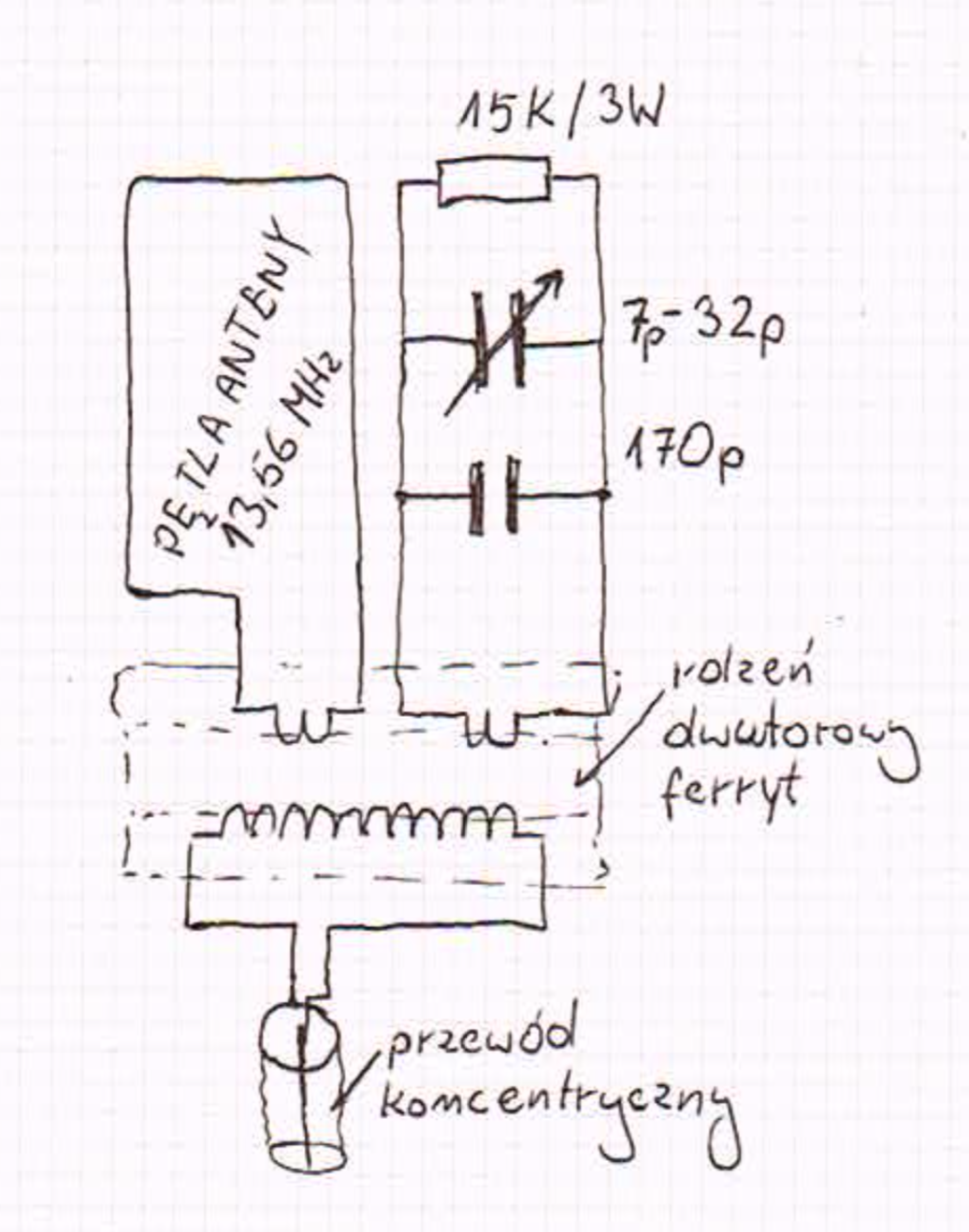

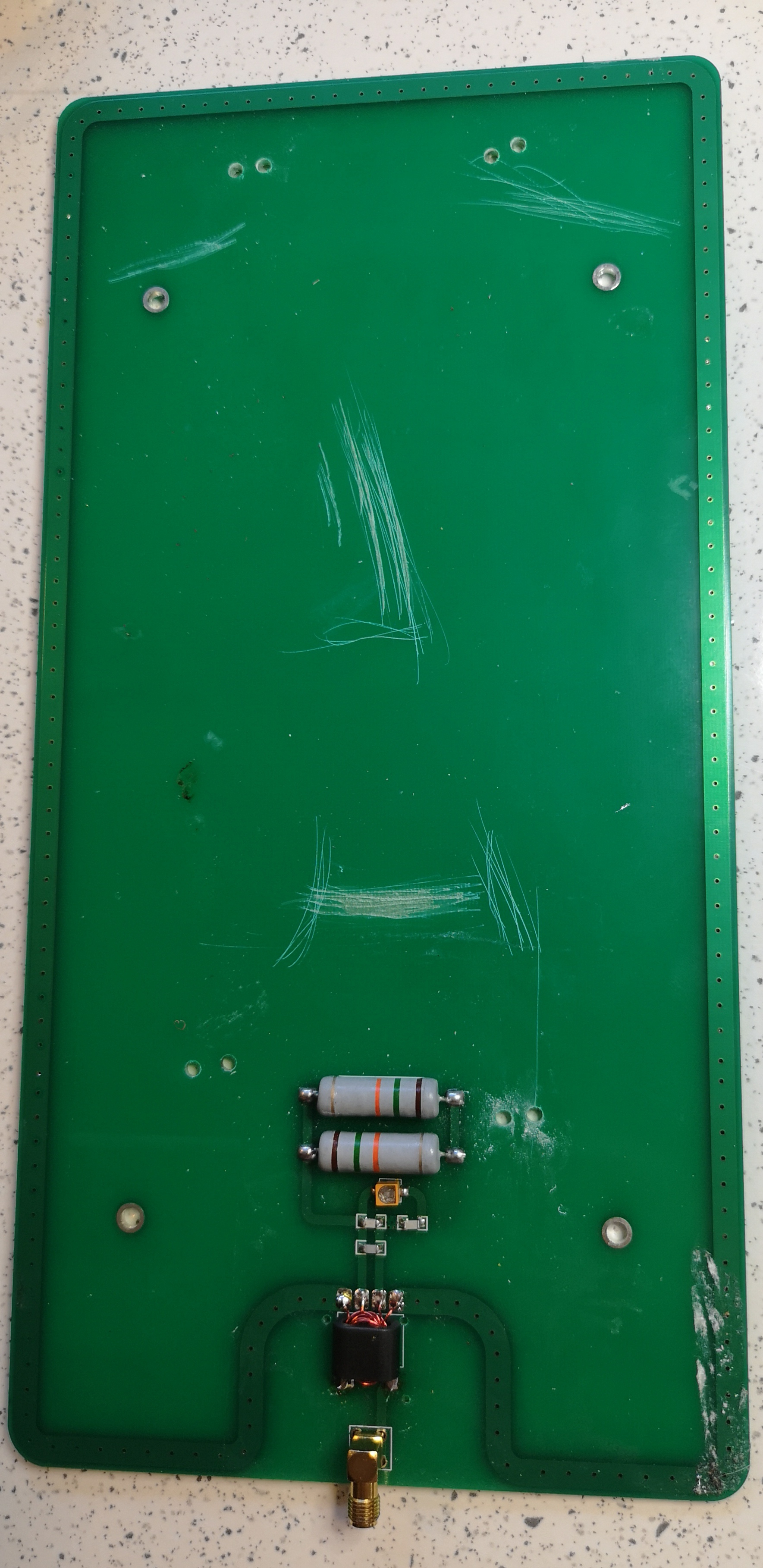

    Kompletnie nie znam się na radioelektronice więc wybaczcie jeśli pytanie jest niskim poziomie.
    Ostatnio testuję antenę RFID na 13,56MHz z wbudowanym obwodem prawdopodobnie symetryzatora.
    Transformator na rdzeniu ferrytowym ma uzwojenie pierwotne 11 zwojów i 2 wtórne po jednym zwoju każde.
    Moc nadajnika to w najlepszym wypadku 2,5W.
    Jak działa i poprawić zasięg anteny RFID 13,56MHz z symetryzatorem?
    Moje pytania:
    1. Co to za układ strojenia, albo gdzie mógłbym dowiedzieć się więcej
    2. Dlaczego rezystor jest dużej mocy tj. 3-6W i w niektórych wypadkach osiąga temperaturę nawet 45 stopni
    3. Jaki wpły na działanie układu ma właściwość ferrytu (przenikalność magnetyczna?)
    4. W tej chwili pętla anteny ma jakieś 920mm a więc jakaś 1/24 długości fali, Czy mogę w jakiś sposób poprawić zasięg tej anteny, np. zastosować pętlę o podwójnej długości tj. 1/24 fali.
    Z góry dziękuję za pomoc i wyrozumiałość :-)
    Znasz moze Al lub mozesz zmierzyć dla tego rdzenia ?
    Możesz dołączyć fotkę układu ?
    ad4 zwiększenie długości zwiększy sprawność układu ale pod warunkiem poprawnego dopasowania .
    Polecam mini Ring Core Calculator do "zabawy" z rdzeniami

    Rozmiary rdzenia to
    13.5L*7.5W*10H*4ID
    A jeśli chodzi o typ to tylko zgaduję, że jest to PC40 AG
    Bo w warunkach rezonansu może pojawić się tam nawet kilkaset voltów napięcia, zależy to od dobroci całego układu. Te 2,5W mocy to dużo.
    Jaki wpływ na działanie układu ma właściwość ferrytu
    Jeśli parametry ferrytu są niewłaściwe to niewiele mocy trafi do anteny ale też i odebrana odpowiedź z czipu zostanie bardzo mocno stłumiona i może zostać pominięta
  • #5 18140784
    irekr
    Posty: 9678
    Pomógł: 1192
    Ocena: 1233
    Dodam: jeżeli ta antena do identyfikacji pracuję w trybie ciągłym to przy mocy nadajnika 2W takie oporniki jak najbardziej mają prawo się grzać. Do tego - oprócz grzania - oporniki mają za zadanie uniezależnić wartość impedancji całej anteny od warunków najbliższego otoczenia, co oczywiście oznacza, że sprawność takiej anteny jest bardzo mała.
