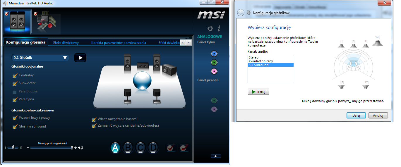

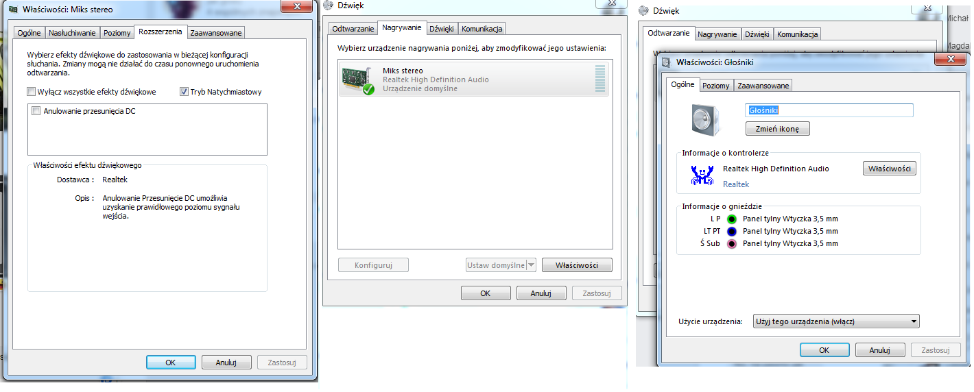

✨ Użytkownik ma problem z konfiguracją dźwięku 5.1 na płycie głównej MSI B250M PRO-VDH, gdzie mimo poprawnego działania głośników w testach Realtek, przy odtwarzaniu muzyki z programów takich jak foobar2000, VLC i Winamp, grają tylko dwa głośniki. Wskazówki dotyczące rozwiązania problemu obejmują sprawdzenie formatu odtwarzania dźwięku, ustawienia w programach oraz włączenie opcji Virtual Surround w ustawieniach urządzeń do odtwarzania. Użytkownik posiada głośniki Genius SW-HF 5.1 6000, które mogą nie mieć wbudowanych dekoderów Dolby lub DTS, co może wpływać na ich działanie w trybie 5.1.
