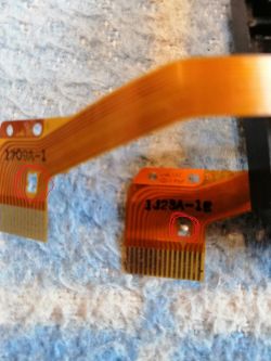

    Witam szanowne grono ponownie , jestem po wymianie lasera - na nowy , i niestety dalej jest ten sam efekt , jak włożę płytkę to poruszy nią około 1 cm i wyskakuje no disc , laser pracuje góra dół i to wszystko .
    Technics sl-pg3 nie czyta płyt - laser nie świeci, płyta drgnie i no disc
    Proszę jeszcze o podpowiedź czy zworkę pokazaną na zdjęciu mam ściągnąć - nowy laser , obok bez zworki - stary laser ?
    Dzięki za pomoc , po ściągnięciu zworki pięknie cd chodzi ,Pozdrowionka .
