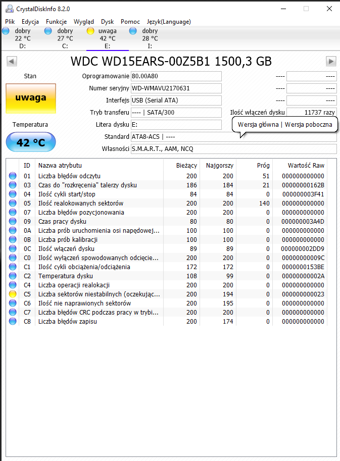

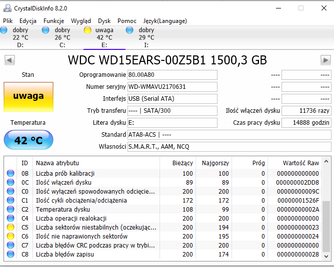

    Cześć!
    Posiadam od ładnych paru lat dysk zewnętrzny WD Elements My Book, który cały czas mi służy. Przy robieniu porządków na na dyskach i przenoszeniu danych odpaliłem sobie CrystalDiskInfo i tam wyskoczyła mi informacja o problemie i niestabilnych sektorach w moim WD. Dysk cały czas pracuje bez zarzutu. Sformatowałem go za pomocą HDD Low Level Format Tool, co trwało parę godzin, ale informacja o błędach nie znika. Co to oznacza i czy mam się tym przejmować? Dysk zewnętrzny WD Elements My Book - niestabilne sektory według CrystalDiskInfo Wrzucam zrzut z programu.

    Zamieść cały SMART a nie tylko kawałek okna.

  • #3 19114939
    mario86s
    Poziom 6  
    Posty: 27
    Ocena: 2

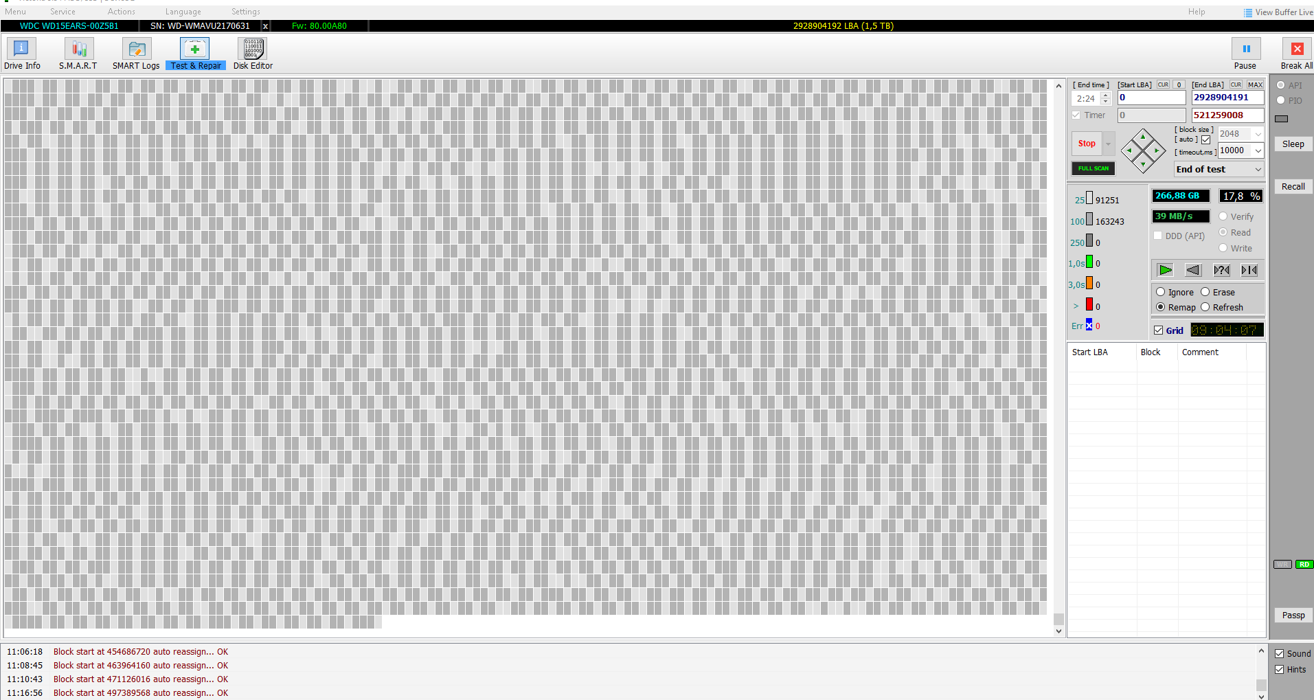

    Leci już skan z remap od 2 godzin (15%)... Czyli co teraz?
    - już sam czas wykonywania operacji nienajlepiej świadczy o dysku. Moesz przerwać, wykonać zerowanie i wrócić z remapem.

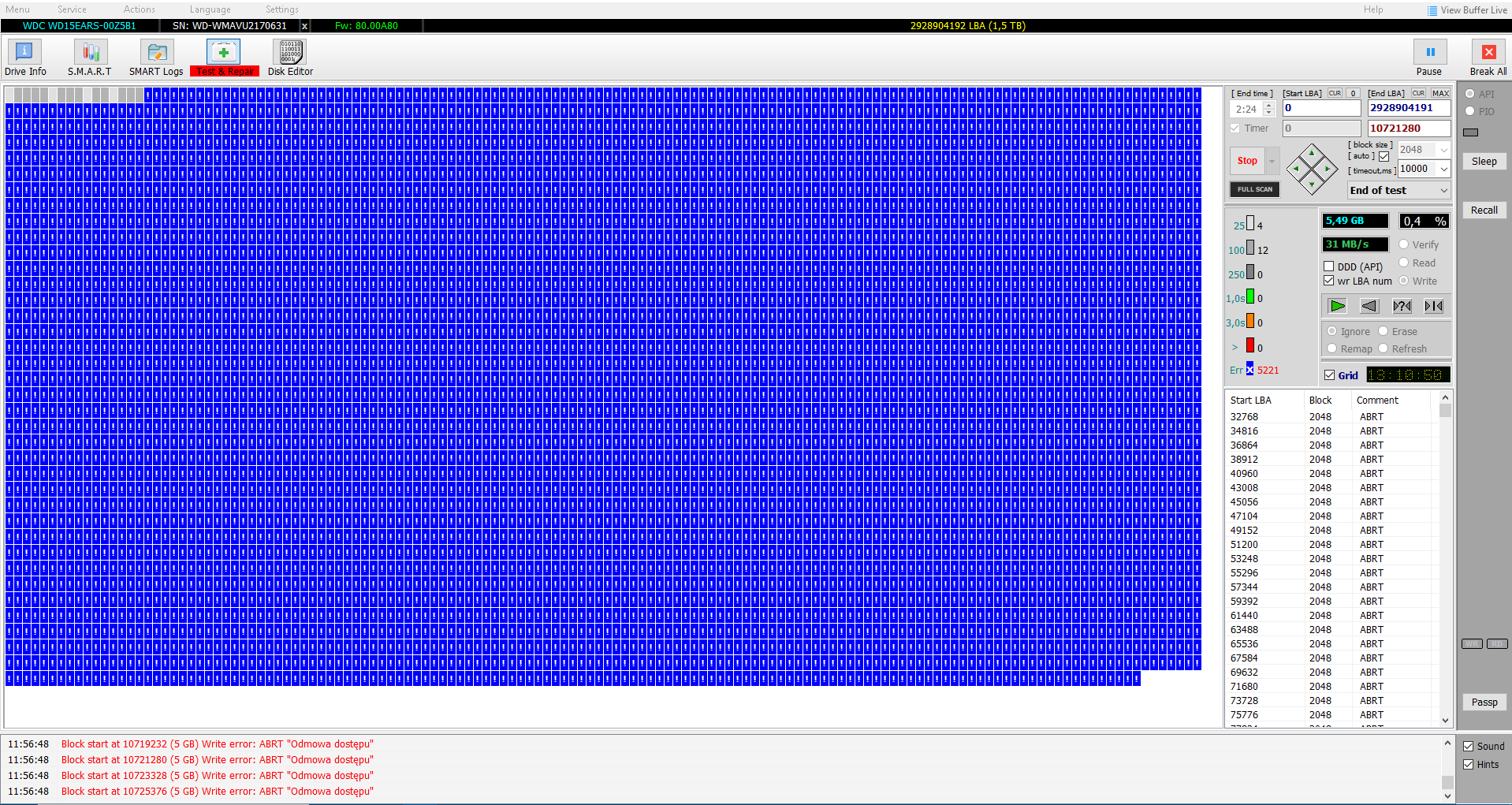

    Tylko, że... rozpocząłem zerowanie i dzieje się to co na screenie, czyli odmowa dostępu...

    mjd2018 napisał:
    Masz błędy zapisu. Nie wróży to dobrze. Spróbuj zrobić zerowanie w DMDE. Instrukcję także znajdziesz w internecie.
    Leci :) Nie wiem czy to istotne ale musiałem zaznaczyć w interfejsie zgodę na nadpis, bo inaczej nie mogłem rozpocząć. Dam znać za parę godzin ;)
    - dlatego miałeś błędy ABRT. Oznaczają one odmowę dostępu/wykonania polecenia, a niekoniecznie błąd na powierzchni nośnika.

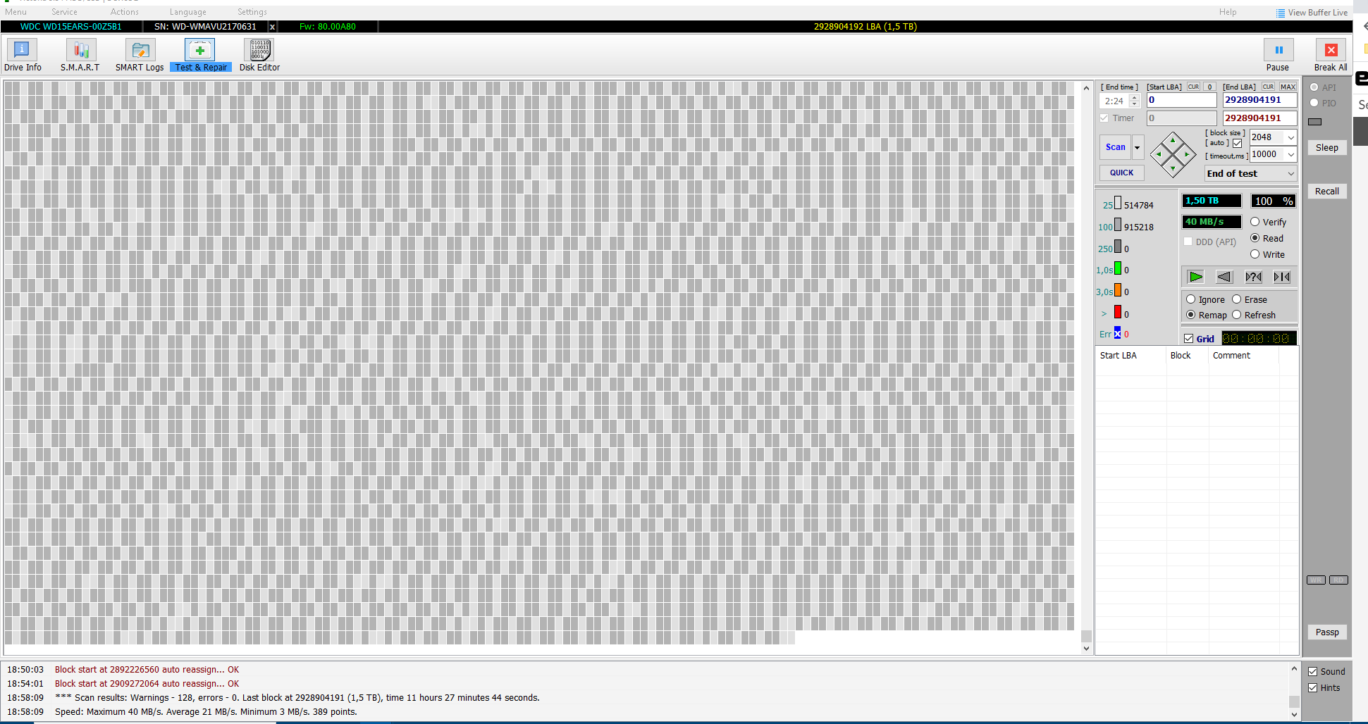

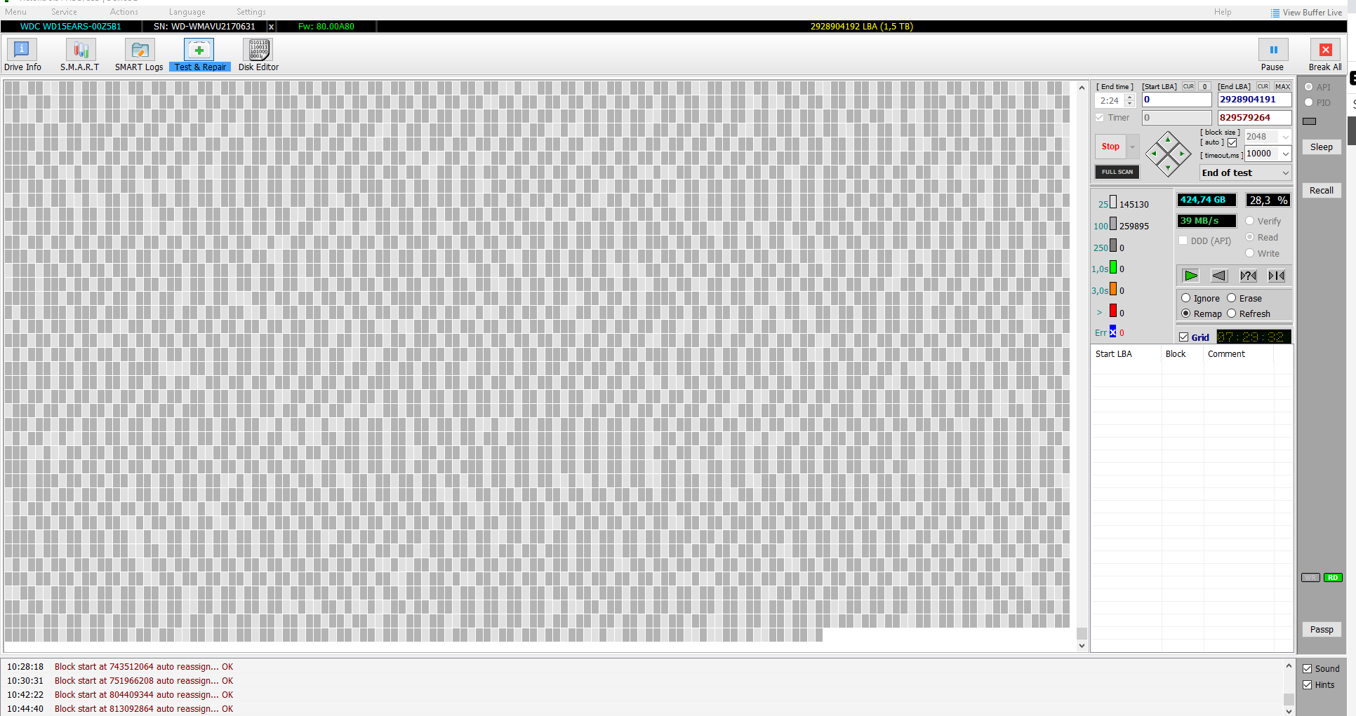

    Zerowanie zakończone i od rana scan z remap.
    Info jakie leci cały czas to:
    "Block start at ................ auto reassign... OK"
    jak na screenie.
  • #22 19117770
    kaleron
    Posty: 7079
    Pomógł: 962
    Ocena: 2335
    Potem jeszcze skan kontrolny, by zdecydować, czy rezultat jest satysfakcjonujący, bo wcale nie musi. Ale z tego, co widzę na załączonym obrazku, powinno być ok.

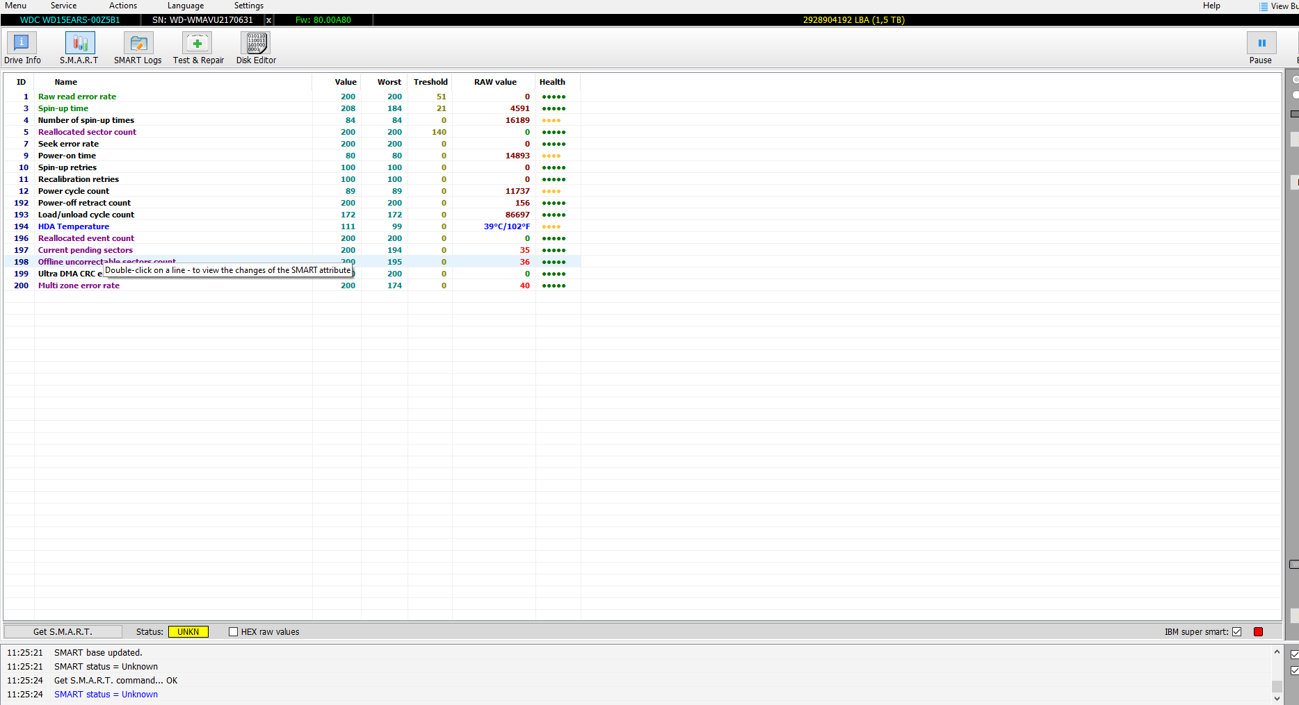

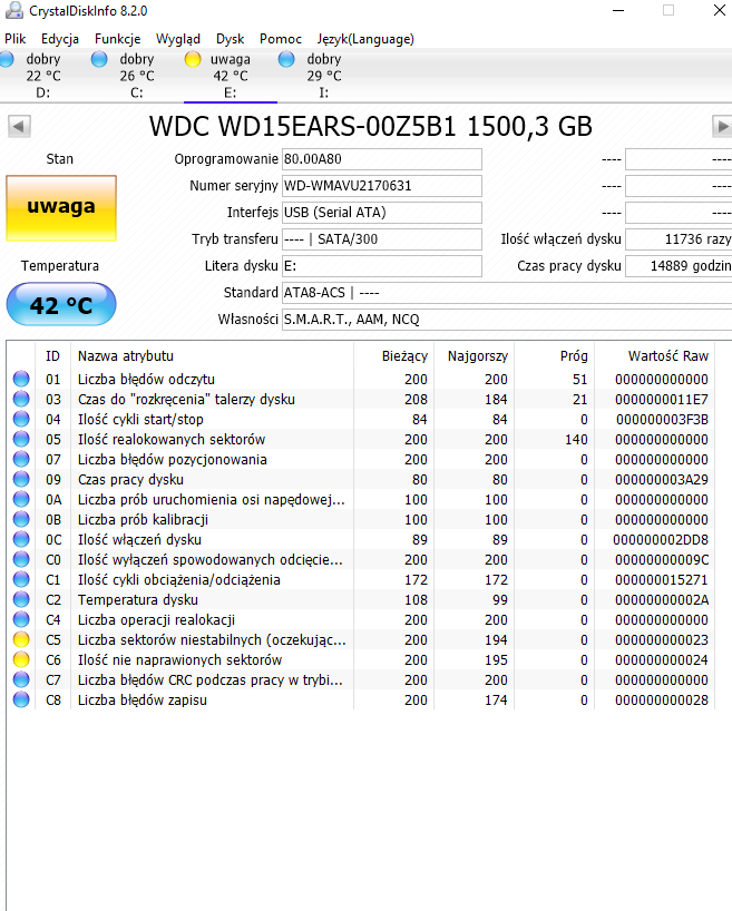

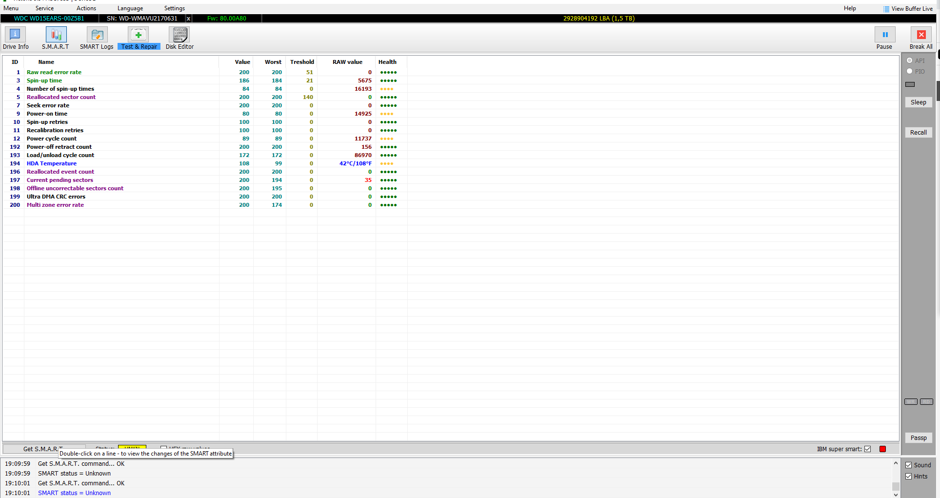

    Hmmmm... Scan z remap zrobiony ale niestabilne sektory dalej są. Podrzucam SMART.
    Dysk zewnętrzny WD Elements My Book - niestabilne sektory według CrystalDiskInfo Dysk zewnętrzny WD Elements My Book - niestabilne sektory według CrystalDiskInfo
  • #24 19118815
    kaleron
    Posty: 7079
    Pomógł: 962
    Ocena: 2335
    Nie patrz na SMART, bo on będzie też Ci zaciągał zaszłości hostoryczne. Skan wygląda w porządku. Kontroluj stan dysku co parę tygodni.

    CrystalDiskInfo też krzyczy o błedach:
    #26 19118869
    kaleron
    Posty: 7079
    Pomógł: 962
    Ocena: 2335
    To niech sobie krzyczy. Masz zarejestrowane niestabilne sektory, musiałbyś wyczyścić jeszcze relo, ale grzebanie w strefie serwisowej nie jest takie proste. Masz dysk we wmiarę przyzwoitym stanie, a i SMART ma zajęcie. Po prostu kontroluj, czy nic złego nie dzieje się na powierzchni i czy parametry Ci nie rosną.

    janek_wro
    Poziom 29  
    Posty: 1281
    Pomógł: 123
    Ocena: 291
    Powinien pokazywać obecne. Zwłaszcza dla parametrów 'counts'.
    Mi zwykle po takich operacjach zerował się licznik 'pending sectors', a ta cyfra zwiększała parametr 'reallocated sectors'.
    Może zapuścić dyskowi SMART test 'offline extended'? i odczekać stosowną ilość czasu...
