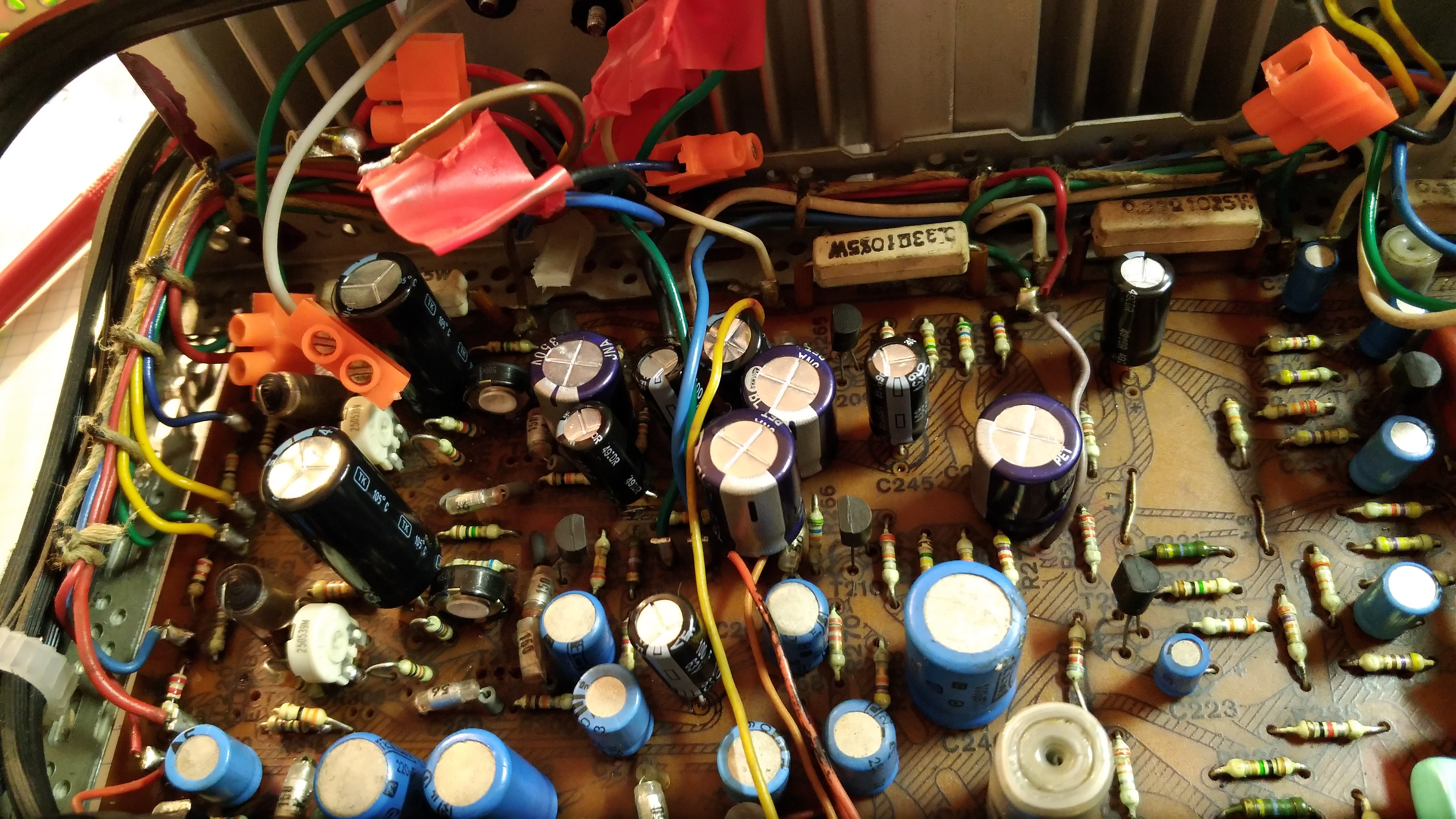

    Po pierwsze się spytam poco ta plątanina przewodów, prawdopodobnie jest to przyczyna niedziałania wzmacniacza. Podejrzewam, że tranzystory są źle podłączone. Czy pod tranzystorami mocy są podkładki mikowe. To prawie niemożliwe żeby tranzystory mocy uległy uszkodzeniu. Widzę też, że kondensatory małych pojemności które powinno się wymienić nie zostały wymienione. Na schemacie który posiadam są opisane napięcia. Jaki jest prąd spoczynkowy. i czy wyregulowane jest napięcie zasilania a dokładnie połowa napięcia na kondensatorze separującym od składowej stałej. Na wyjściu powinno być 0 V bez sygnału.
    Zrobiłem sobie szybki sposób na odłączenie/przyłączenie końcowych tranzystorów T1-T4. Na każdym przewodzie jest kostka lub izolacja. Na zdjęciu tego jeszcze nie widać.
    Tak, między tranzystorem i radiatorem są podkładki
