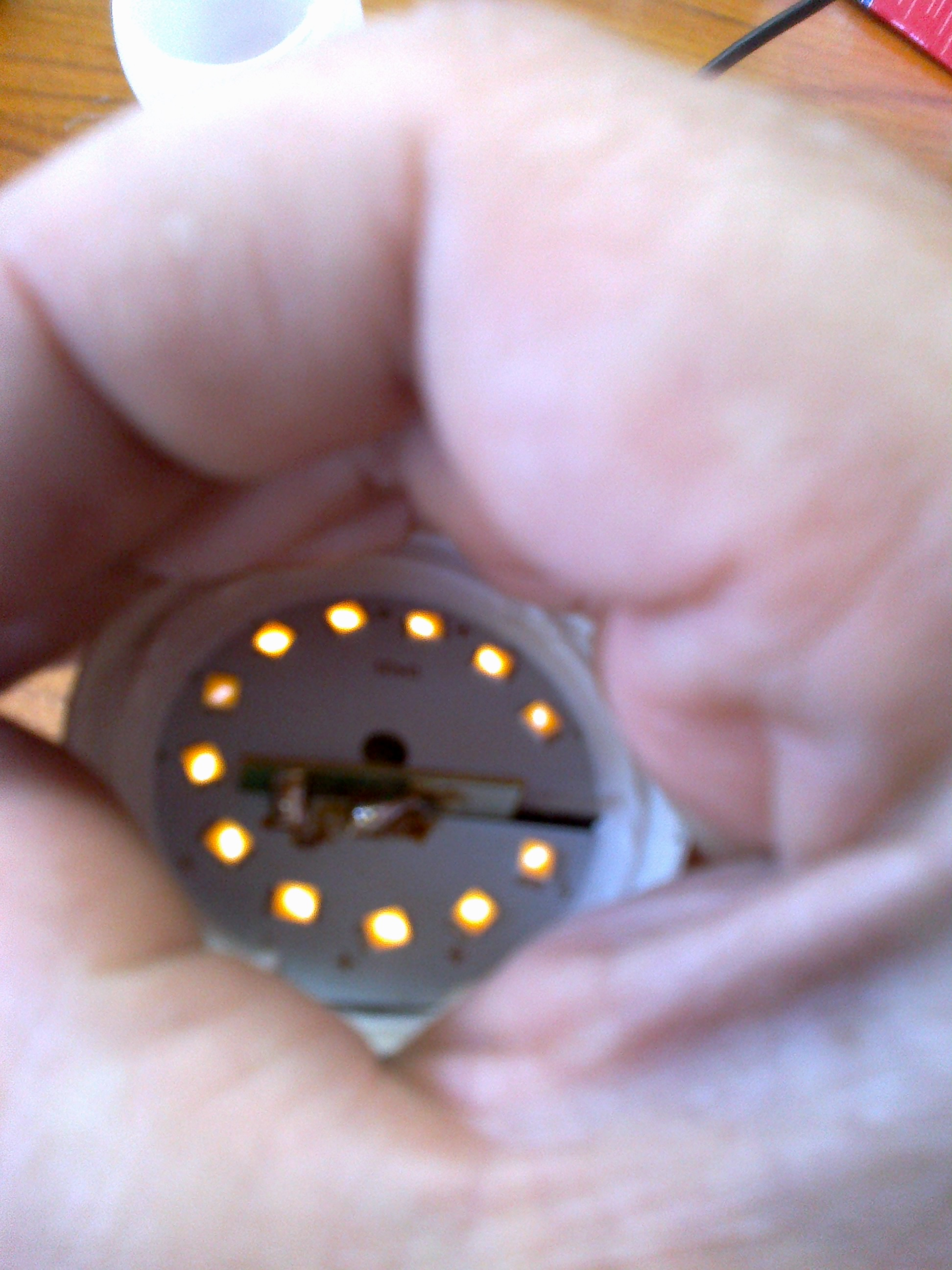

    Diody Led steruję się prądem a nie napięciem, jasność diod Led zależy jaki prąd przez nią pójdzie, Zmierz spadek napięcia na jednej diodzie i podaj ile masz Vot ta niej.

    Ilość struktur w jednej obudowie może być różna, nic niezwykłego.
    Taka "dioda" jak XM-L HV ma w szeregu kilkanaście struktur i wymaga 46V, nie rozumiem co jest niezwykłego w takiej która ma 5 struktur i świecy przy 14V?
    Jeśli jedna w szeregu jest przepalona, a jest tam zasilacz prądowy to będzie dawał maksymalne napięcie, co łatwo możesz pomylić z brakiem jakiegokolwiek regulatora.
    To podałem wyżej, po zasileniu pojedynczej diody 14V świeci ona tak jak powinna świecić w żarówce a prąd sobie bierze taki jaki powinna sobie brać.
    A jaki powinna brać? Skąd wiesz że bierze dokładnie tyle mierzyłeś?
    14V*12szt=168V a gdzie reszta?
    W tym fachu kluczowe jest odróżniać to co wiem na pewno od tego co mi się wydaje, bez tego będziesz często natrafiał na niewyjaśnione zagadki. Inaczej mówiąc opierać sie na faktach, jakie są fakty u ciebie, co zmierzyłeś? Jak zachowuje się dioda przy różnych napięciach jakie płyną prądy, jakie jest napięcie w sprawnej "żarówce"? Jak zachowuje się zasilacz wbudowany w "żarówkę" pod obciążeniem?

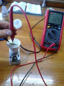

    Może zewrzyj sobie "na chwilę" tę uszkodzoną diodę, krótkotrwały pomiar nie powinien uszkodzić pozostałych. Zmierz napięcia na poszczególnych diodach bezpośrednio w układzie tej "żarówki", czy tam dokładnie - lampy.

    Mnie zastanawia to że 12 diod rzekomo 3V-towych(SMD czy nie SMD to bez znaczenia) po podłączeniu do ponad 300V powinno tylko mignąć i powinno być po nich.
    Pojedynczą strukturę LED o teoretycznym napięciu 3V można podłączyć pod napięcie sieciowe nie uszkadzając jej stosując ograniczenie prądowe.

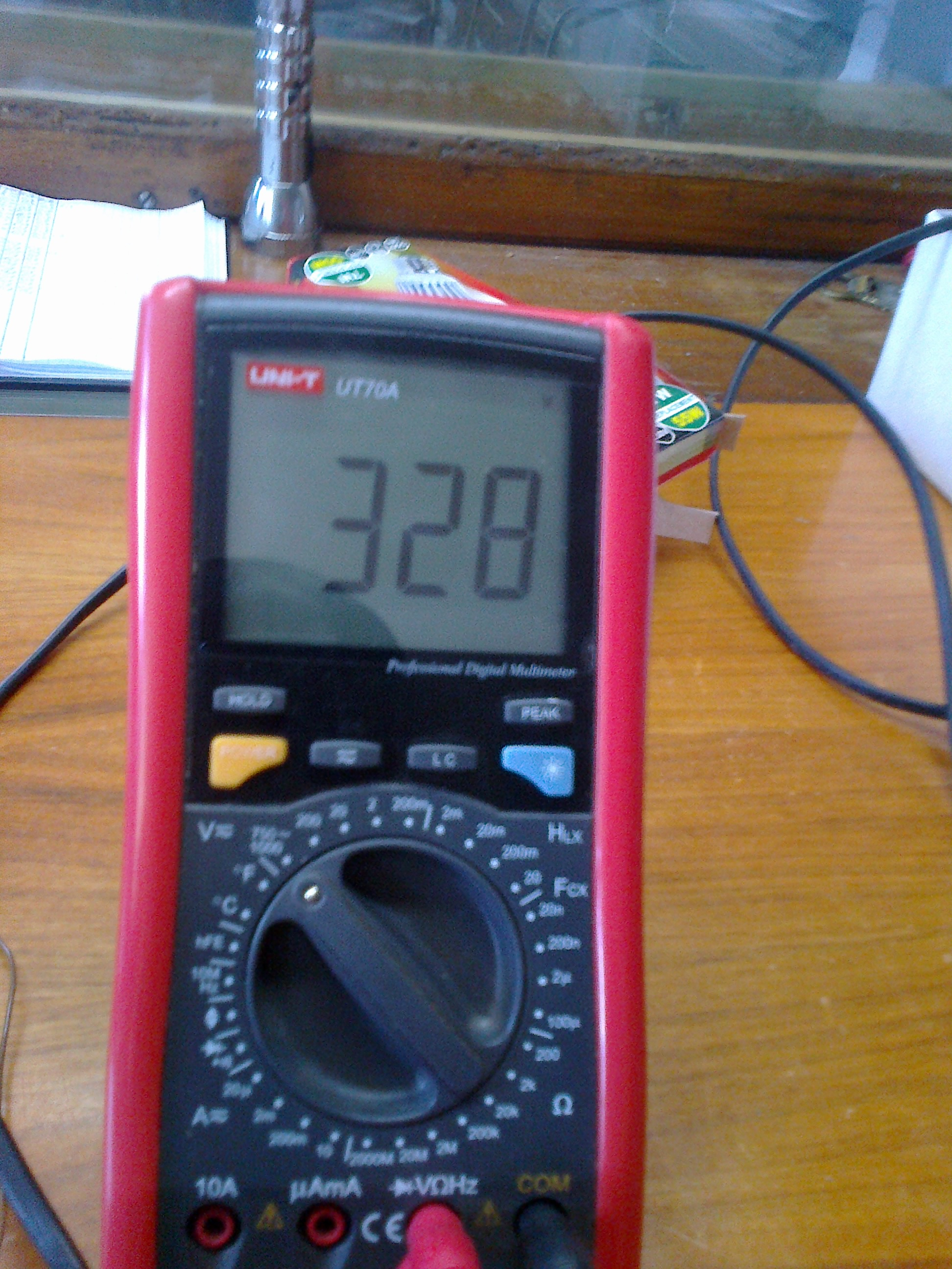

    Wystarczy Jak dasz źródło prądowe które trzyma zadany prąd dla danej diody lub łańcucha diod led. Jak prąd nie płynie bo jedna dioda ma przerwę to mierzone napięcie może być bardzo duże, spadnie wtedy jak popłynie prąd.
    Jak byś podał 400V to może takie byś uzyskał nawet.
