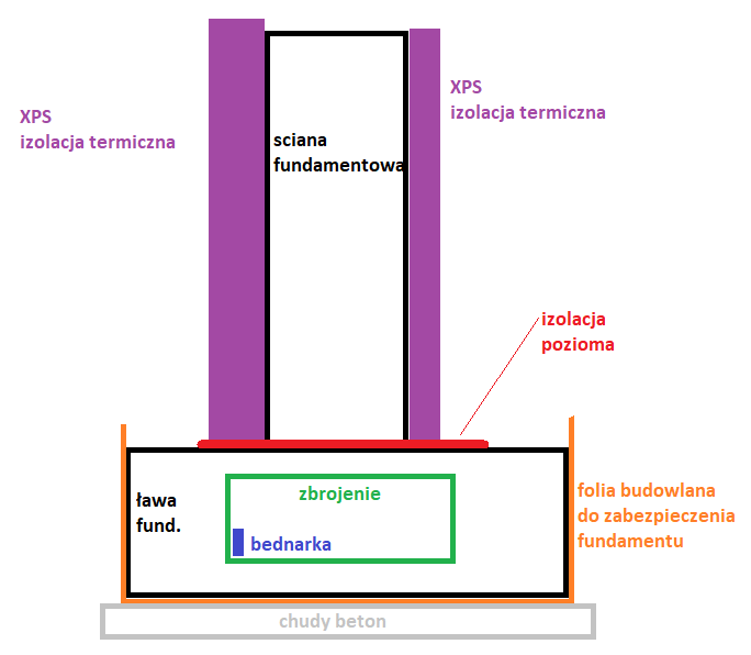

    Mam zwykły fundament - tzn. standardowa ława i ścianka z bloczków.
    Fundament ma być lany w ziemię - z racji tego na chudy beton przyjdzie folia do zabezpieczenia ławy przed kontaktem z ziemią podczas lania. Ścianka będzie stała na izolacji poziomej z papy. Ława, w której będzie bednarka będzie więc izolowana od gruntu z dołu, z boków i z góry na szerokość ścianki fundamentowej. Wiec styku ławy z ziemią za dużo nie zostaje. Przerabiał ktoś taki temat - czy taki układ sprawdzi się w aspekcie przyszłej ewentualnej odgromówki? Od biedy można się pokusić o oderwanie foli z boków fundamentu.
    Czy izolacja fundamentu wpłynie na skuteczność uziomu fundamentowego?fundame...png (21.56 kB)Musisz być zalogowany, aby pobrać ten załącznik.

    Szczególnie nie da się oderwać z pomiędzy chudziaka a ławy fundamentowej :-)
    Tak w ogóle - w jaki sposób zabezpieczysz beton przed kontaktem z ziemią dając go pomiędzy "chudziaka" a ławę fundamentową...
    Tak w ogóle - a co jest w projekcie - bo nie wierzę że takie rozwiązanie
    Też napisałem, że ewentualnie da się oderwać z boków.
    Tego zdania nie rozumiem. Chyba, że chodzi o to po co folia między chudym betonem a ławą. Tam jest niepotrzebna, ale jak się wykłada wykop to ciężko to zrobić bez dna.
    Co do wykładania wykopu pod ławę folią to rozwiązanie powszechne i nie jest to nic nowego. Wpisz w google "wykop fundamentowy folia" i masz pełno zdjęć. Folia nie pozwala uciekać wodzie z betonu i zabezpiecza przed osypywaniem się i mieszaniem piasku z betonem. Poza tym robisz zakładkę z folii od góry i masz eleganckie zabezpieczenie przez przesychaniem zamiast biegać i polewać co chwilę.
    Faktycznie wielokrotnie widziałem na budowach taką metodę przygotowywania wykopu do wykonania ław fundamentowych jak tutaj u kolegi autora.
    Oczywiście zmienia to funkcjonalność uziemienia fundamentowego. Nie nadaje się wtedy do pełnienia uziemienia dla potrzeb ochrony p.przepięcowej ze względu na dużą rezystancję folii. Dla potrzeb uziemienia odgromowego - nie ma to znaczenia, poza tym, że mamy kłopot ze zmierzeniem rezystancji. Wydaje mi się, że wtedy należy dokonać pomiarów ciągłości i je udokumentować dla potrzeb późniejszej weryfikacji.
    Ja bym jeszcze wyraźnie dopisał, że trzeba to zrobić przed zalaniem betonem.

    Podumałem z wykonawcą i na szybko wymyśliliśmy, żeby folie dać po bokach i na zakładkę 10 cm pod chudziaka - żeby nie było dna w pełnej folii. Na koniec jak beton zwiąże to MOŻE uda się jakoś tą folię wyciągnąć i się zmierzy co i jak.
    Na ten temat powinien się wypowiedzieć kierownik budowy, moim zdaniem.

    elpapiotr napisał:
    Folia na zakładkę nie zaszkodzi, ale Paweł ma rację - takie decyzje powinny być konsultowane przez kierownika budowy. Niestety w przypadku domków jednorodzinnych kierbud często figuruje tylko na papierze i nawet swojej budowy nie widzi.
    Ja się zastanawiam co można poradzić koledze autorowi. Może osobne wykonanie uziomu ze pręta pomiedziowanego (GALMAR) dla potrzeb ochrony p.przepięciowej. Uziomy byłyby połączone ze sobą dopiero w GSU, umożliwiając niezależne sprawdzenie jednego i drugiego.

    revolt napisał:
    Plan na teraz jest taki, że uziom w fundamencie będzie puszczony tak czy tak.
    Tak jak już pisałem wcześniej - dla potrzeb ochrony odgromowej taki uziom fundamentowy (przez folię) jest aż nadto wystarczający. Nie trzeba go "wzmacniać" otokiem.
    revolt napisał:
    Później po pomiarach albo będzie zdublowane otokiem albo może w 6 punktach gdzie będzie wyprowadzona bednarka pod zwody dołożone uziomy pionowe.
    Później po pomiarach.... jakich pomiarach? rezystancji uziemienia?. Jak je kolega wykona, skoro będzie folia?
    A co do ochrony p.porażeniowej ... może należałoby uściślić jaki układ sieciowy jest u kolegi TN-C czy TT?

    Kierbud się zastanawiał i konsultował i w końcu będą robić uziom otokowy.
