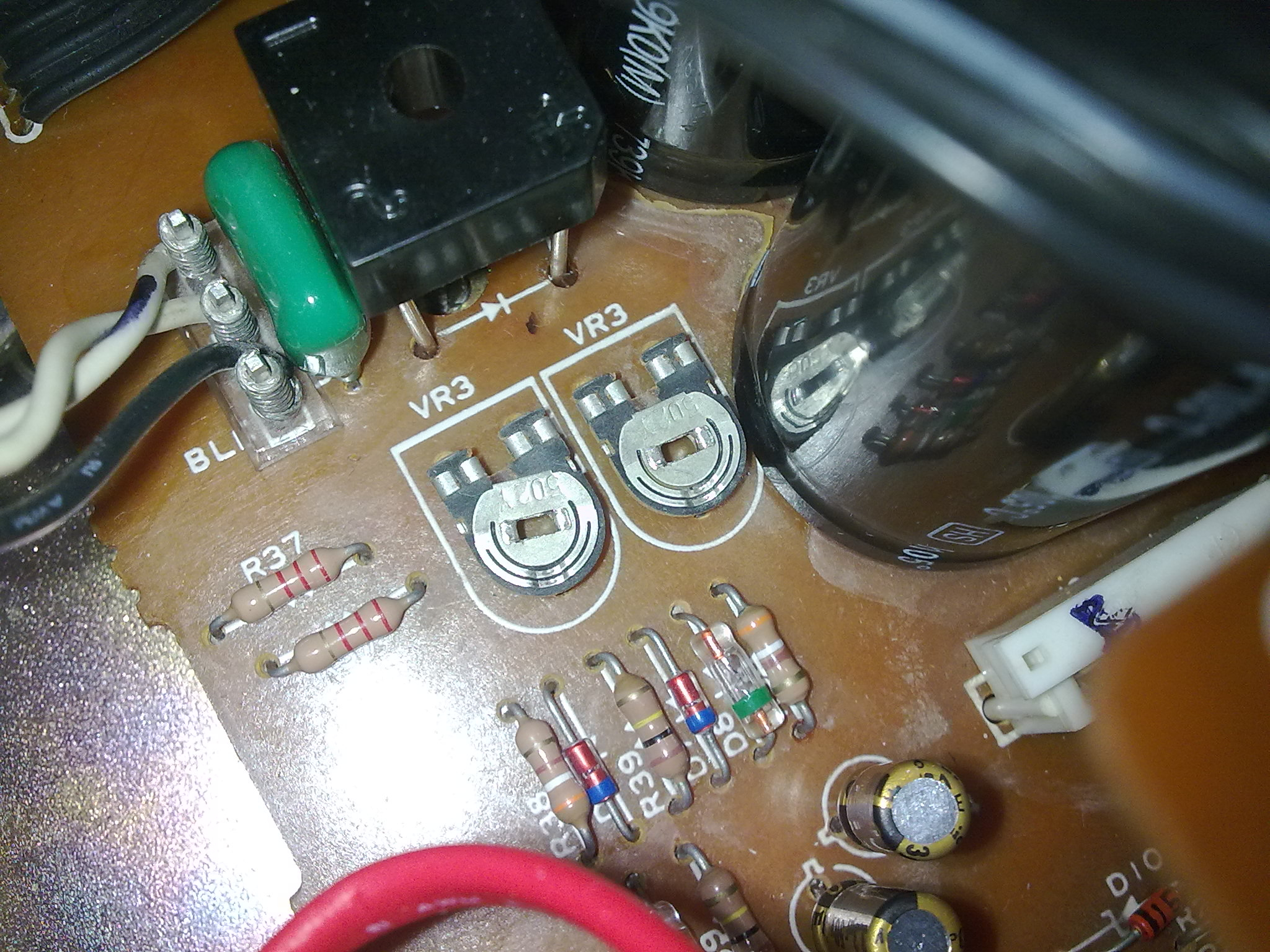

    Naprawiam wzmacniacz Akai AM-U210 i potrzebuję pomocy.
    Udało mi się już go uruchomić i wszystko działa, prócz kilku mankamentów.
    Wymieniłem:
    - bezpiecznik termiczny transformatora,
    - mostek prostowniczy 6A,
    - prawie wszystkie kondensatory elektrolityczne prócz c6 i c3
    - kondensatorów bipolarnych nie ruszałem.
    - zostały poprawione niektóre luty
    - przeczyściłem przełączniki,
    - wytrawiłem płytkę od włącznika zasilania gdyż oryginalna była złamana.
    Zatrzymałem się na prądzie spoczynkowym.
    podłączyłem miernik do rezystora emiterowego by wyrównać na nich napięcie. Po wygrzaniu wzmacniacza przez kilka minut na jednym było około 9.6mV a ma drugim 8.8mV.
    Problem leży w tym że napięcie się nie zmienia gdy kręcę potencjometrami WR3
    Co robię źle?
    Akai AM-U210 - prąd spoczynkowy, głos słyszany na każdym kanale. Akai AM-U210 - prąd spoczynkowy, głos słyszany na każdym kanale.
    Druga sprawa to po podłączeniu "muzyki" na wejście AUX, wszystko działa ale po przełączni na pozostałe kanały (TUNER, PHONO) słychać bardzo cicho tą samą "muzykę".
    Ten typ tak ma czy jest coś uszkodzone?
    Proszę o podpowiedzi.
    W załączniku umieszczam schemat wzmacniacza:
    • Akai-AM-U210-Schematic.pdf (729.58 KB) Musisz być zalogowany, aby pobrać ten załącznik.
    Wzmacniacz nie posiada regulacji prądu spoczynkowego, VR3 służą do regulacji czułości wskaźnika mocy.

    Józio17 napisał:
    Czyli kręcąc tymi potencjometrami coś pozmieniałem. Jak to ustawić albo sprawdzić tak by było dobrze?
    Nie ma się czym martwić, to są jedynie wskaźniki, fotka z VR3 zapodana po regulacji?

    Józio17 napisał:
    Tak zdjęcie po regulacji.
    Mam też zdjęcie robione przed regulacją i ustawiłem zgodzie z nim te potencjometry. dokladnosc poniżej 0.5mm (tak przynajmniej myślę).

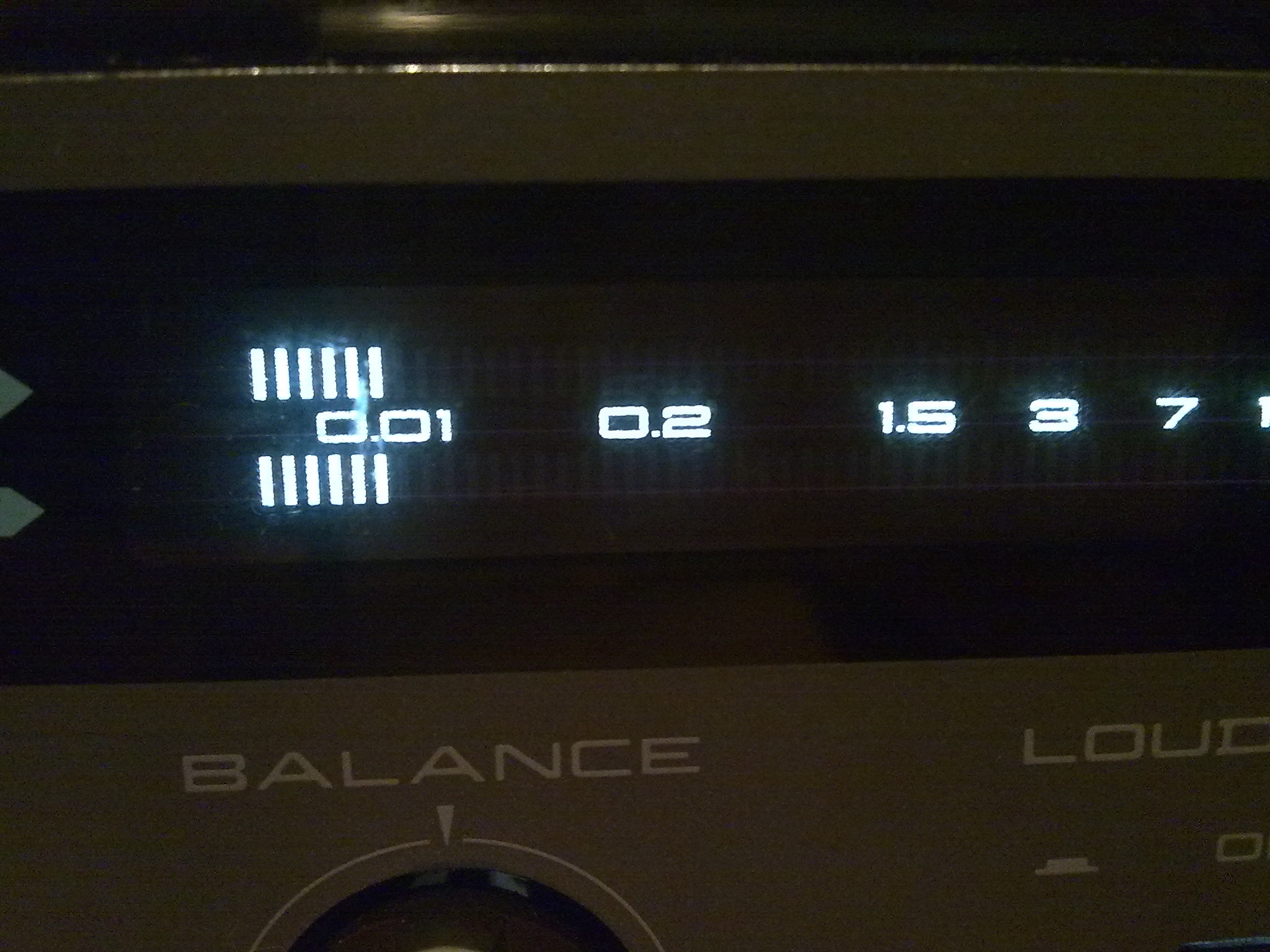

    Proponuję podać monofoniczny sygnał na wejście i sprawdzić czy oba wskaźniki wyświetlają równolegle.

    Gwoli wyjaśnienia - Regulacji pradu spoczynkowego nie ma, bo jest ustawina "raz na zawsze" przez producenta w czasie produkcji hybrydy (STK).
    Przesłuchy (jak Koledzy mówili wcześniej) są spowodowane przez samą konstrukcję wzmacniacza - przenikanie sygnałów poprzez pojemnosci montażowe itp. Też nic z tym nie da się za bardzo zrobić.
    A co do czyłości wskaźników - prawidłowo należałoby podłączyć na wejście generator sygnałowy akustyczny, ustawić czułość zgodną z wejściem do którego jest podłączony do wzmacniacza, na wyjścia głośnikowe podłączamy oscyloskop równolegle do sztucznego obciążenia (co by nie katować kolumn) i ustawiamy czułości tak, aby wskaźnik pokazywał przesterowanie w momencie obcinania szczytów sinusoidy.
    poglądowo wyglądałoby to tak:
    https://www.youtube.com/watch?v=9UEgWVbewdM&l...HjGDoidyLHuwufWw4bOK9IAqzjjQ8U&index=103&t=0s
    Bez oscyloskopu i generatora dokładne ustawienie wskaźników nie jest mozliwe, można jedynie słuchając utworu (znanego i osłuchanego) i na podstawie zmiany brzmienia podczas najgłośniejszych fragmentów tak regulując wzmocnieniem wzmacniacza by tych zniekształceń nie było - nawet lepiej jeśli obniżymy jeszcze trochę czułość. Mamy w ten sposób jakiś poziom, który uznajemy za poziom pełnego wysterowania (ponieważ sygnał muzyczny nie jest stały - wskaźniki będą "skakać w rytm muzyki" ) musimy czułość samych wskaźników ustawić nieco powyżej 0 dB - wskaźnik może nie nadążać ze wskazaniem najszybszych silnych impulsów.
    Gdy mamy to mniej więcej zrobione, możemy odłączyć głośniki (by ich nie katować) - podłączyć z jakiegokolwiek źródła sygnał sinus 1kHz i ustawiamy wzmocnienie tak, by na mniej czułym wskaźniku (balans ustawiony na "0" i barwa tonu również) uzyskać świecenie wskaźnika w okolicy 0 dB. Potem czułością drugiego wskaźnika ustawimy tak, aby oba pokazywały tak samo i już...

    Na błędach człowiek się uczy. Wzmacniacz był niesprawny, teraz ładnie gra nie żałuję, że się za to brałem (nie mając doświadczenia) to tylko wzmacniacz :-)
    Oscyloskopu nie mam, natomiast sygnał 1kHz mógłbym wygenerować.
    Dziękuje za zainteresowanie i obszerne odpowiedzi.
    Podałem na wejście AUX szum biały mono (może trzeba podać szum w stereo z identycznym poziomem głośności w kanałach?) kręciłem potencjometrami i patrzyłem co się dzieje na wyświetlaczu:
    kręcenie nie miało żadnego wpływu na wskaźnik, o ile mnie słuch nie myli to delikatnie zmieniał się dźwięk.

    A czy regulując wzmocnieniem słupki wyświetlacza się wydłużały?
  • #15 18076805
    kulek855
    Posty: 337
    Pomógł: 10
    Ocena: 123
    Kręcenie potencjometrem nie ma wpływu na słupki.

    To by znaczyło, że sygnał nie dociera do przedwzmacniacza. Masz wybrane odpowiednie wejście przełącznikiem wejść? Sygnał podajesz na pewno (w sensie - kabel sprawny i poprawnie połączony)?
    W kolumnach słychać ten generator?
  • #17 18077074
    kulek855
    Posty: 337
    Pomógł: 10
    Ocena: 123
    Tak sygnał podany na AUX, było słychać w słuchawkach, jutro jeszcze raz spróbuję.
    Na powyższym zdjęciu widać, że dźwięk monofoniczny na obu kanałach jest "równy".

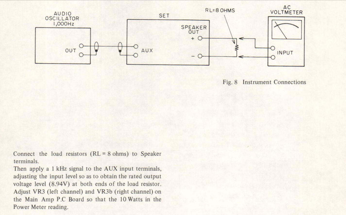

    Znalazłem takie coś wprawdzie do wzmacniacza z literką "J" ale widzę, że budowa jest podobna.
    Jeśli dobrze rozumiem to podajemy sygnał 1kHz do wejścia AUX - tu pytanie: czy można zmostkować kanał lewy i prawy ? Czy powinienem puścić sygnał raz na lewy kanał później na prawy?
    Następnie montujemy sztuczne obciążenie w postaci dwóch rezystorów po jednym na kanał wyjść głośnikowych -2 sztuki po 8Ω 10W.
    kolejnym krokiem jest podpięcie do rezystorow równolegle woltomierza i ustawienie napięcia 8.94V raz dla lewego kanału później prawego.
    Czy dobrze zrozumiałem to co pisze po angielsku?
    Oczywiście - nawet wygodniej, niż przekładać wtyczki, czy przełączać na zmianę.
    Rezystory powinny mieć co najmniej 2/3 mocy wzmacniacza. Inne (mniejszej mocy niż moc wzmacniacza) spalą ssię lub wypalą dziurę w stole ;) . Oczywiście powinny to być rezystory drutowe (t.zw. "rezystory mocy").
    Natomiast jeśli słyszałeś sygnał na słuchawkach to nieco zmienia zakres poszukiwań... Znaczyłoby to, że albo same wskaźniki nie dostają z jakiegoś względu sygnału (a to co widać na zdjęciu to może być przydźwięk lub szum), albo... no właśnie...Może po prostu potencjometry nie kontaktują (te od czułości wskaźników).

    Dziś jeszcze raz zabrałem się za regulację - wszystko się udało. Na zaciski głośnikowe dałem dwa oporniki 10W 8.2Ω (oczywiście drutowe).
    Wygenerowałem biały szum i wyrównałem poziom wskaźnika na obu kanałach.
    Za pierwszym razem się nie udało - być może z kablem coś nie tak było hmm, albo nie potrzebie ustawiałem to na słuchawkach - nie wiem.
    Patrząc na zdjęcie które zrobiłem zaraz po rozkręceniu wzmacniacza, to "potencjometry" po regulacji znajdują się dokładnie w tym samym miejscu jakim były w oryginalnym ustawieniu zanim zacząłem nimi kręcić.
