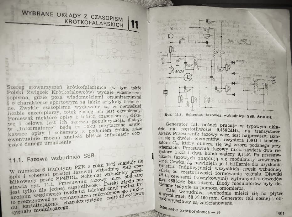

    Od niedawna zainteresowałem się wzbudnicami fazowymi pozwalającymi na utworzenie sygnału SSB bez zabawy w kwarce. W książce natrafiłem na następujący schemat - proszę o możliwe objaśnienie go i sprawdzenie, czy mam rację z moim zrozumieniem schematu.
    Jak działa wzbudnica fazowa SSB z oscylatorem AF429? Objaśnienie schematu
    Z tego, co widzę, to na AF429 jest zrobiony oscylator lokalny, którego częstotliwość jest użyta razem z audio do wytworzenia sygnału SSB.
    Rezystory 1 kom i kondensator 0,1 uF tworzą dwa przesuwniki fazowe - o ile stopni ma jeden przesunąć fazę? Według symulacji razem z kondensatorem 0,5 uF bez obciążenia faza jest przesunięta o 12 stopni dla 300 Hz i 72 stopnie dla 3000 Hz. Czy nie miało być 90 stopni lub 45 stopni? Mieszacz diodowy to zwykły mieszacz zrównoważony z trymerami równoważącymi. Na jedno wejście mieszacza dajemy sygnał audio przesunięty do przodu w fazie i sygnał LO do tyłu w fazie, a na drugie sygnał audio przesunięty do tyłu w fazie i LO do przodu w fazie - wszystkie przesunięcia są o 90 stopni? Który opornik to Rx ze wzoru u góry?

    thegamebusterpl napisał:
    Według symulacji razem z kondensatorem 0,5uF bez obciążenia faza jest przesunięta o 12deg dla 300Hz i 72deg dla 3000Hz - nie miało być 90deg lub 45deg?
    Nie licz 0,5uF bo interesuje cię różnica przesunięcia faz na wyjściach przesuwnika. 1kΩ i 100nF daje 45° przy 1,59kHz, różnicowo 90° dla innych częstotliwości przesunięcie fazy będzie inne, wtedy parametry np tłumienie drugiej wstęgi będą gorsze.
    Układy które mają (w miarę) stałe przesunięcie fazy w całym paśmie nie są takie proste np
    http://sm0vpo.altervista.org/tx/p-ssb.htm
