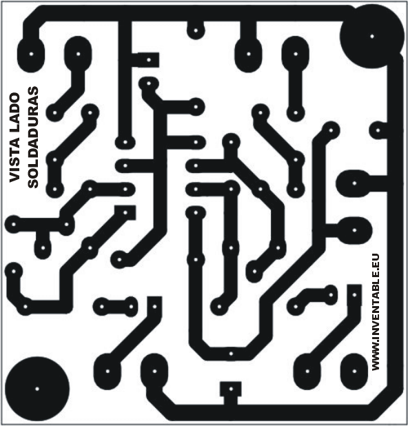

    W ramach nauki rysowania i projektowania płytek, postanowiłem zbudować wzmacniacz audio na kostce TDA7377. Chciałem dorzucić jakiś preamp ale nie mogę znaleźć żadnego mało skomplikowanego schematu. Proszę właśnie o pomoc z przedwzmacniaczem.
    Z góry dziękuję.

    Wzmacniacz połącz w konfiguracje podwójnego mostka, teraz na schemacie to jest pokręcone, C4/C5 są zbędne

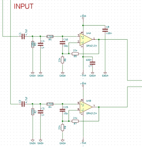

    Znalazłem schemat preampu na OPA2134. Czy nada się w takiej konf do mojego wzmacniacza jak na załączonym obrazku?

    Przy OPA, potrzeba zasilania symetrycznego poza tym OPA i ten TDA - wystarczy TL0xx, a NE5532, to już luksus

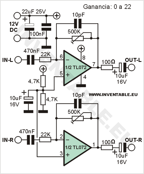

    Napisz coś o zasilaniu, akumulator/transformator czy będzie miał podwójne uzwojenia
    Przedwzmacniacz, symetryczne zasilanie:
    Link
    Przedwzmacniacz, pojedyncze zasilanie:
    Link

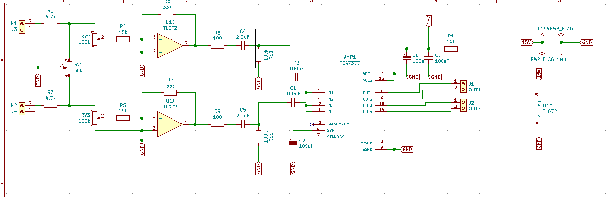

    Właśnie ukończyłem poprawki schematu mojej pierwszej, poważniejszej konstrukcji. Prosiłbym o weryfikację rysunku i ewentualne podpowiedzi.
    Szukam prostego schematu przedwzmacniacza do wzmacniacza na TDA7377
  • #16 18095584
    Rzuuf
    Posty: 8949
    Pomógł: 1355
    Ocena: 1701
    Witam!
    Schemat jest "nadmiarowy", zawiera elementy zbędne: cała "kombinacja" z RV1 oraz R8 … R11 i albo C4/C5 - albo C1/C3.
    Jakie parametry ma mieć źródło, dla którego dajesz przedwzmacniacz?

    Mi brakuje kondensatorów na wejściach np "przenieś" C4 i C5.

    A czy nie byłoby poprawniej umieścić potencjometry PO wzmacniaczach operacyjnych? ;)

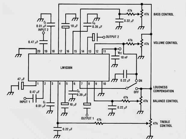

    Nie rozumiem zamysłu stosowania WO, przy tej końcówce. Sygnał podany z większości urządzeń, będzie wystarczająco silny aby ją przesterować.
    Można użyć WO, w roli wtórnika, żeby zwiększyć impedancję wejściową, jednak w tym przypadku nie widzę sensu.
    Polecam na początek LM1036, posiada fajne regulacje, nie wymaga zasilania symetrycznego, działa "od kopa"
