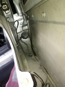

    Witam jak w Astrze G kombi wyjąć gniazdko wiązki w drzwiach bo potrzebuje dorobić kabel do przycisku otwierania szyb i jakie są tam zastosowane konektorki ktoś wie? Proszę o pomoc.

    Co do wtyczki to wiem jak ją rozebrać ale nie wiem jak dobrać się do gniazdka bo muszę dorobić 6 szt. konektorków czyli dołożyć 6 kabli około. Na blokadę okien na otwieranie i zamykanie oraz na domykanie z kluczyka a także plus i minus dla silnika podnośnika AMT.

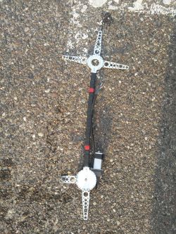

    Czemu nie kupiłęś oryginalnych podnośników tylko to badziewie?

    Nie ma na allegro ani w sieci a obdzwoniłem złomy w okolicy i tez nie maja tylnych podnośników a oprocz tego zębatkowe sa bardziej trwałe niż te z linką. Był już o tym temat na innym forum dlaczego takie podnośniki (trzeba poszukać w google to sie go znajdzie).
    A poza tym czemu mowisz że badziewie?
    Wystarczy przymocowac do karoserii pod tapicerke ale problem mam z kablami bo ich nie ma a musze je zrobić stąd ten temat. Dlatego proszę o pomoc.
    Ps. Wiem które piny sa do czego ale nie znam typu pinów meskich i żeńskich dlatego pytam.

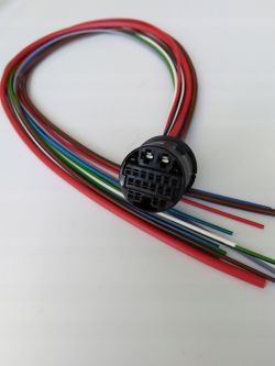

    Ja bym to zrobił inaczej, poszukałbym na złomie czy na aukcjach gniazda z wtykiem z pełnym okablowaniem i nie bawiłbym się w żadne „pinowanie”.
    I wcale nie musi to być od autka które uzbrajasz, ważne żeby średnica była podobna i pasowała do karoserii.
    Tutaj przykładowa fotka pokazująca, że takie rzeczy są dostępne za grosze.

    Astra G 99r X16XEL kombi - Jak rozebrać i wyjąć gniazdko wiązki drzwi tylnych?
    Jak widać z moich zdjęć brakuje mi kilku pinów oraz wtyczki do przycisku sterowania szybą dlatego trzeba to dorobić a kupne przelotki mają zestaw kabelków z pinami ale to wiąże się z ucinaniem starych i lutowaniem a ja tego chce uniknąć by było bez inwazyjnie i zgodnie ze sztuką poza tym wiązki kupne nie wyglądają tak jak orginał chociażby widać to na podanym zdjęciu przez użytkownika w tym temacie.
    Zaznaczyłem gdzie brakuje pinów

    Podajesz opis wtyczki z fabrycznym okablowaniem a przecież masz goły silniczek i nie masz modułuów przy silniczkach to powiedz jak podłączysz np. przewód "domykanie"?

    Podajesz opis wtyczki z fabrycznym okablowaniem a przecież masz goły silniczek i nie masz modułów przy silniczkach to powiedz jak podłączysz np. przewód "domykanie"?
    O ile doczytałem na innym forum trzeba połączyć kabel domykania z modułem komfortu a że w module komfortu mam już domykanie na przednie szyby z kluczyka to myślę że tam trzeba szukać by połączyć przycisk z modułem komfortu chyba tak to powinno być? Ale po to jestem tu na forum by się tego dowiedzieć i ustalić jak to zrobić. Ucze się nie jestem fachowcem.
    Od silniczka mechanizmu odchodzą dwa kable zakładam że plus i masa (-) tylko jak podać do silniczka mechanizmu sygnał napięcia domykania, otwarcia i zamykania okien?

    Kup fabryczne silniczki z modułami i dołóż wiązkę wg opisu jaki podałeś. Z tymi silniczkami które masz to masa problemów. Np. nie będą chodziły na fabrycznych klawiszach, trzeba dodawać przekaźniki. Przewody i cienkie konektory nie nadadzą się do sterowania bezpośrednio silniczkiem tylko do sygnałów które obrabia moduł którego nie ma. Domykanie też nierealne bez modułów. Fabrycznie jest tak że wchodzi w drzwi stały gruby plus i minus a wszystkim zarządza moduł silniczka sterowany sygnałami przez te cienkie przewody.
    Na trzech przewodach jak pisałem można zrobić te silniczki które masz ale muszą być inne klawisze przystosowane do dużych prądów i trzeba 3 grube przewody wciągnąc do drzwi. Nie będzie żadnej automatyki i domykania. Moim zdaniem tylko fabryczne silniczki i wiązki żeby to sensownie zrobić.
