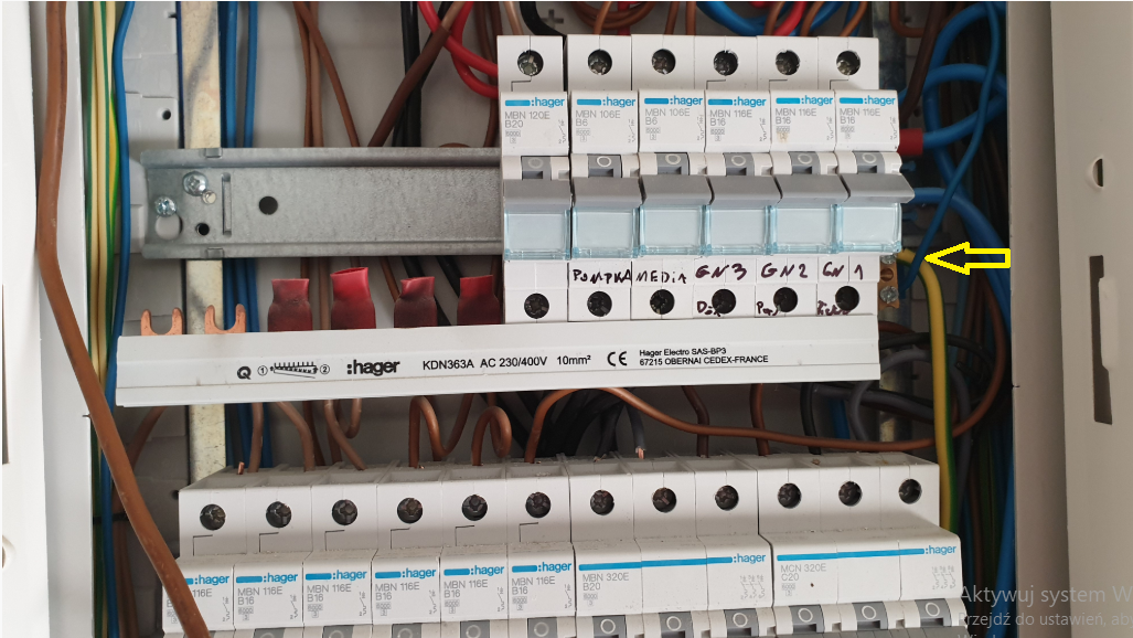

    Jest problem z wyłącznikiem różnicowoprądowym 3faz. A mianowicie na 3 gniazdach na poziomie 3 po podłączeniu odkurzacza do nich odkurzacza rozłącza obwód wyłącznik. Po podłączeniu do tych 3 gniazd suszarki do włosów zabezpieczenia nie rozłącza. Obie wtyczki bez PE.
    A teraz coś odnośnie samego podłączenia.
    Do budynku do RW4x12 doprowadzony jest kabel YKY 4x10mm2. W rozdzielni przewód PEN rozdzielono na PE i N -bez uziemienia tego rozdziału. Pomiary izolacji ok. impedancja pętli zawarcia na poziomie 1.5 om. przy B16A.
    Co Wy Panowie o tym sadzicie?

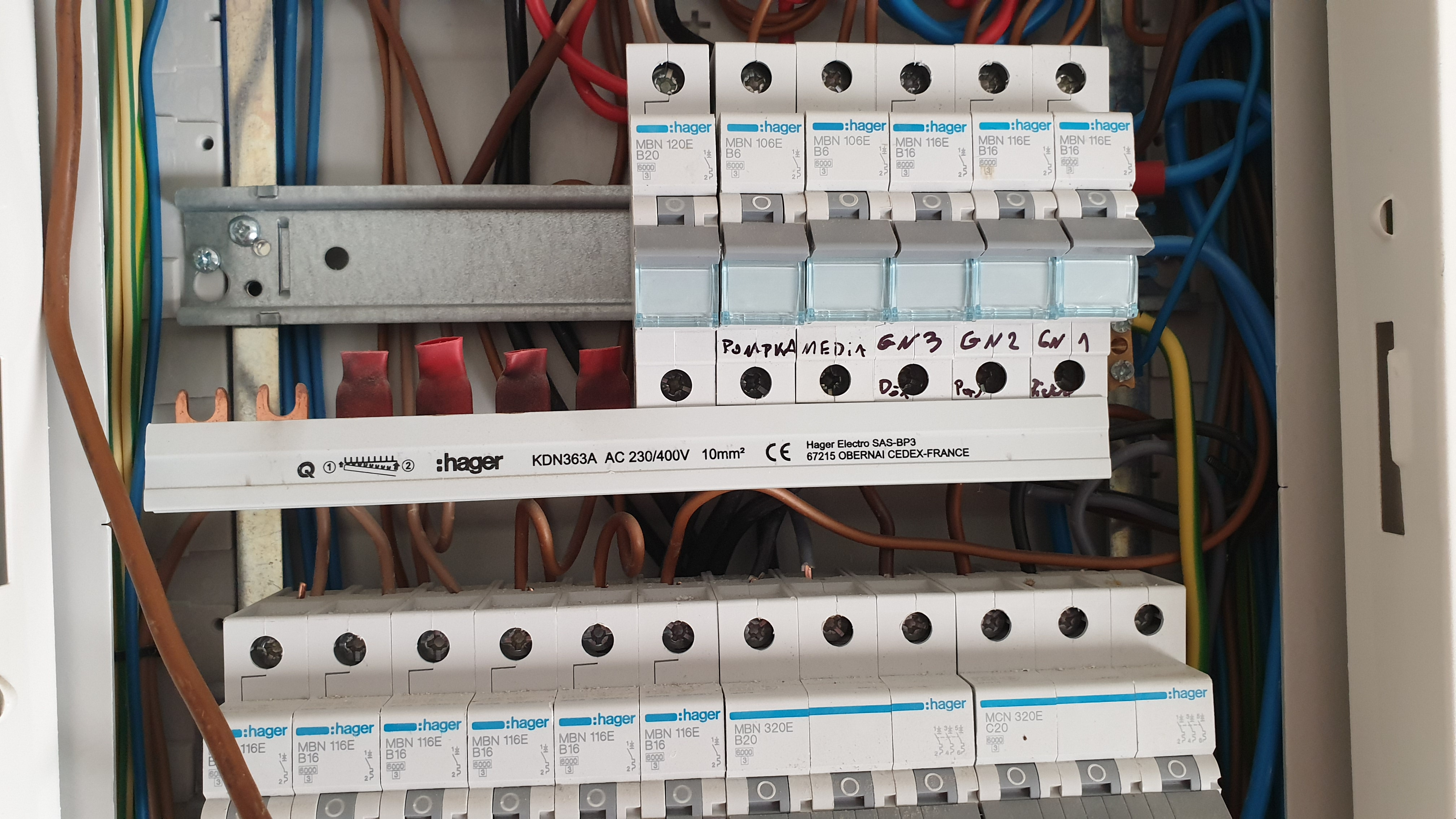

    Marek400v napisał:
    ...po podłączeniu odkurzacza do nich odkurzacza wybija wyłącznik. Po podłączeniu do tych 3 gniazd suszarki do włosów zabezpieczenia nie wybija.
    Skoro tak, to szukaj doziemienia żyły N.
    W jaki sposób? Wielokrotnie wyjaśniałem.
    I pytanko: Na kogo jest zastawiona pułapka w postaci gołej szyny pod napięciem???
    Taki stan rzeczy jest niedopuszczalny!
    Poza tym dwa C20 z odpływem 2,5mm2 to błąd w sztuce, taki sam jak przewód (chyba) 6mm2 zaprasowany tulejką z przewodem 2,5mm2 zasilające w/wym. RCD.
    Braku uziemienia szyny PE nawet komentował nie będę.

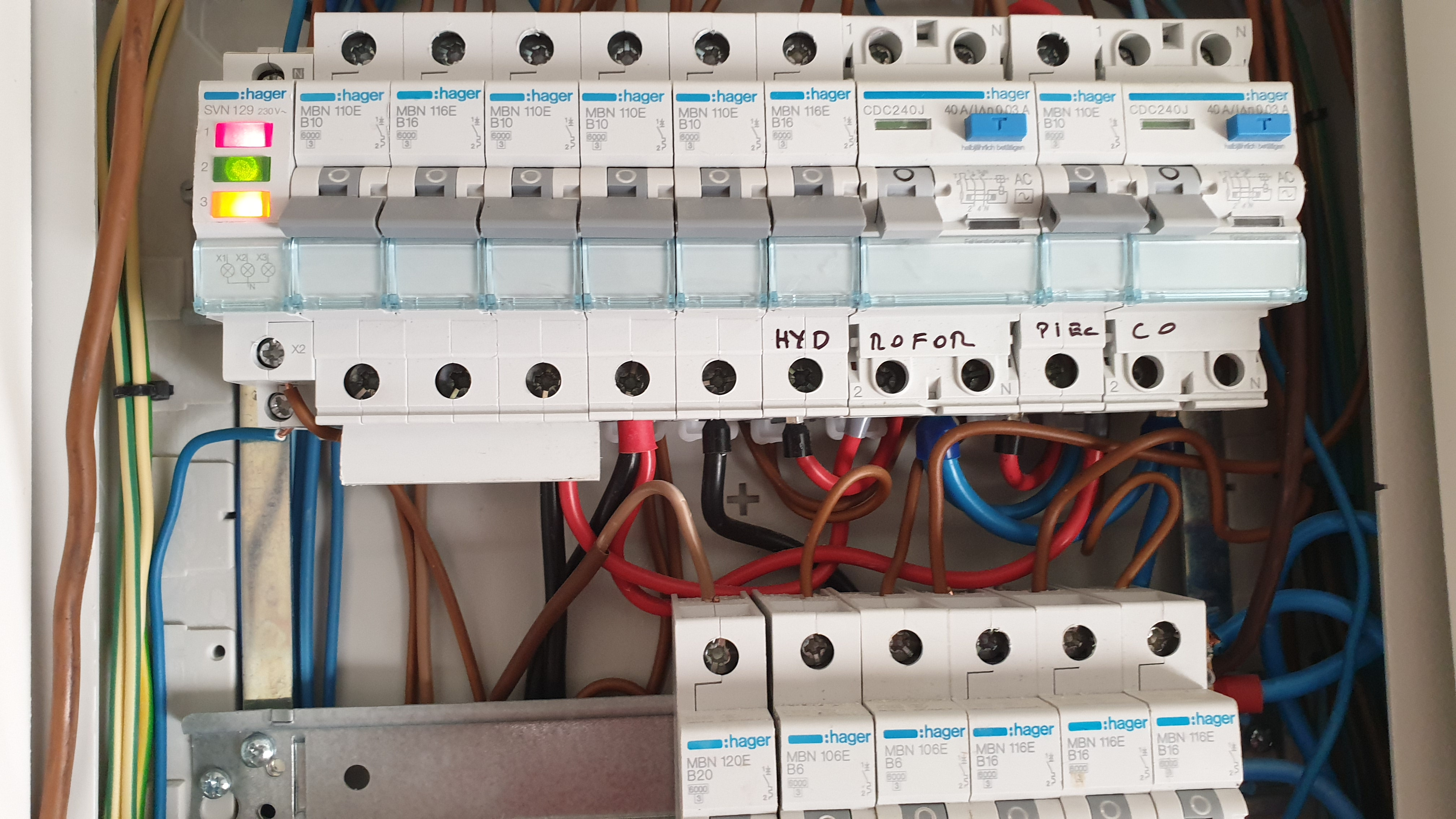

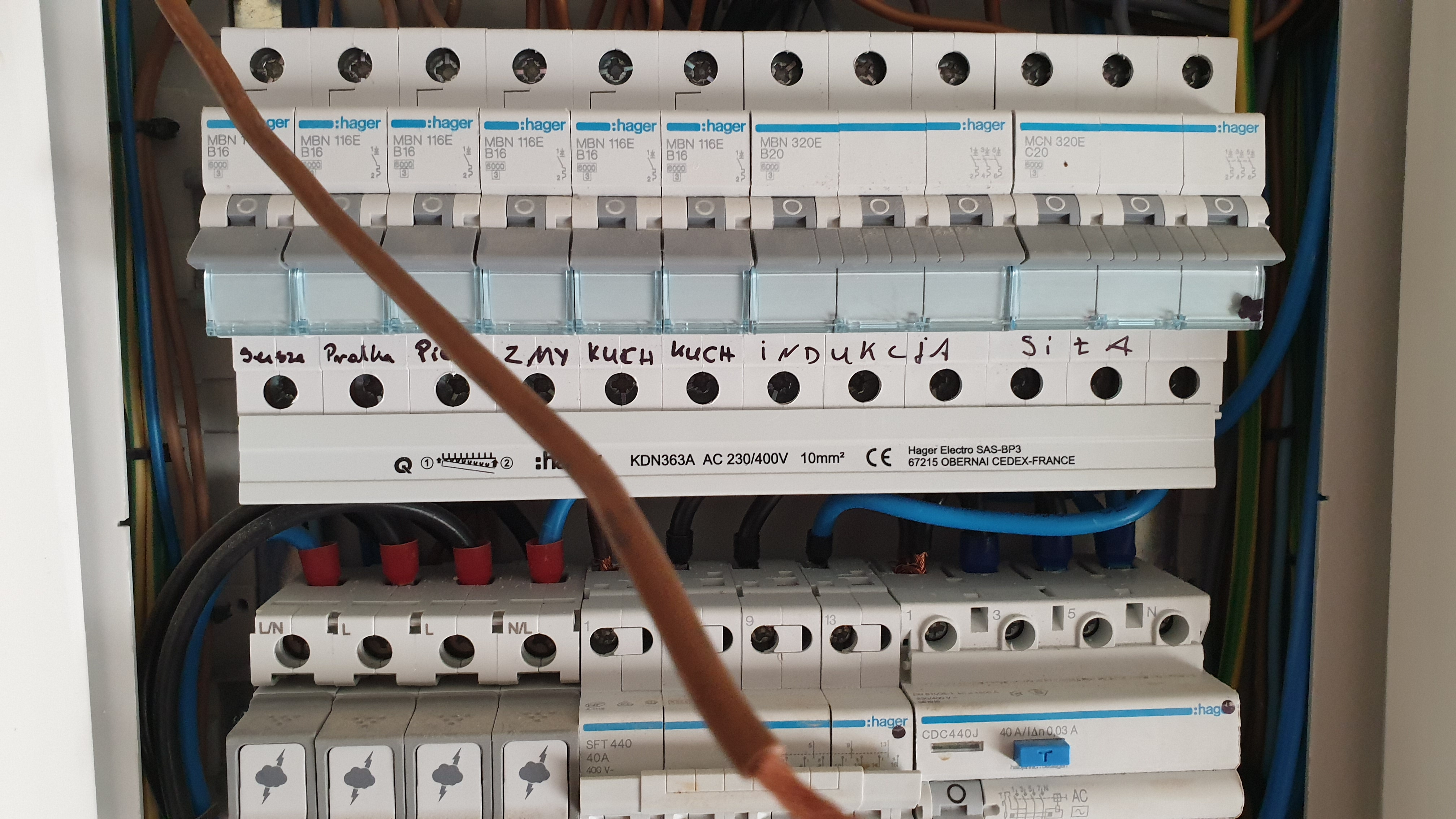

    Ocena: 1910
    Nie wiem czy ja dobrze widzę, ochronnik masz włączony za RCD? Patrząc na wykonanie i kolorystykę żył, byłbym skłonny domyślać się błędu w montażu rozdzielnicy bądź instalacji.
  • #14 18092417
    Marek400v
    Poziom 6  
    Posty: 22
    Ocena: 7
    Racja ogranicznik za różnicowka
  • #15 18092438
    krzysiek7
    Moderator Elektrycy
    Posty: 4835
    Pomógł: 676
    Ocena: 1910
    Możesz wyjaśnić jaki był cel takiego podłączenia, bo nigdy się z tym nie spotkałem? W żadnym projekcie również czegoś takiego nie widziałem.

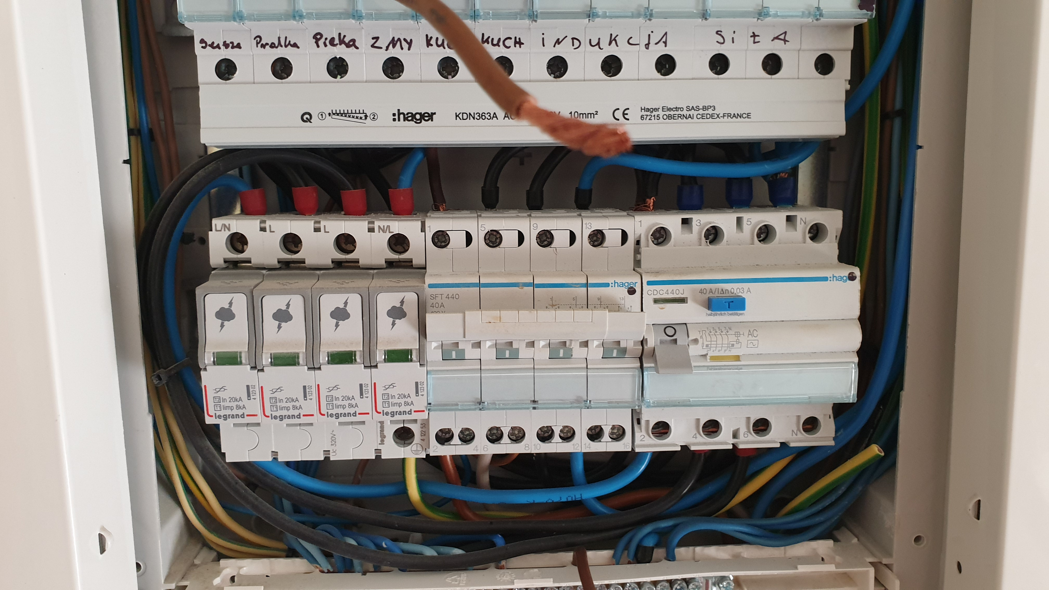

    #16 18092473
    kacpi3445
    Użytkownik obserwowany
    Posty: 81
    Pomógł: 2
    Ocena: 12
    Dlaczego wyłącznik różnicowoprądowy 3f reaguje tylko na odkurzacz?
    Może tutaj.
    Połączone tam jest PE do N?
  • #17 18092481
    Marek400v
    Poziom 6  
    Posty: 22
    Ocena: 7
    Połączenie odpływu ogranicznika.
    Sprawdzę w sobotę i napiszę.
    Dziękuję za sugestie
  • #18 18103867
    kacpi3445
    Posty: 81
    Pomógł: 2
    Ocena: 12
    I jak instalacja działa poprawnie?
  • #19 18105525
    Marek400v
    Poziom 6  
    Posty: 22
    Ocena: 7
    Okazało się rzekomo że z gniazda 400V przewód N dotyka ziemi. Rzekomo dla tego że inwestor mi przekazał taką informację, razem z nim robiłem tą instalację. W/w rady co do PE i ogranicznika zastosowane. Martwią mnie wyniki pomiarów rezystancji izolacji na poziomie od 850Mom na jednym obwodzie a reszta to 1.2 G om -1.8G Om i impedancja pętli zawarcia na poziomie od 1.2 do 1.9om. Nie jest za to odpowiedzialna czasami jakość użytych materiałów?
