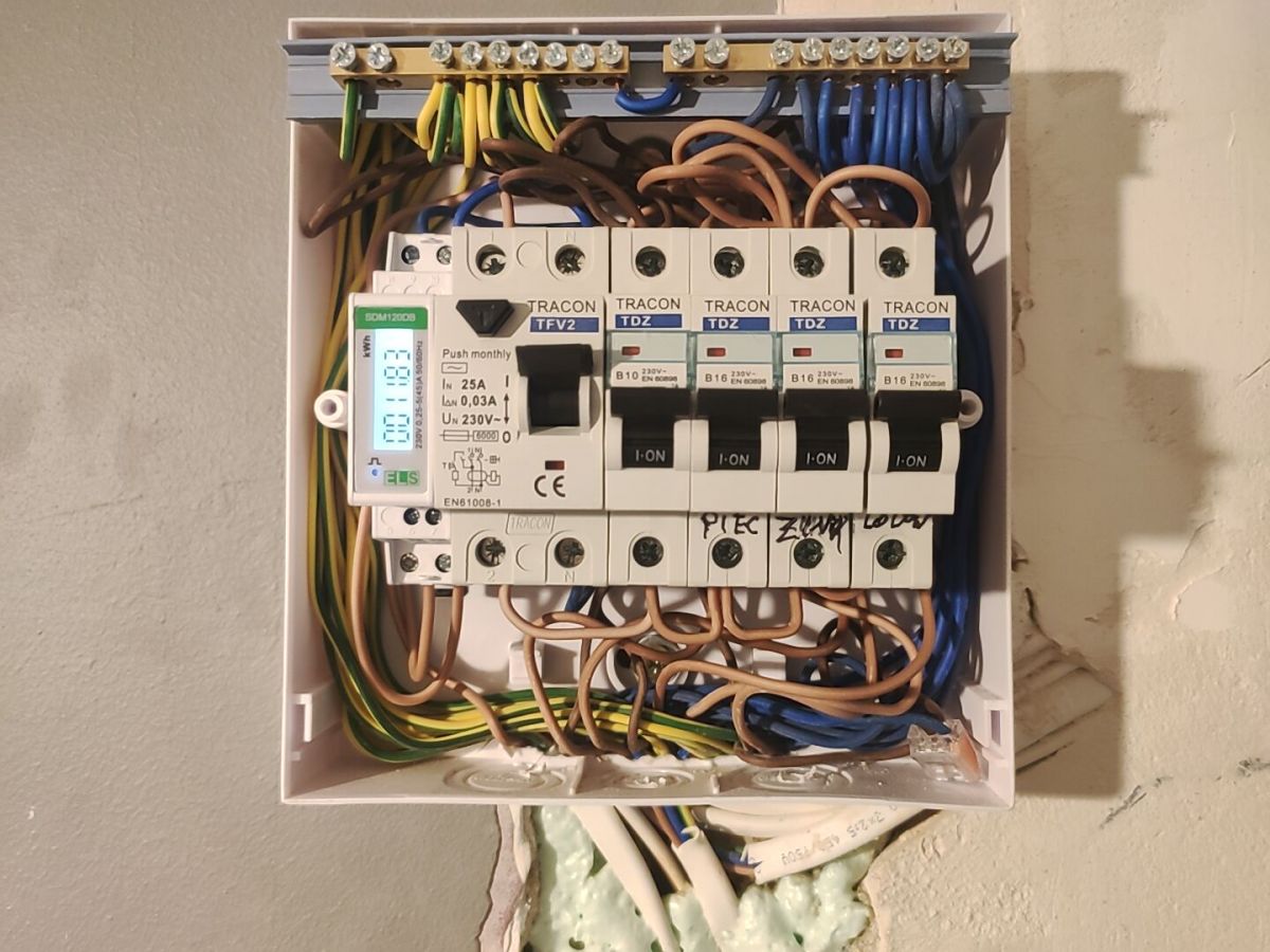

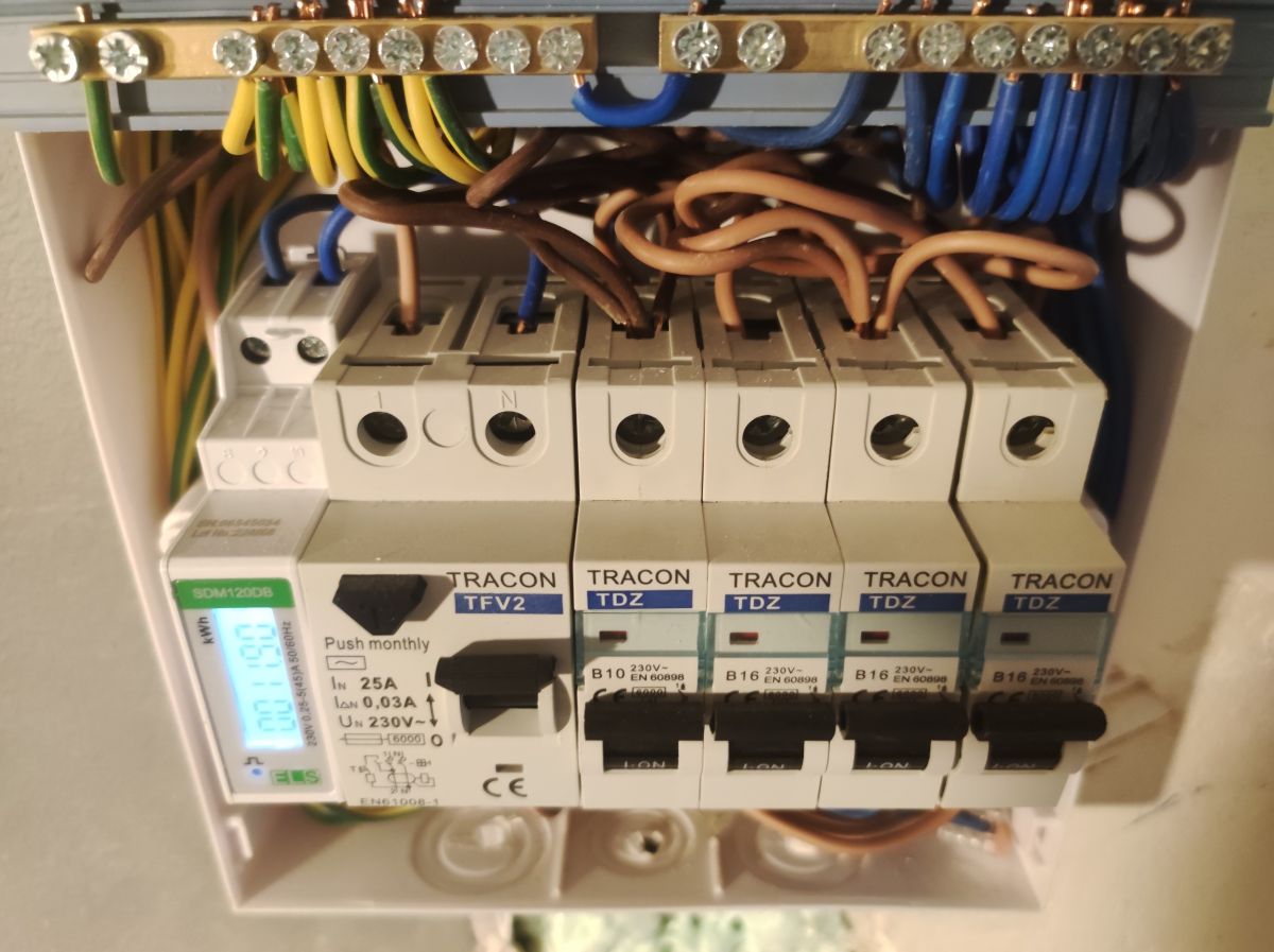

    Witam serdecznie, sytuacja wygląda tak iż jak widać na zdjęciu mam wszystko podłączone, działa światło, jest napięcie w kontaktach. Działa tv, działa ładowarka telefonu, jednakże gdy podłącze suszarkę, odkurzacz czy choćby lodówkę odrazu wywala roznicowke. Lodówka ma osobnego ESA, tak samo kuchenka+płyta. Osobnego ESA ma także oświetlenie i gniazda. Gdzie może tkwic problem? Pomocy 😔!

    zaznacz przewody wchodzące do rozdzielni z tego co widzę to muszą być 2. niebieski i brążowy bez zółto zielonego.
  • #3 20559073
    sosarek
    Posty: 83875
    Pomógł: 9321
    Ocena: 15543
    Co robi zwora między PE a N?

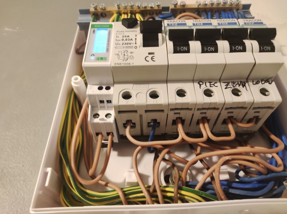

    Tak to wygląda od góry i dołu Panie kolego.
    Wywala różnicówkę przy używaniu suszarki, odkurzacza, lodówki - przyczyny i rozwiązania >>20559068
    >>20559076
    Pudło..robił to elektryk :( Sam się za to nie biorę, bo nie umiem. Robił to ktoś kto rzekomo się zna 🙄😔
    >>20559073
    To tylko chwilowe w momencie zdjęcia ,bo coś sprawdzałem po telefonie,ale to niestety też nie pomogło.

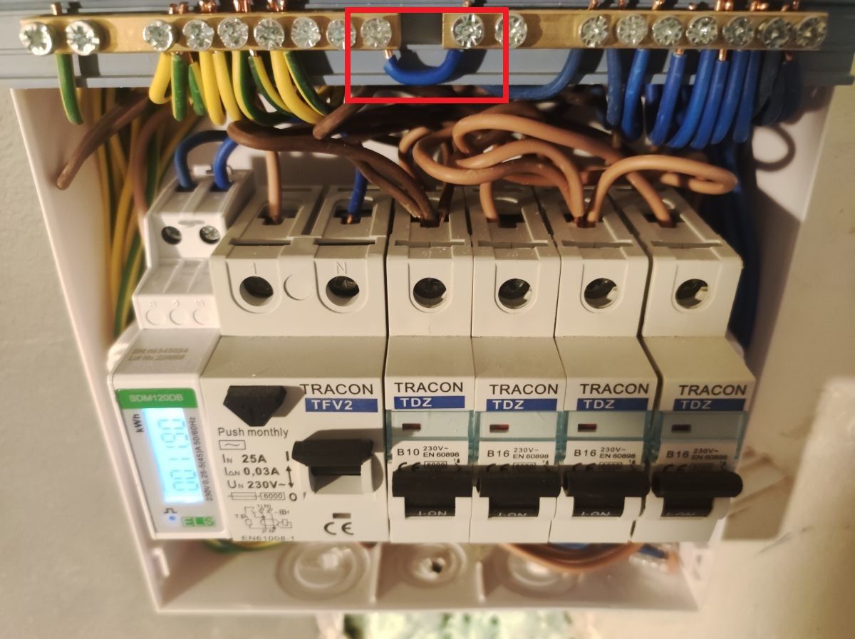

    Koledzy Sosarek i maurycy123 napisali, a ja dla ułatwienia dodam zdjęcie z oznaczonym na czerwono elementem.

    >>20559124
    Problem polega na tym że tego już nie ma a problem jest dalej 😔 wymieniłem teraz sam(!) roznicowke i co ciekawe gniazda działają a oświetlenie wybija 🙄😬

    @filipwlodarczyk1703 czy ten fachowiec wystawił ci jakiś rachunek ?
    Jest to jakaś mała rozdzielnia elektryczna, powinny zostać wykonane pomiary i wystawiony protokół z tych pomiarów, to też obowiązek jaki użytkownik powinien wykonać raz na pięć lat.
    Poprawnie to teraz nie powinieneś tego elektryka dopuścić do tej roboty, wezwać innego elektryka pomiarowca, a rachunkiem za tę usługę obciążyć tego partacza.
    Żadna złączka ZUG tu nie jest potrzebna.
    pewnie partacz do jakiejś lampy dał podwójny włącznik i jako N użył żółtozielony, a niebieskim załącza drugą żarówkę

  • #16 20559327
    zbich70
    Posty: 17210
    Pomógł: 1171
    Ocena: 6674
    Działa tv, działa ładowarka telefonu, jednakże gdy podłącze suszarkę, odkurzacz czy choćby lodówkę...
    No i sprawa jasna - niewielkie odbiory w II klasie ochronności nie wpływają na RCD. Ale odbiorniki w I klasie (wymagające PE), to już nie to samo.
    Napisano wyżej - w instalacji jest zwarcie N do PE. O czym tu jeszcze dyskutować?
    Jakiś elektryk był, ale się zmył. Więc równie dobrze żadnego elektryka nie było, a to tylko radosna twórczość autora.
  • #17 20559332
    filipwlodarczyk1703
    Poziom 3  
    Posty: 7
    Zaprosiłem innego elektryka, okazało się że ten pierwszy paproch nie zrobił testu na różnicowce i się spaliła, ogólnie ten kto to dziś zobaczył stwierdził bym podał tamtego do sądu 👀 koszt naprawy 200zl + nowa roznicowka 159zl. Do wymiany będzie jeszcze rozdzielnia i es od piekarnika + płyty indukcyjnej bo jest za małh, ma być 20.
