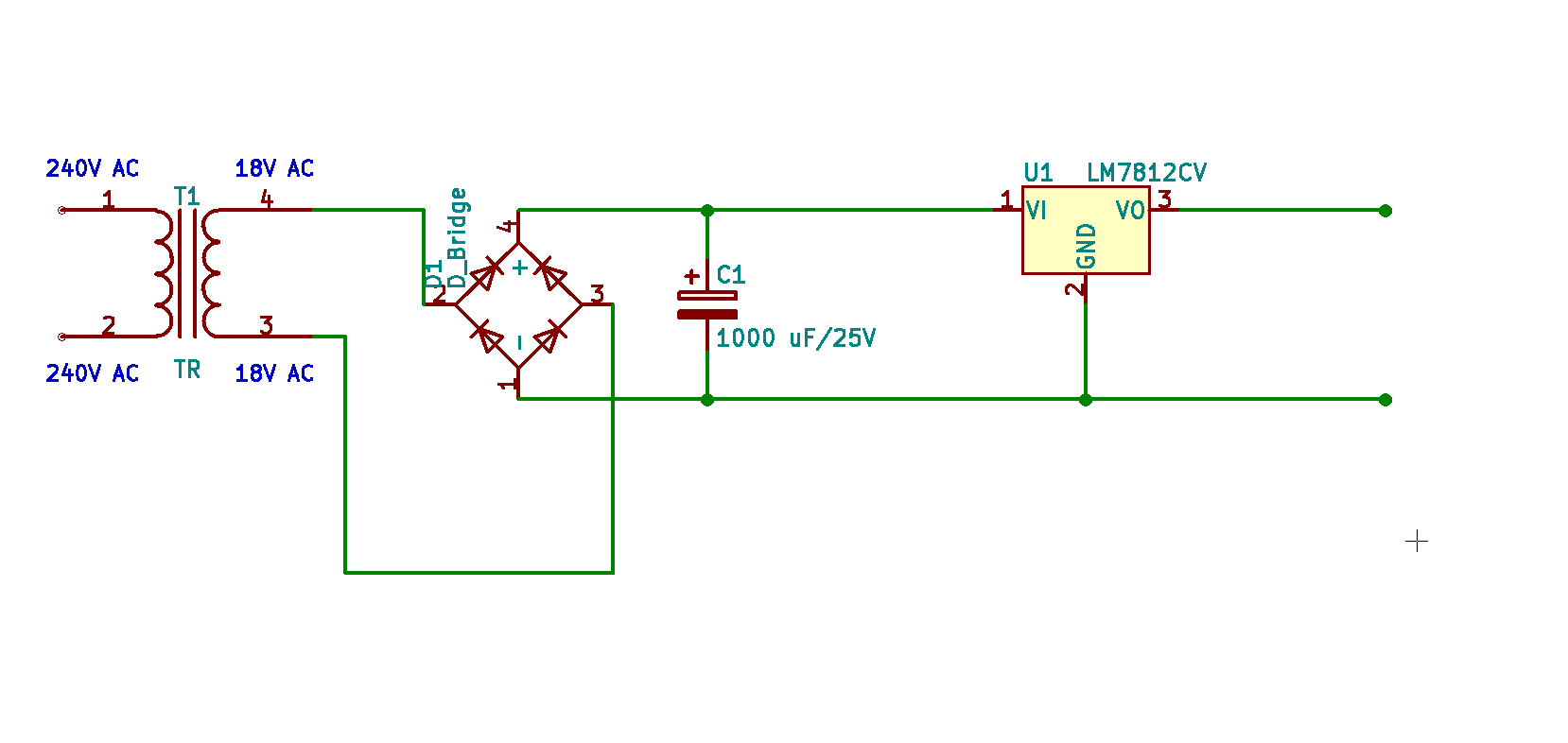

    Chciałem dodać do swojego prostego zasilacza regulowanego prosty miernik panelowy. Posiadam transformator, który ma na wyjściu 18V. Do zasilania miernika zbudowałem prosty układ na LM7812CV (schemat poniżej) kiedy go podłączę kondensator połączony z mostkiem prostowniczym zaczyna się grzać (jeden już się wylał), podłączałem miernik do innego transformatora o napięciu wyjściowym 9V i działał prawidłowo. Zmierzyłem napięcie na wyjściu i jest 12V (więc stabilizator działa prawidłowo).
    Grzanie się kondensatora w układzie z LM7812CV przy zasilaniu miernika panelowego Grzanie się kondensatora w układzie z LM7812CV przy zasilaniu miernika panelowego
    Ten kondensator na jakie napięcie jest? Bo w tym miejscu jest nieco ponad 25V, więc kondensator trzeba dać na 40V. Sprawdź też czy biegunowości kondensatora nie pomyliłeś.
    BTW - brakuje dwu kondensatorów 100nF blisko stabilizatora.

    Kondensator na 25V mierzyłem napięcie na wyjściach mostka jest 23V

    Jak ci rekomenduje kolega, wykorzystaj kondensator na większe napięcie - 35-40V. Poza tym, równolegle do tego kondensatora włącz kondensator 100-470n, analogiczny kondensator włącz i na wyjściu stabilizatora. Przylutowywać te kondensatory należy jak możno bliżej do wyprowadzeń ukladu.
    Dokładnie tak. Te kondensatory (w zależności od producenta mogą mięć różne pojemnosci - od 0,1uF do 0,47uF) zapobiegają ewentualnemu wzbudzaniu się stabilizatora : poprawiają odporność na obciążenia impulsowe. Powinny to być kondensatory foliowe, lub tantalowe.
    Ponadto na wyjściu stabilizatora (również w pobliżu samego układu) powinien być (prócz tego 0.1uF) kondensator elektrolityczny o pojemnosci ok. 22 do 47uF na napięcie już tylko nieco większe od napięcia wyjściowego stabilizatora (oczywiście może być i dużo większe, ale im mniejsze tym wielkość kondensatora mniejsza a i cena również...).

    Te moduły mają na sobie stabilizator (podany jest zakres napięć zasilania), wiec wystarczy transformator/mostek/kondensator, z tym że powinno się stosować zasilacz (transformator) o jak najmniejszym napięciu aby nie zwiększać moc strat na stabilizatorze umieszczonym na płytce.
    Pokaż ten miernik od strony elementów.

    Zmieniłem kondensator elektrolityczny na 50V wszystko jest ok już się nie grzeje.
