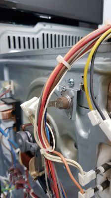

    Potrzebuję pomocy w zdiagnozowaniu piekarnika, górna połówka przestała działać.
    Nie włącza się górny wentylator, nie grzeje grzałka termoobiegu i górna grzałka. Jakieś sugestie?

    Sprawdź przełącznik funkcji odpowiedzialny za górny wentylator górną grzałkę i grzałkę od termoobiegu.
    Sprawdź multimetrem czy dochodzi napięcie do grzałek górnych i do górnego wentylatora.

    Posty: 8
    Ocena: 12
    Tam jest sterowanie elektroniczne. Do sprawdzenia termostaty stykowe 23-6 i 19 Piekarnik Samsung BQ1D6G144 - górny wentylator i grzałki przestały działać

    Uszkodzony górny termostat, dodatkowo niestety najdroższy silnik górnego obiegu...
    Zastanawia mnie ta różnica między ceną górnego a dolnego.
    ps.
    Silnik sprawny wystarczyło czyszczenie.

    Wymiana termostatu (130C) i czyszczenie silnika górnego termoobiegu.
